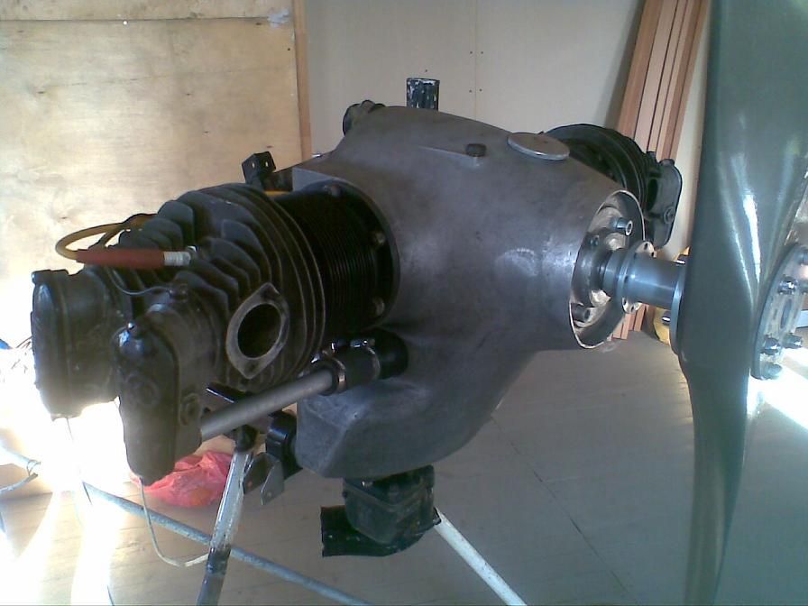

Силовая установка: Авиационный двухцилиндровый , оппозитный, 4-х тактный  двигатель воздушного охлаждения  PRAGA –B , мощностью 40л.с, безредукторный, обороты мах 2900, объем -1,9л, год выпуска 1937г (приблизительно), вес около 50кг.

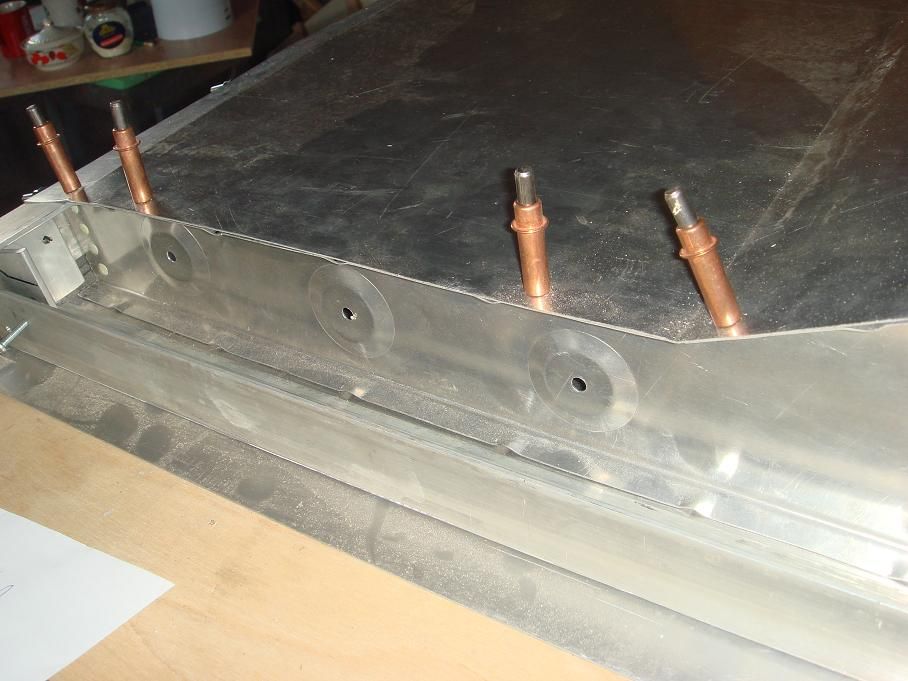

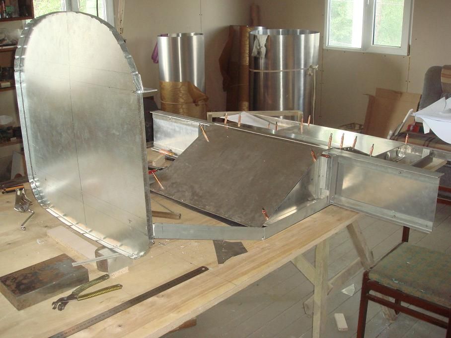

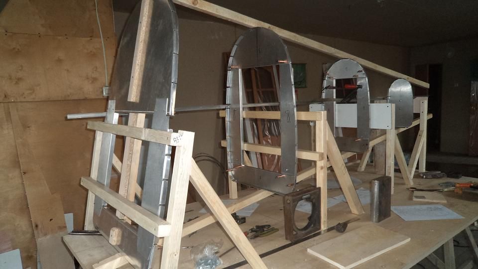

Начиналось всё со строительства стапеля под хвостовую часть фюзеляжа и шпангоутов, узлы навески консолей 30 ХГСА

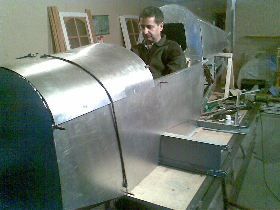

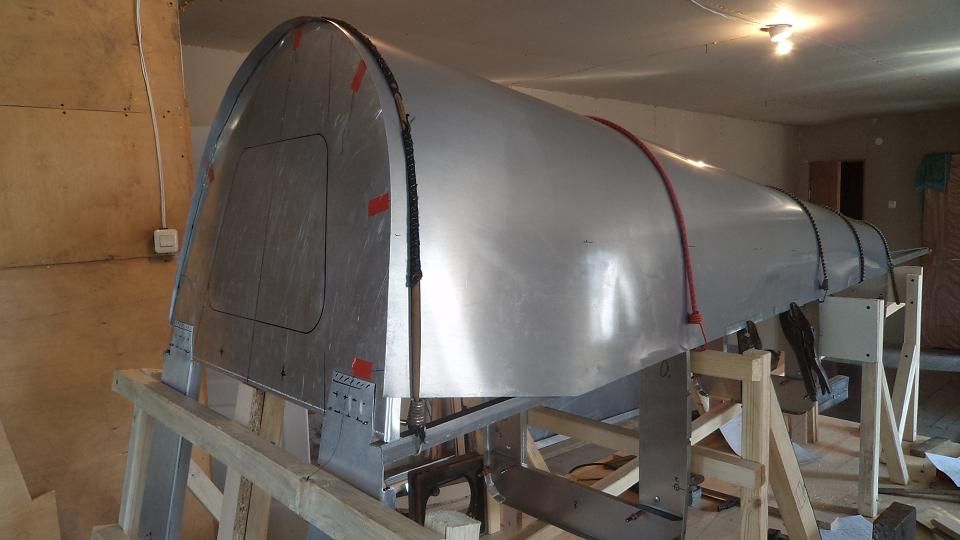

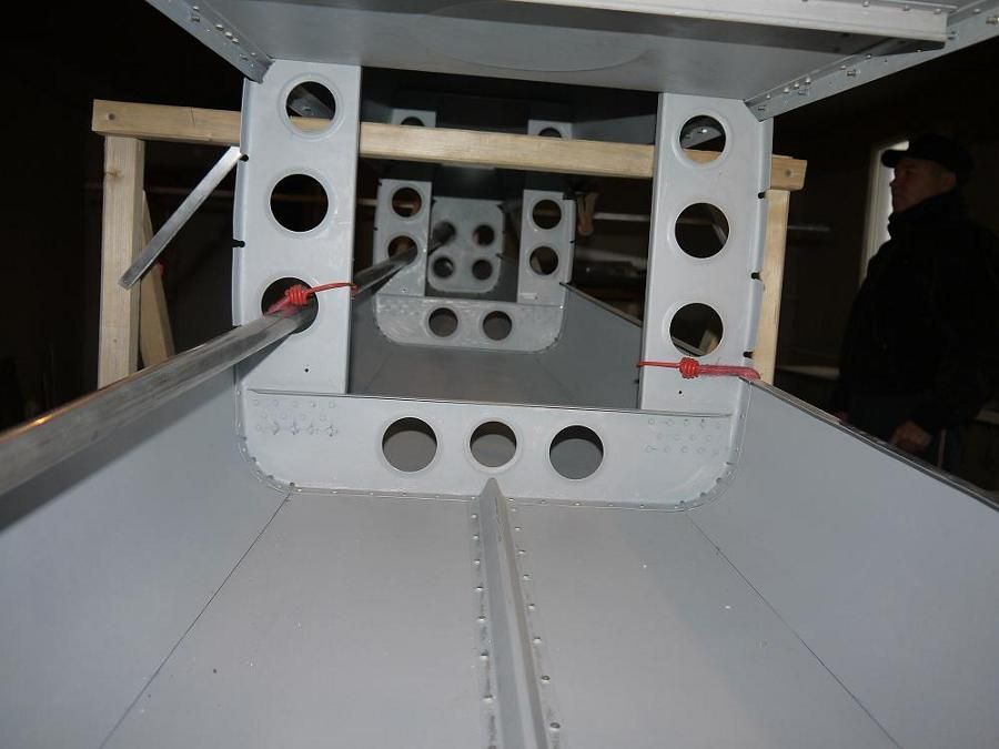

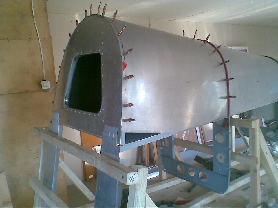

Примерка верхней обшивки, красной липкой лентой крепятся ниточки для проверки правильности установки шпангоутов, вид снизу на центроплан, и  установка верхней обшивки на клекосах

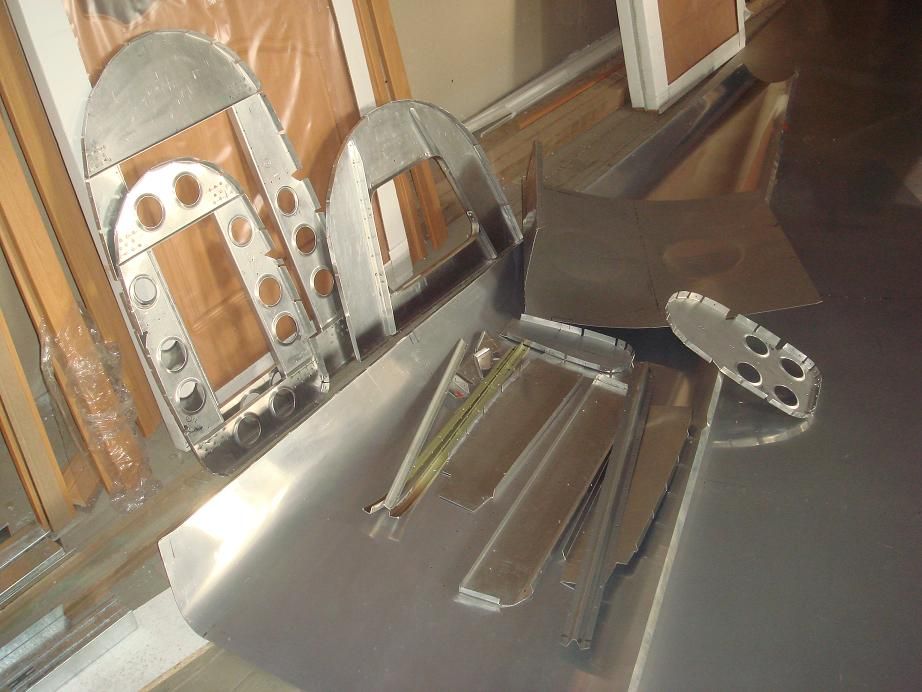

Рисовать фонарь, капоты, зализы и прочие украшения жалко времени, а без них красивой картинки не получается
Подсобранная хвостовая часть

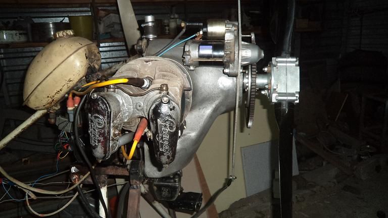

petr  663,очень хорошо,что показываешь 🙂 😀,покажи ,также,наброски -чертежи и базовую модель.А на мотор есть запчасти,заводил?покажи эту прагу(аж 30-х годов 😱)

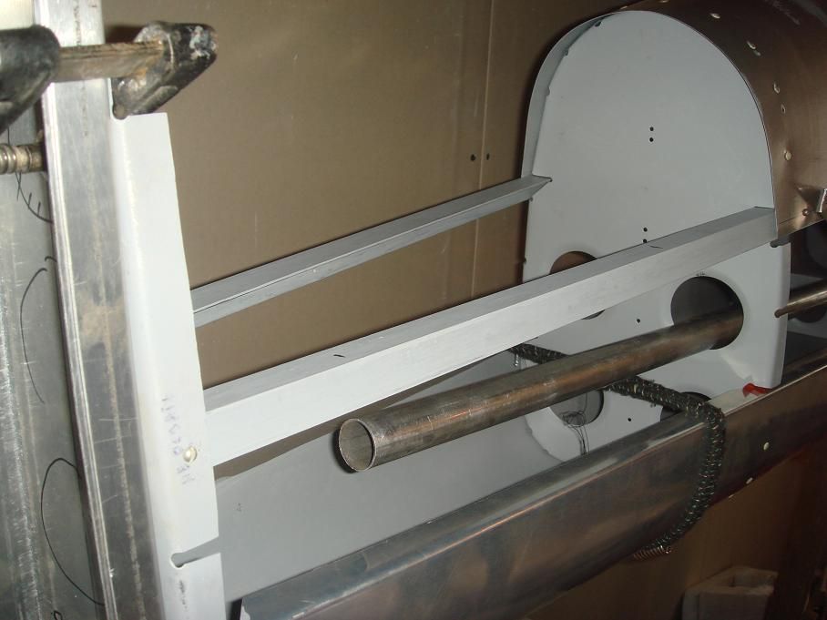

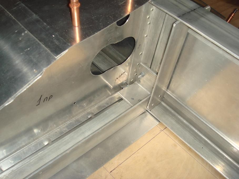

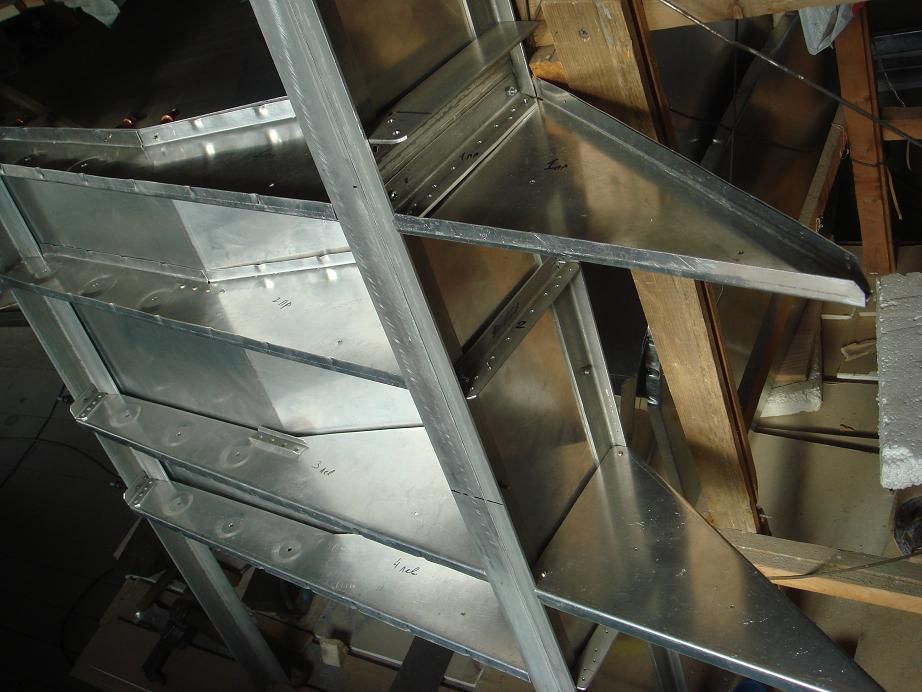

Параллельно продвигался и центроплан , противопожарная перегородка из оцинковки 0,7мм (прибл)

Про мотор есть веточка,http://www.reaa.ru/cgi-bin/yabb/YaBB.pl?num=1285595871/0#0, ну и фото для комплекта, в исходном виде и со стартером,который установлен так  временно, повернется под цилиндр, а что касаемо чертежей, всё делается,иногда по результатам макетирования, но не для публикации а под работу, никаких общих видов, кроме эскизов нет, потерпите немножко , скоро начнет просматриваться самолет... 😉

Всё правильно, просто чувствовать самолёт при постройке и уметь проворачивать в голове конструкцию во всех проекциях, узлы и детали подгоняются при постройке.
Не согласен! Рисовать надо сразу - бумага все терпит и стоит дешевле дюраля.
Смущает взлетный вес и применение мотора, к которому кроме гаек - ни одной запчасти. А ведь основной принцип самодельного самолетостроения - возможность многократного повторения деталей с целью ремонта. Ведь в случае повреждения уникальной запчасти встает вопрос: как ремонтировать?
Спорить против наличия всех чертежей и всех сборочных единиц со всеми размерами и прочим не стану, как профессиональный конструктор(не авиационный к сожалению) всё понимаю, но также и знаю , что реальность зачастую диктует свои условия и приходится по ходу пьессы менять и конструкцию и материалы и технологии. И что? Вносить изменения в уже существующие чертежи, сборки итд? Так можно рисовать до бесконечности, что многие и практикуют. В результате - весь пар уходит в свисток.
Конечно весь самолетик прорисован в Солиде, но не более того, что нужно для работы. Вот к примеру консоли еще не прорисованы детально, не дошел ход 🙂, так они мне пока и не нужны, лонжерон посчитан, узлы сделаны, какие проблемы, а картинки нарисуем позже,.... может быть 🙂
А что не так со взлетным весом?, ну может ошибся чуток, туда-сюда 10-15кг ,думаю ни на что не повлияют.
По моторчику - не напрягайтесь- ну вот захотелось оживить его и полетать , хоть попробовать. ЦПГ там считай новая, да и вообще он не много наработал. Не понравится, поменяю на чего нибудь, легко , Фолькс, Сузука G10,и другие ипонцы.

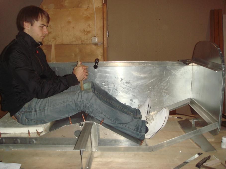

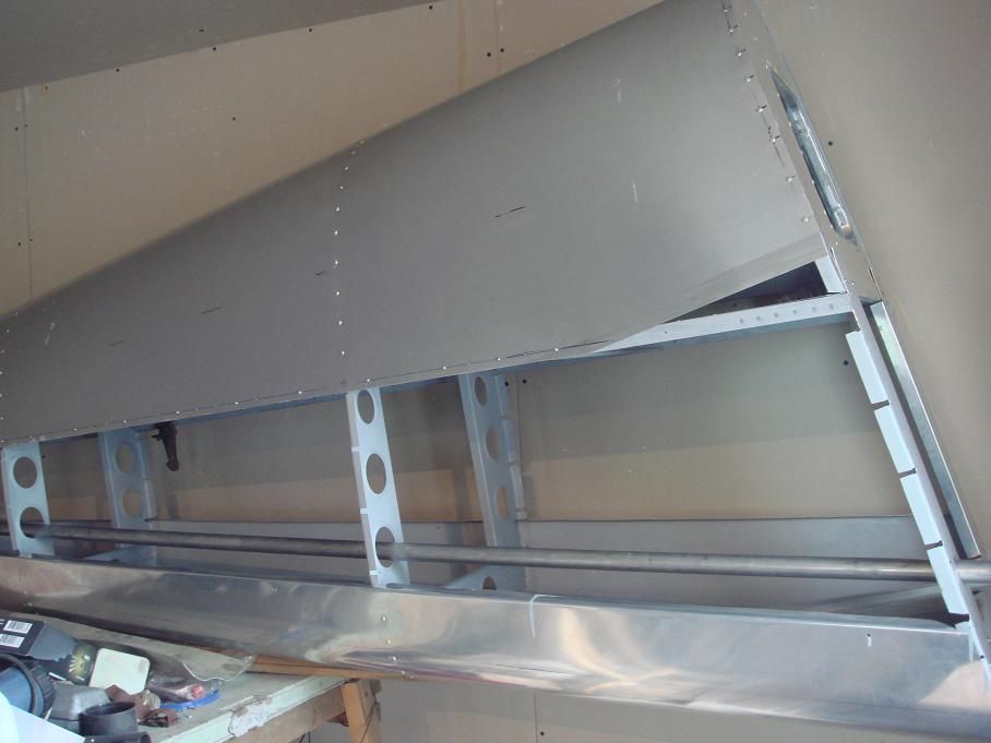

Иногда для проверки практикой картинок, все имеющиеся части   с помощью стубцинок, болтиков и прочих подвязочек собираются воедино. Привлекаются также и все свободные руки ... и ноги, спасибо моим друзьям ,которые реально мне помогают , и советом и прочими болтиками /заклепками.
Да и эмоционально это помогает, посидишь, "погудишь" и вроде как полетал уже 🙂
Потом это быстренько всё разбирается, так как работать удобнее с отдельными частями.

А почему так далеко первых шпангоут от ног получается? Дюраль нынче дорог. Ну а проэкт выресовуется интересный. Желаю успеха.
   Попробую угадать...
   Чтоб проще было основную массивную деталь подвинуть в сторону оптимальной центровки.
   С учётом наличия бортовой "кистевой" РУС это проблемы не составит 😉
