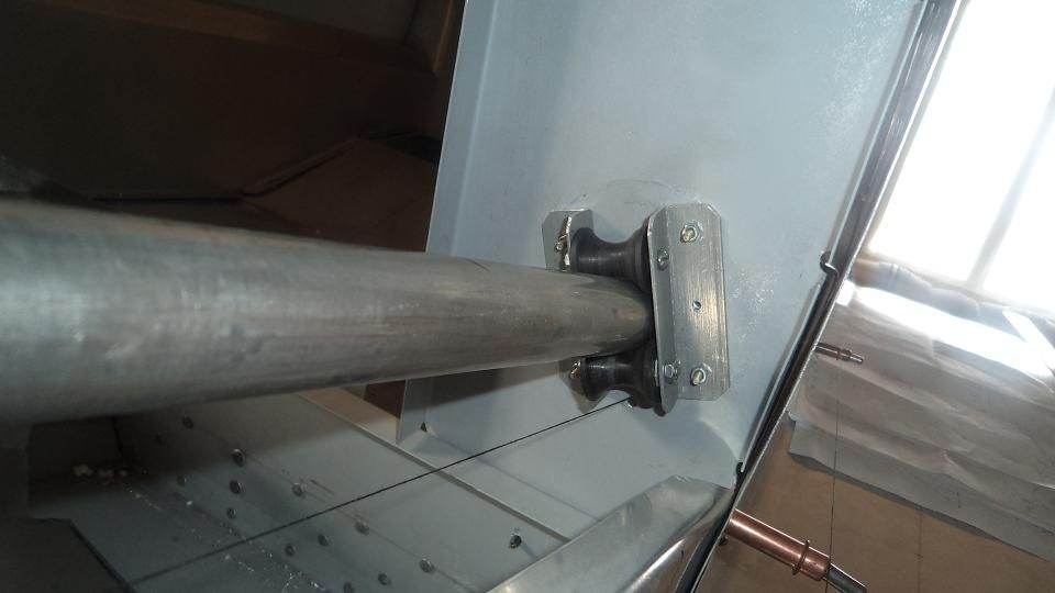

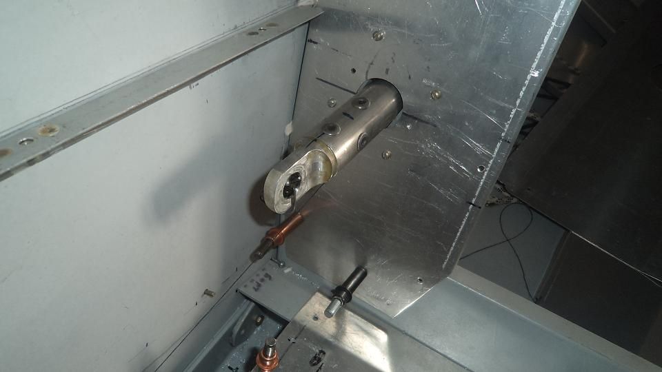

Тяга РВ ,труба  Д16т 25х1, будет кататься по направляющим роликам из полиамида.
    40 КБ · Просмотры: 362
    46,3 КБ · Просмотры: 359

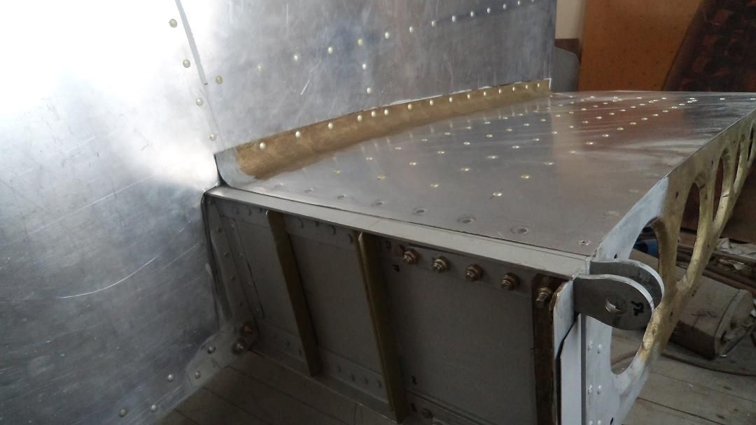

Начинают расти крылышки..

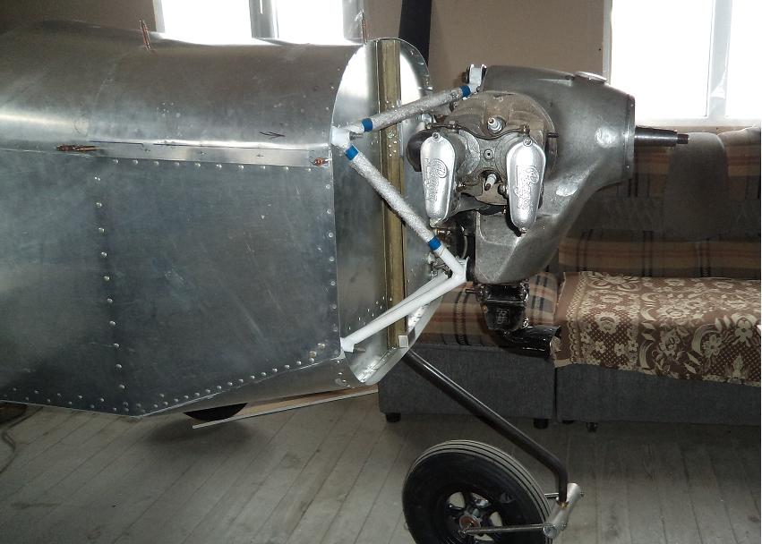

Примерка моторчика....,конечно смотрится он лучше без всего навесного барахла, но заводить руками не хочется

Двигатель красавец-для души.Я бы и закрывать не стал,может на мотораму  обтекатели какие.
Да, в движке явно просматривается авиационное предназначение, да в 30-е их и не очень капотировали. Только сейчас нацеплю стартер, генератор, зубчатый венец и капотирование неизбежно, разве что головы выставить в поток, они кстати за габарит фюза выглядывают мм по 80.

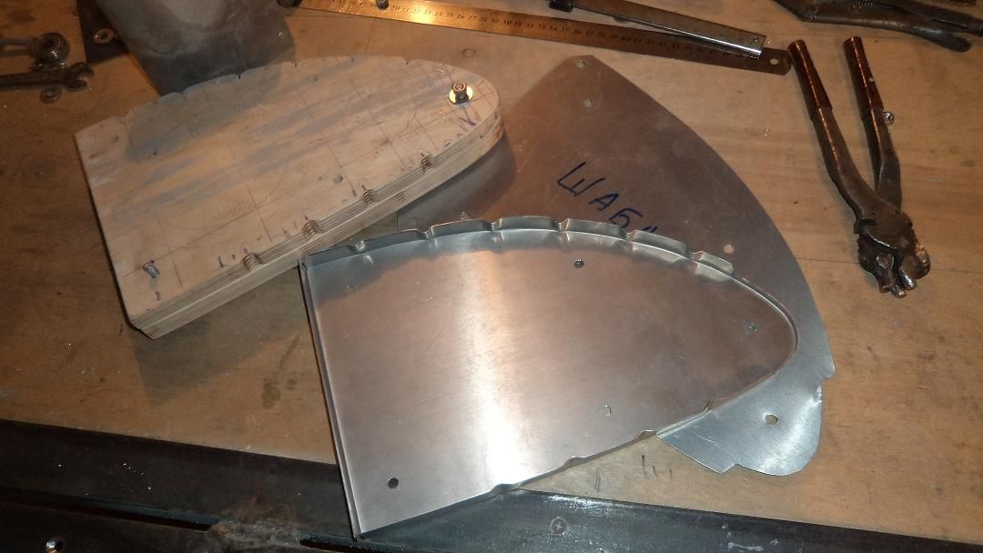

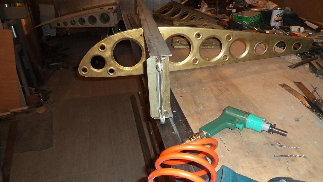

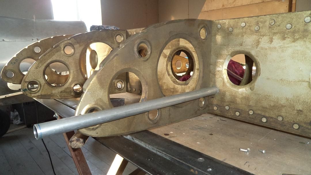

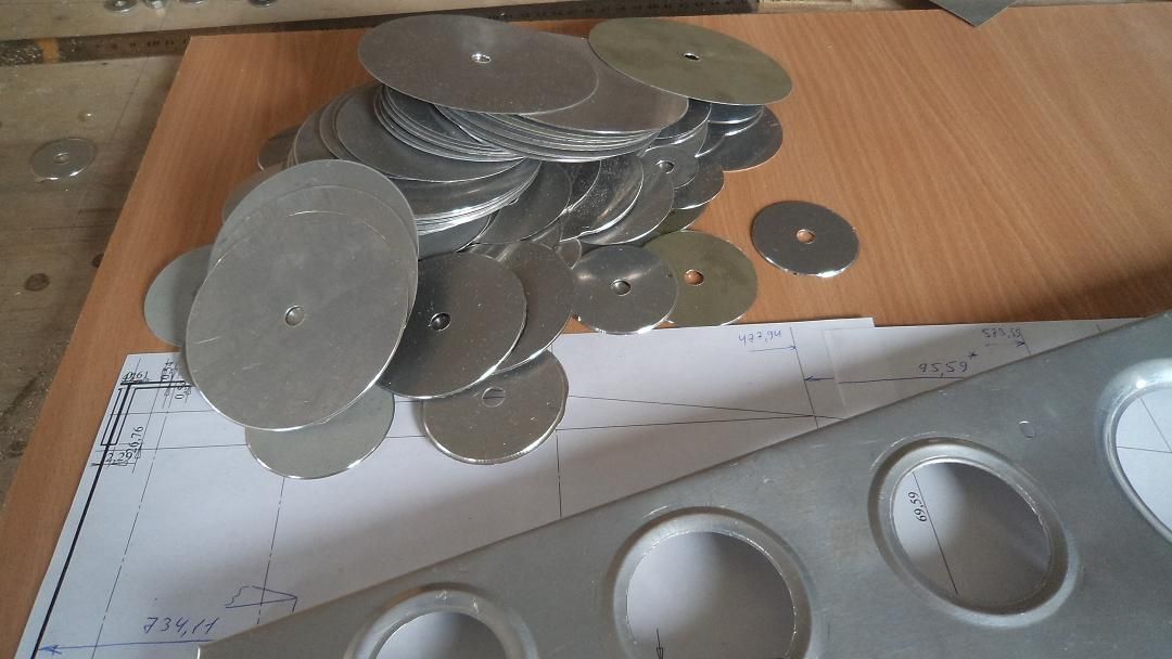

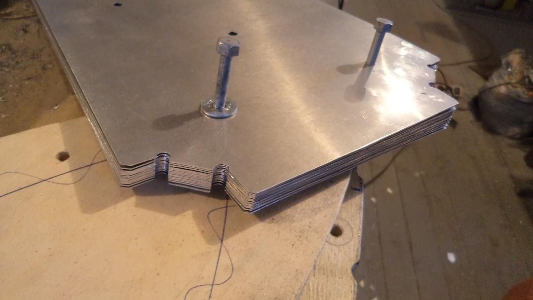

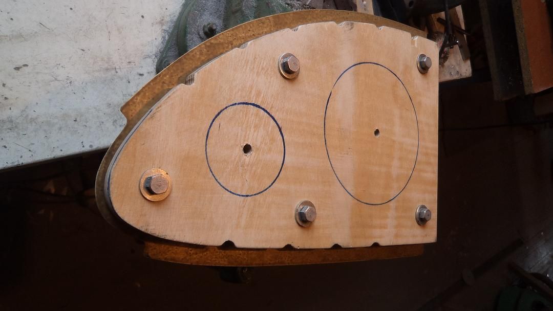

Продолжается работа по крылышкам.

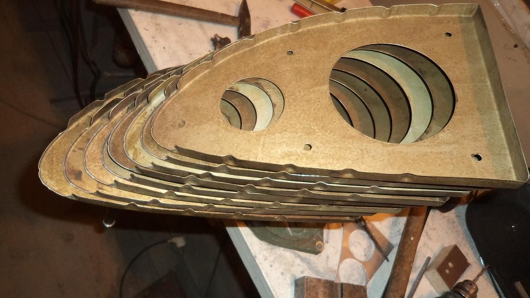

Нарезал пачки заготовок  , вспоминая модельный опыт обработал в пакете, загрунтовал и далее по общеизвестной технологии....
Плиткорезом нарезал отверстий.
    66,2 КБ · Просмотры: 384
    98,4 КБ · Просмотры: 373
    60,4 КБ · Просмотры: 374

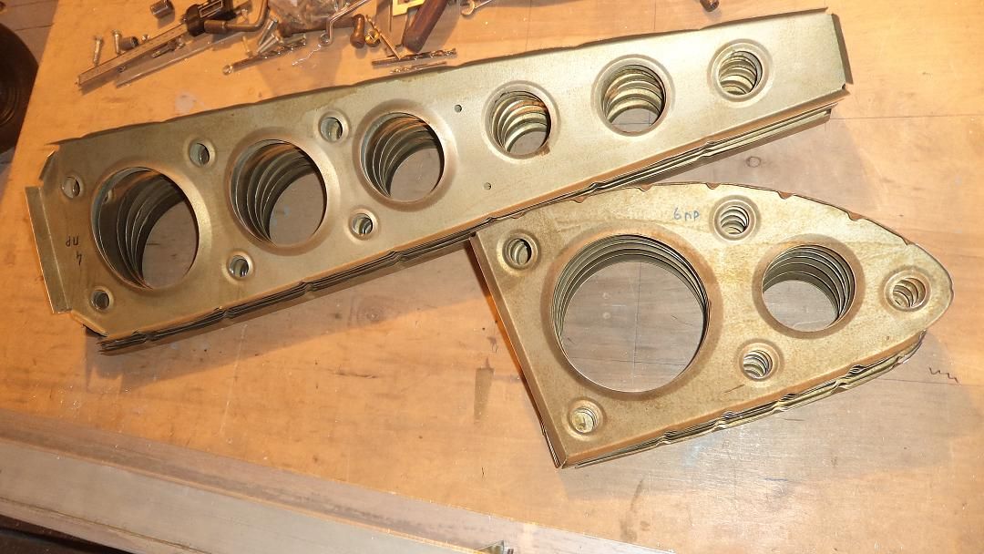

Отверстия режутся запросто (как оказалось) надо только правильно заточить резец. С крыльев получилась кучка отходов с отверстий , правда вес этих "облегчений " небольшой, около 1,5кг с двух консолей, но жесткость нервюр от отбортовок заметно увеличилась.

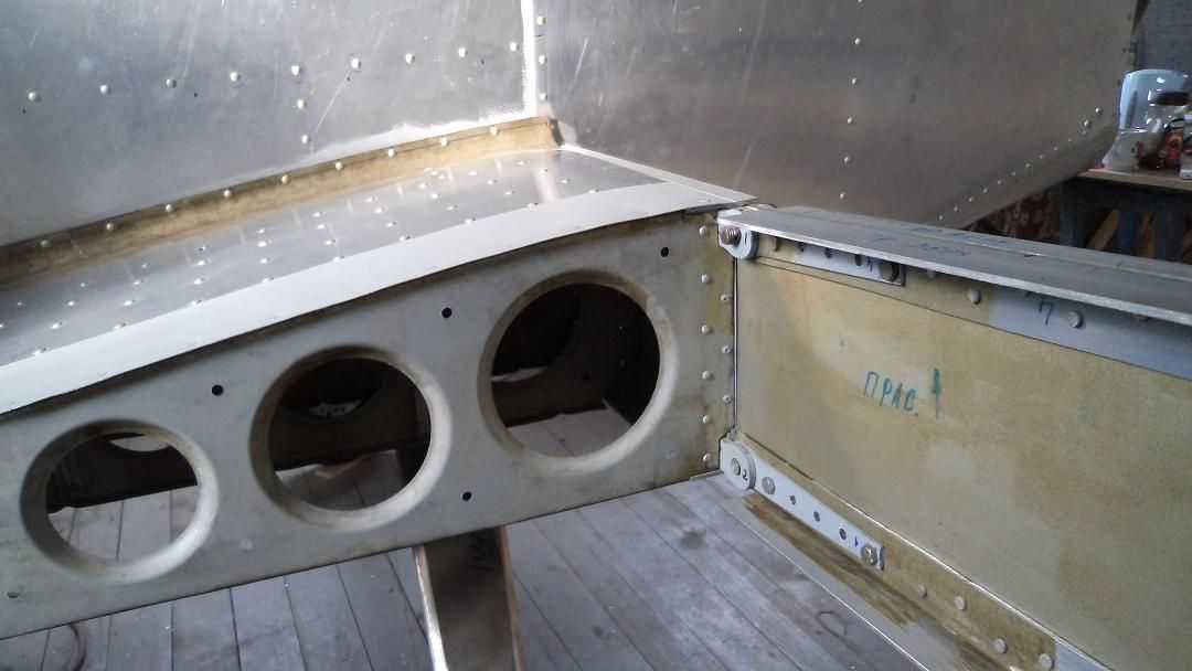

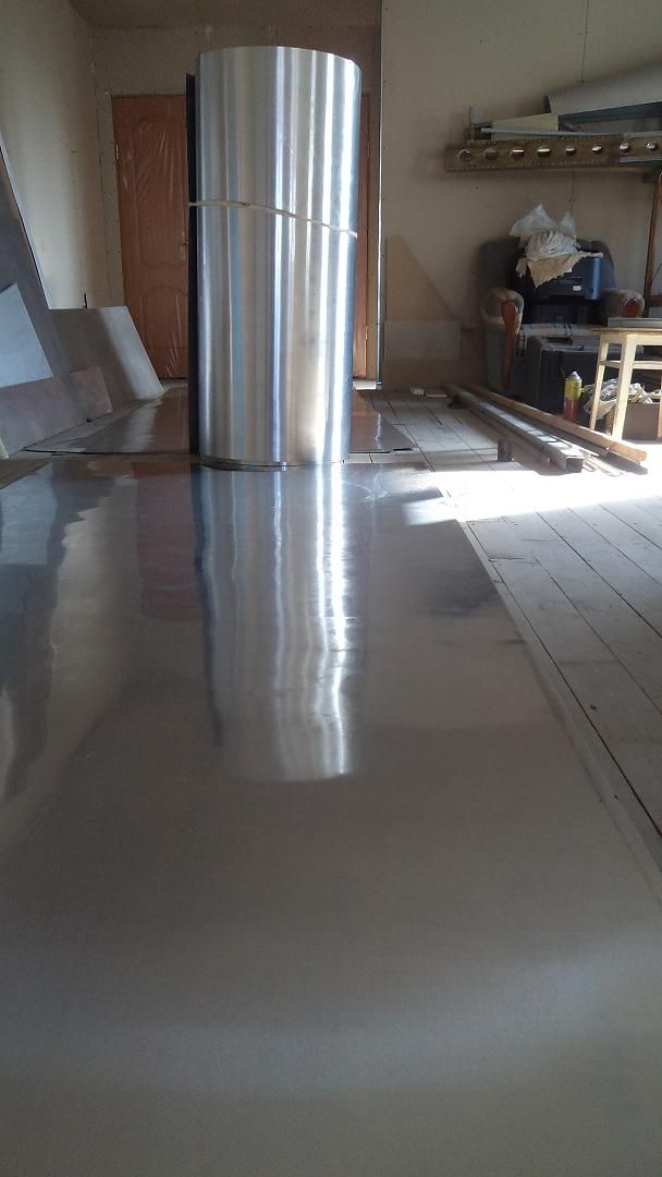

Предварительно раскроил обшивки крыла, листом приходится довольствоваться отечественным, малехо кривенький , но другого пока нет.
Окончательно собрал лонжерон и начинает он обрастать нервюрками

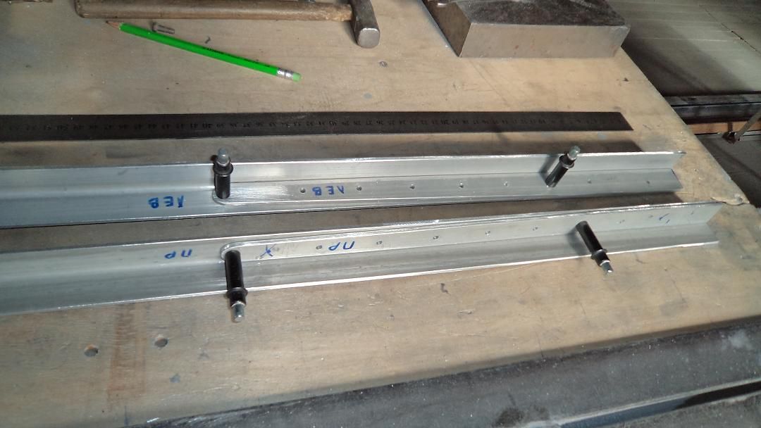

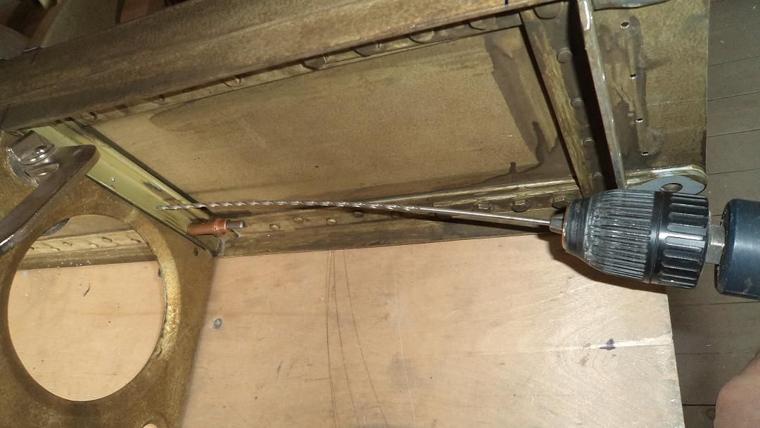

При отсутствии угловой дрели выручает длинное сверло.
Усиление заднего лонжерона
