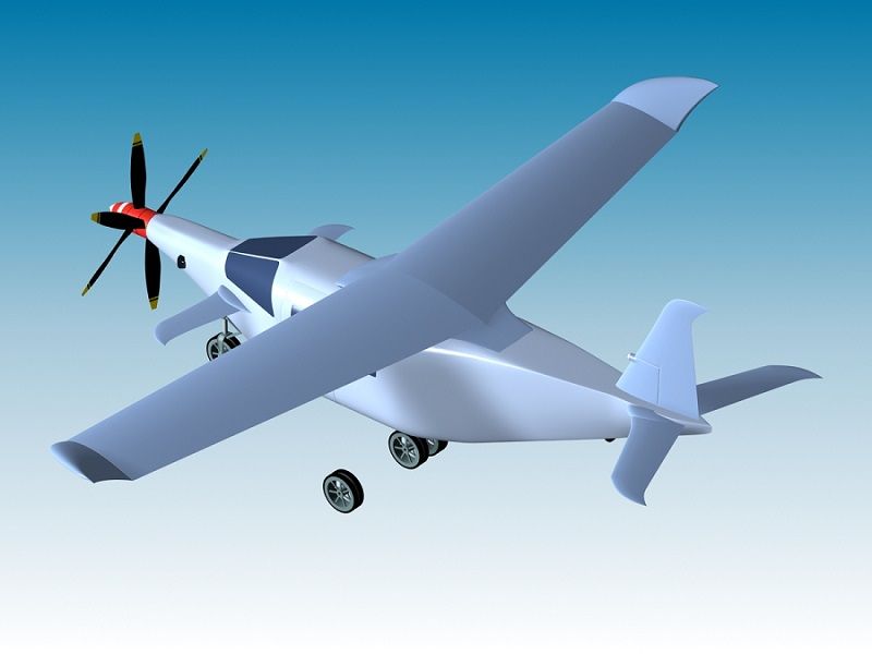

Су=3. на взл-пос реж
"• Эксплуатационный диапазон скоростей
самолета 50 -"
Су=8,3 !!! ? \принял площадь 15 кв.м ...\
-или агромадная тяга,часть из которой создаёт подьёмную силу?

Ну что, крутой самолёт , а в чем изюминка? Что не даёт ему срываться и пробег уменьшает?
И забыл, поросветите меня, что за крылероны такие???
Изюминки самолета:
-самолет имеет сравнительно с другими самолетами очень короткий разбег и пробег;
-самолет не "срывается"(не попадает в режим сваливания) при попытке ошибки пилотирования или принудительно;
-возможность безопасно спать внутри самолета;
-отсутствуют километры проводов и новая психология существования и эксплуатации самолета.
Крылероны- управляющие поверхности на концах крыла для поперечного управления.
На современных эйрбасах и боингах реализованы системы типа  "flap load relief " и "auto slats "
Первое убирает механизацию крыла при превышении Макс доп скорости, второе наоборот при потере скорости выпускает предкрылок при определенных условиях
Пысы: хотя подобные системы встречались ещё у немцев в войну...
Вы что-то новое предлагаете?

Оччччень смЕло....  Граничит с безумством... Но... всякое случается...А вдруг?
Цифры означенные в первом посте даже не хочется обсуждать из-за их нереальности...
ЗЫ. На форуме уже есть один проект про "неубиваемого химика", правда он засекречен, в отличии от Вашего.
В любом случае удачи!

Никаких наворотов только Вам по секрету скажу:
НЕ МОГУ СМОТРЕТЬ КАК РАЗБИВАЮТСЯ ЛЕТЧИКИ НА ПЕНСИИ НА МАЛЕНЬКИХ 2-4 МЕСТНЫХ САМОЛЕТАХ ИЗ-ЗА ЭЛЕМЕНТАРНЫХ ОШИБОК ПИЛОТИРОВАНИЯ И САМОУСПОКОЕННОСТИ.
Поэтому появилась система невозможности сваливания на всех этапах полета
Все режимы работают автоматически без участия
летчика
-никакая автоматика не спасёт самолёт почти классической
схемы от сваливания...
-разве что баллистическая система с дополнительным динамическим торможением перед приземлением поможет
обойтись лёгким испугом !?
-или вихревое обтекание крыла на сверхкритических углах атаки.
https://www.youtube.com/watch?v=WkntHrPOYKs
>3 min...
самолета 50 -"
Су=8,3 !!! ? принял площадь 15 кв.м ...\r
https://www.youtube.com/watch?v=h48-nZpxGh8
-тоже ТРИПЛАН, сила есть,ума не надо!
50- это минимальная скорость на которой сохраняется хоть какая-то подъемная сила, а управляемость возможна и на меньшей скорости благодаря управляемому вектору тяги при отсутствии крутящих моментов
насчет тяги Вы правы- потребная мощность двигателя- 400л.с. +100-50л.с.
А какая силовая установка применяется в данном проекте?
Что то уже количество стопоров и чехлов оговорено, а про самое главное ни слова. Бронированная кабина, спальные места и т.д. и т.п.
Что и какой мощности будет всё это таскать?
Турбовинтовой двигатель мощностью 400-450л.с. для пятиместного самолета
А  Бронированная кабина, это вариант для VIP и баки тоже для них
=+++ ! =proshu pardonu...
=STOP MOTOR REGIME ???
опять юмор ваш тонкий
Управляемость на самолете на малых скоростях достигается дифференцированным отклонением крылеронов и дифференцированным отклонением ПГО(измен вектор тяги) при работающем с соосными винтами двигателе
Уже не раз обсуждалось, триплан не имеет преимуществ перед классикой.
Андрей, ПГО сначала ставилось только для компенсации момента от закрылков и уменьш посад скорости , а уж потом и для управляемости на малых(50) скоростях
"крылероны" на малых скоростях будут малоэффективны\вне потока винтов\,
зато дифференциальные закрылки \как в пилотажниках\да !
-но обычно проблемы с малыми скоростями начинаются,когда мотор начинает чихать...
ЗЫ=управление вектором тяги с помощью ПГО стоит большого уважения \и патантирования?!\
самолет

lushnikov2 сказал(а):
=5 колёс?
-если их убрать,можно подумать и о посадке на воду \прозевал?\
=форма законцовок стабилизаторов не от Рутана ?=ндравится!
