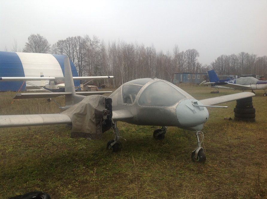

первый самолет "КАТТЯ"
    88,4 КБ · Просмотры: 179

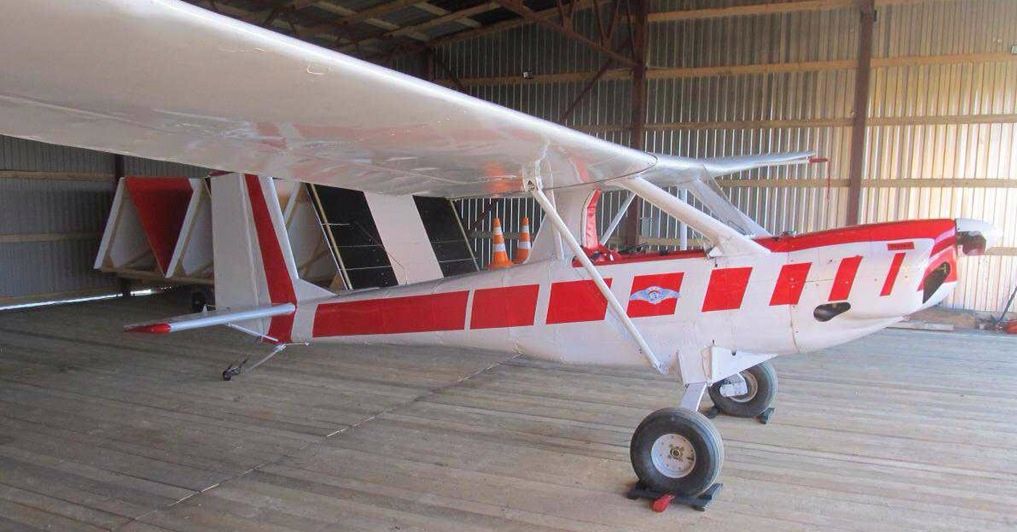

второй самолет С-2(Саратов2)
    100,1 КБ · Просмотры: 217

1-ый самолет строился для достижения максимально возможной скорость 200км.час на двигателе от снегохода "Буран" в 1989 году построен, Достигли 192км.час из-за того, что на заводе САЗ заготовку под рессору сделали не 8мм толщиной ,а 16мм- а это вес.
2-ой самолет уже двухместный, цельнометаллический для обучения полетам пионеров и школьников.
