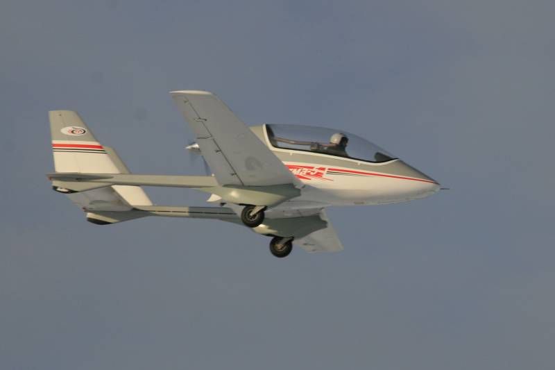

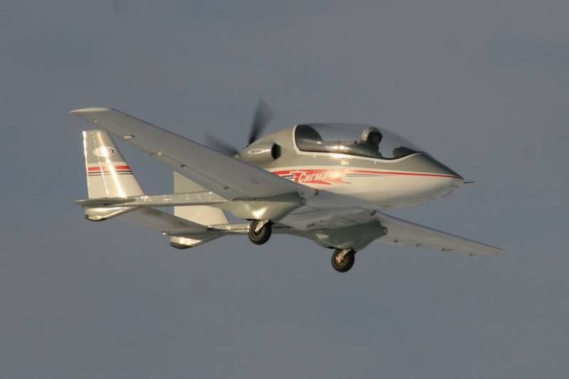

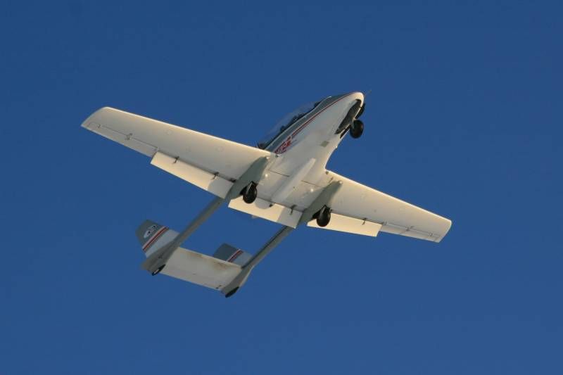

В полете смотрится очень изящно. 😎 Почему на 2-х снимках убрана только передняя нога?
...тоже интересно.

Не сразу понял что это за хрень через всю кабину к правому плечу пилота тянется? А это труба для теплого воздуха от двигателя. 🙂 Что стекло запотевает?
