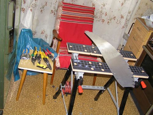

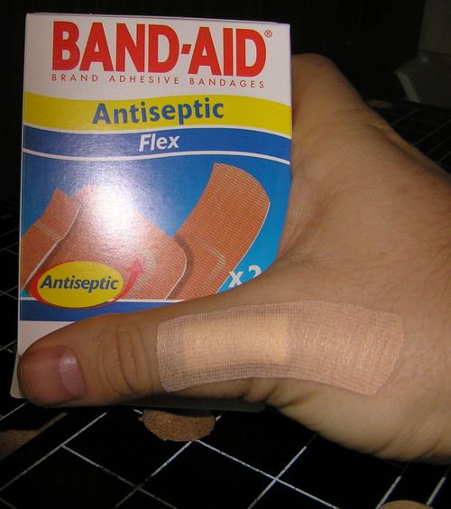

Теперь к делу. Защищаем большой палец руки от повреждений при резке металла.
/me
    40,2 КБ · Просмотры: 168

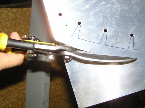

Черновая резка. Очень ускоряет резку основную.
    27 КБ · Просмотры: 178

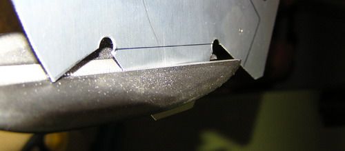

Как прорезать носок нервюры без дремеля.
Вначале делаем так.

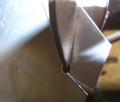

    18,4 КБ · Просмотры: 169
Повторяем вышеописанное с другой стороны нервюры и укорачиваем язычок.

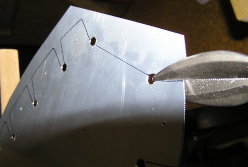

    12,3 КБ · Просмотры: 172

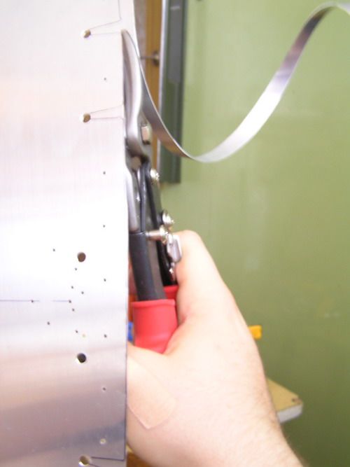

Ножницами левого реза (с красными рукоятками) заканчиваем дело.

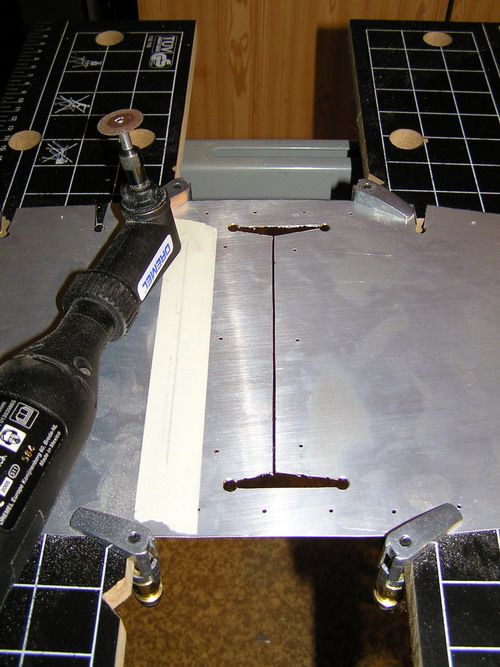

    14,6 КБ · Просмотры: 168
Режем с комфортом... это для себя, любимого!  ;D

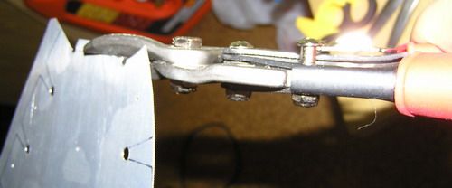

    48,5 КБ · Просмотры: 178
Хорошо закреплённая девушка в ласках не нуждается.  [smiley=thumbsup.gif]
Осталось вырезать [highlight]три[/highlight] нервюры.
