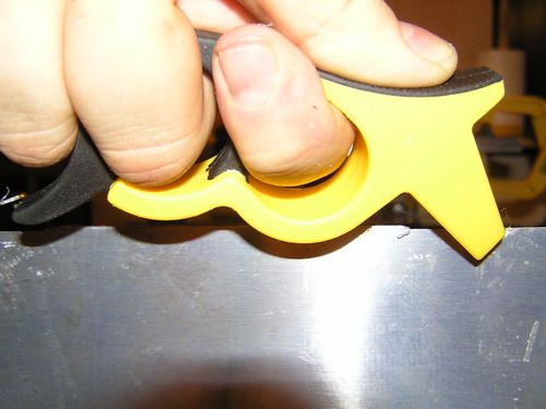

Удаление заусенцев приспособлением для точки ножей "Mr. Logo".
/me
    25,3 КБ · Просмотры: 234

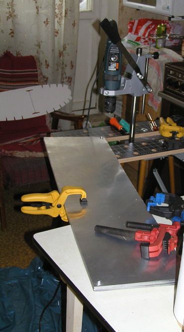

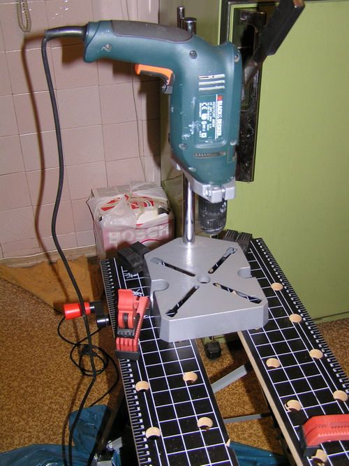

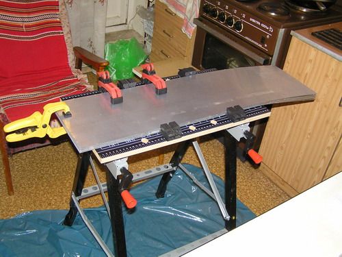

Привинтить-то к верстаку станочек длинными болтами с широкими шайбами можно.  Но листы надо будет поднимать над столом. Так дело не пойдёт... неудобно!
    66,7 КБ · Просмотры: 234

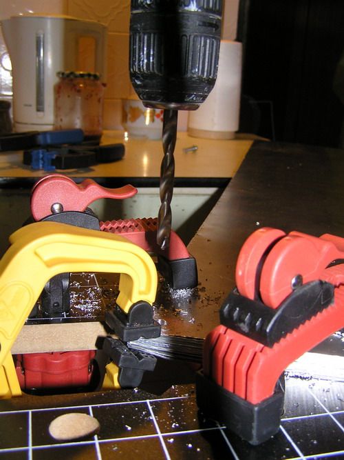

Сверлим отверстия под стяжные винты. Кстати, чая по ходу будет выпито много... рекомендую пить с вереньем, а не с сахаром.
    56 КБ · Просмотры: 239
Без второго верстака не обойтись. Собираем его.
    30 КБ · Просмотры: 232

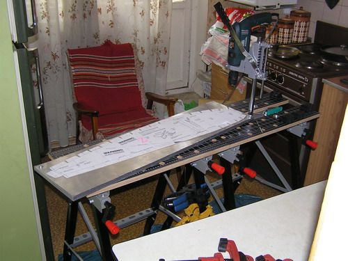

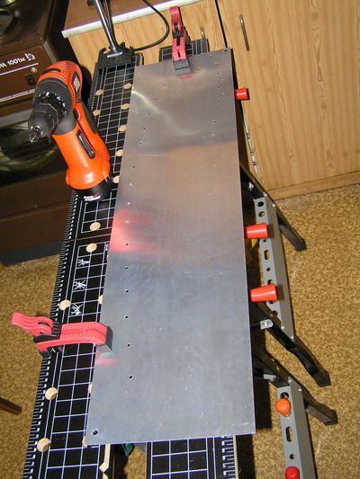

Голь на выдумку хитра. Если неудобно работать с прессом над столешницей, станину можно закрепить под ней и развернуть механизм подачи на 180 градусов по горизонтали.  :~)
/me
    39,9 КБ · Просмотры: 275
Заготовка 930 мм.впритык. Чтобы оставить припуск на неровные края, приходится шаблон повертеть.
/me
P.S. Главное- не перекрывать себе доступ к холодильнику.  ;D
    38,5 КБ · Просмотры: 213

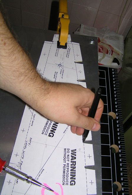

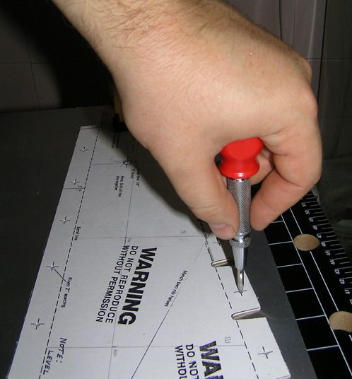

Обводим контуры для построения центров отверстий для выхода инструмента.
    47,3 КБ · Просмотры: 237

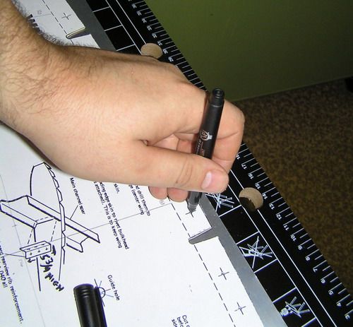

Прокрашиваю маркером накерненные центры отверстий.
    42,2 КБ · Просмотры: 272

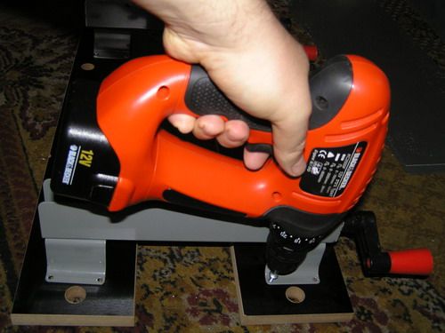

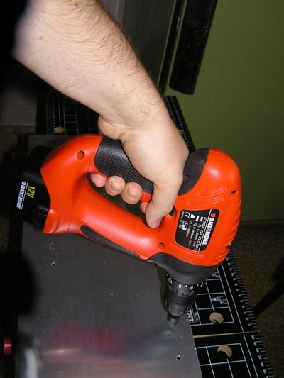

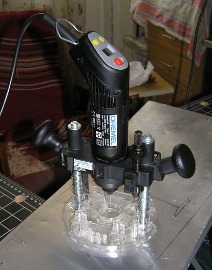

Опять голь на выдумку... Используя фрезу дремель как ручной пресс, сверлим направляющие отверстия 1.5 мм. Режим -8000 оборотов, сверлить несколько раз ненадолго вытаскивая сверло из отверстия, чтоб остыло. При небольшой сноровке это не вызывает проблем, главное - не сдвинуть станину фрезера.
Лучше к днищу приклеить малярный скотч- но неизбежно  штрихи по поверхности пойдут. Зато при сверлении пакет прочно сжат. При помощи дрели сверлим по направляющим отверстия для выхода инструмента. Убираем стружку неткаными салфетками "Баги" (рулон нашёл на кухне  ;D ).
Разбираем пакет, убираем стружку между пластинами, относим в комнату, перекладываем полиэтиленом (я использую 180-литровые мешки для мусора, оборачивая ими пластины через одну).
Пока всё.
/me
    36,1 КБ · Просмотры: 241

Закрепляем лист так, чтобы пройти зенкером за одну установку как можно больше отверстий.
    46,1 КБ · Просмотры: 253

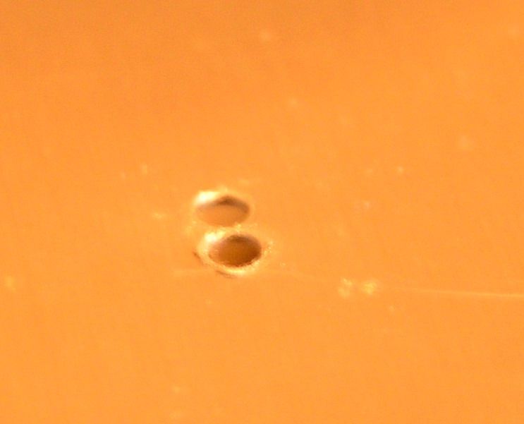

Никогда не вынимайте сломаные свёрла из пакета. Скорее всего они вошли в материал с перекосом (сверлил большим станком). В результате ближе нижним листам имеем такую гадость (к многократному движению дремелем в ручном прессе вверх-вниз это отношения не имеет- если сверло не сломалось, значит оно прошло перпендикулярно).
Лучше было бы потом в каждом листе недостающее отверстие просверлить.
    18,3 КБ · Просмотры: 235

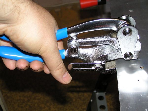

Пробиваем на месте ошибки отверстие дыроколом (спасительная вещь - просверлить отверстие наименьшего диаметра просто невозможно). Переносим отверстие для заклёпки на 10 мм.
А что делать? Хорошо что материалу хватает...
    43 КБ · Просмотры: 230
