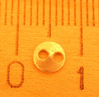

Ещё о большой пользе "дырокола" в работе над ошибками. На фото дюралевое "конфетти" (или "пуговица"?). Высверлить таким диаметром дефект невозможно- сверло обязательно соскочит в одно из отверстий.
/me

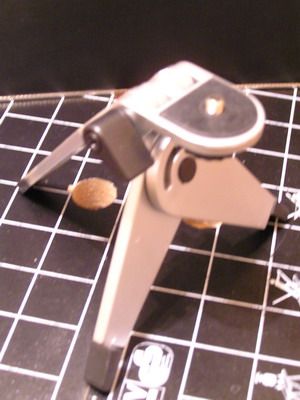

Купил недорогой штатив Rekam DigiPod RT-D1. Прощайте, смазанные кадры макросъёмки.  ;D Поскольку ножки плоские- можно хоть в тиски зажимать ради удачного кадра.  😀
/me

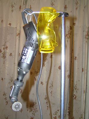

Труднодоступные места будем прорезать дремелем. Обязательно надевать защитные очки! Мне нравятся очки "люцерна"- повышают контраст, т.е. видимость разметки.
Держите очки в одном и том же месте, например, как на фото. В нужный момент они всегда будут под рукой.
/me

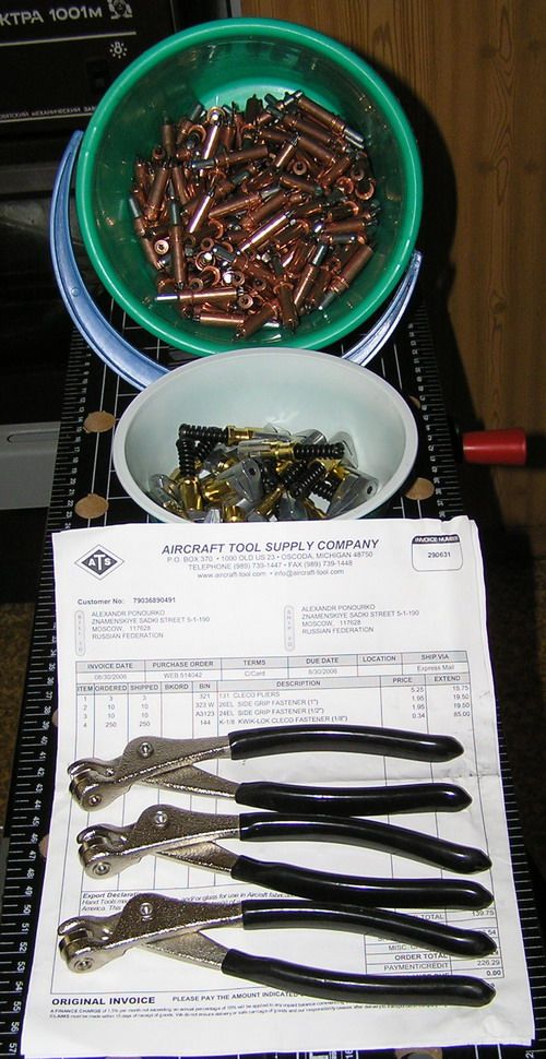

В пятницу почтальон принёс посылку из Aircraft Tool Supply.
    103,6 КБ · Просмотры: 203

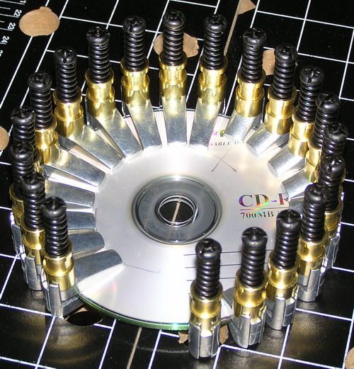

Вот такое стильное хранилище зажимов получилось из сложенных вдвое запоротых болванок.
    68 КБ · Просмотры: 188

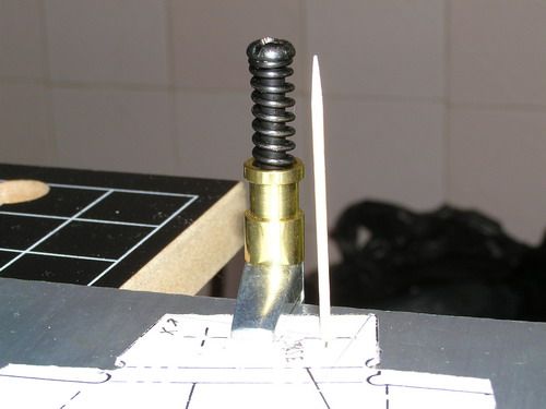

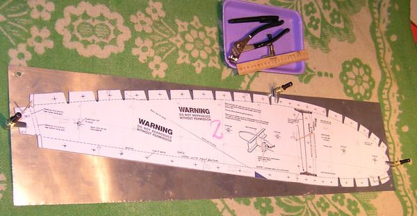

После сверления пакета советую приложить шаблон к одной из заготовок и найти среди существующих альтернативные базовые отверстия- такие отверстия, по которым точность совмещения будет не хуже, чем по основным. Как оказалось, совмещать по таким базам значительно удобнее, т.к. они находятся на периферии шаблона и не надо долго ловить зубочистками отверстия в металле.
На фото: совмещение заготовки и шаблона по альтернативной базе при помощи зубочистки и фиксация зажимом.
/me

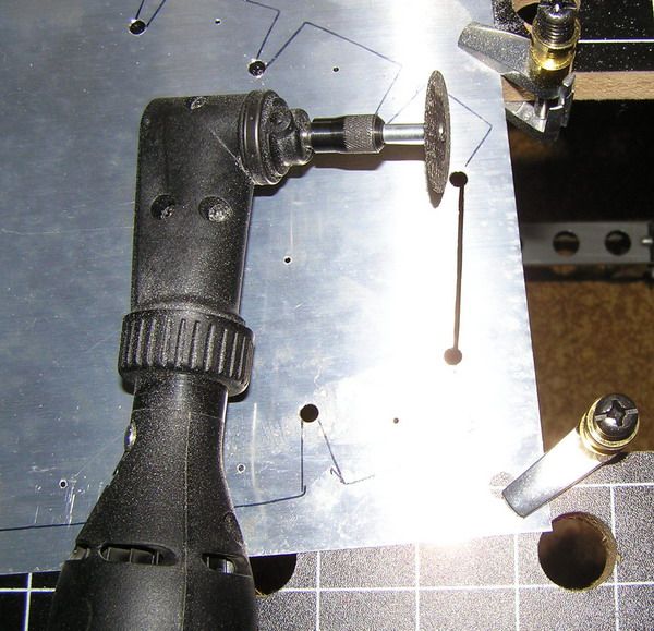

Сложнодоступные прямые прорезаем дремелем. Поскольку дело происходит на кухне, продукты от пыли спрятал.
Важно: щель под лонжерон прорезаем после завершения резки основного контура!
/me

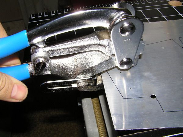

Пробиваем отверстия в задней части нервюры (у ОЧК и центроплана они в разных местах, поэтому просверлить в пакете не представляется возможным).
Дальше- режем по разметке авиационными ножницами.
/me

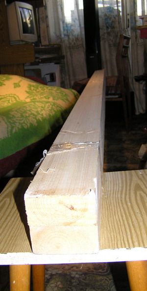

Купил на стройрынке два строганых бруска 50х100мм длиной по 3 м. Это заготовки для гибочного приспособления "2x4s". Вёз их на городском автобусе (дурникет- не помеха  [smiley=2vrolijk_08.gif]), тем самым сэкономив 800 руб. на доставке "Газелью".
В нашем быдлохаусе грузового лифта нет, так что втащил покупку на 14-й этаж по лестнице.
/me
