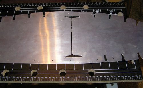

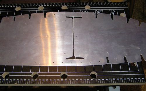

Нервюра после обработки кромок.
/me

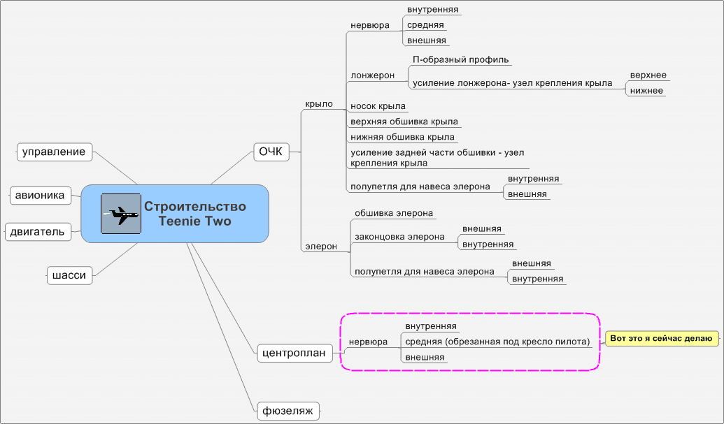

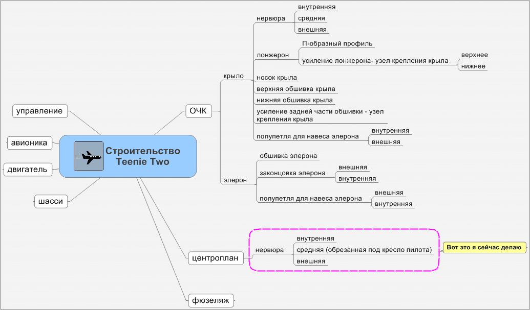

Решил порадовать вас ментальной диаграммой картой. Очень хорошо голову разгружает, и позволяет ничего не забыть. Как видите - уровень детализации тем совершенно разный и будет менятся.
/me

А можно вопрос спросить? Почему Вы на нервюрах сразу сверлите отверстия под заклёпки обшивки?
Как Вы потом в них попадёте, когда обшивать будете?
Очень просто - изнутри длинным сверлом (рекомендовано на видео, но  :IMHO нехорошо) или дремелем с угловой головкой (удобнее и лучше).
