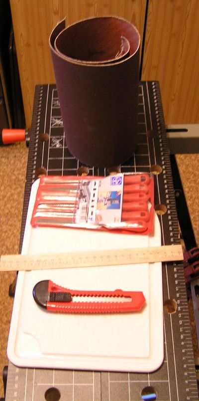

Что нужно для обработки:
  • Рулон корундовой наждачки P240.
  • Набор надфилей.
  • Разделочная доска пластиковая средних размеров (осталась от резки картонных шаблонов). Для приготовления пищи, очевидно, уже непригодна. Можно купить на кухню новую доску, а взять для своих целей старую, намазать её средством "Доместос" и положить в полиэтиленовый мешок на пару дней. Потом промыть. Результат Вас обрадует.  ;D
  • Линейка деревянная 25 см ГОСТ 17435-72. Стоит копейки, купите десяток.
  • Нож конторский со сменными лезвиями. Дорогой покупать не надо.
  • Верстак (стол монтажный)

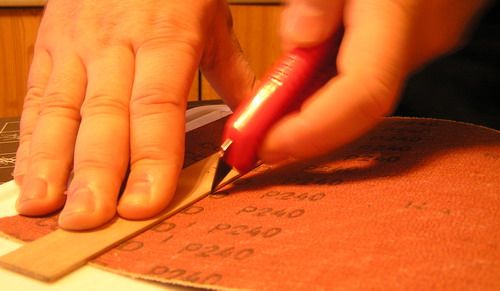

Отрезаем полосу в две ширины линейки. Ну ещё, может быть миллиметра два - три припуска, не более. Это существенно. Поскольку делаю уже не первый раз на дню, руки уже кое-где "крассавец мужчина"  ;D
Насквозь прорезать наждачку не надо, достаточно надрезать так, чтобы по линии реза можно было лист согнуть и ровно оторвать полосу.

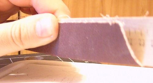

Оборачиваем линейку, подгибаем пальцами наждачку на ребре и приспособление для обработки кромок готово.

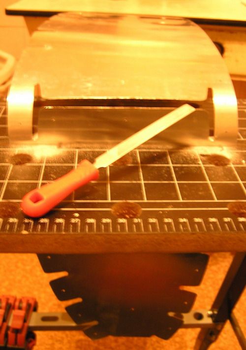

Фронт работ- "замочная скважина" со следами реза ножницами.

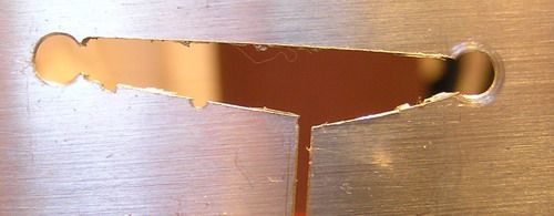

Фронт работ- фигурный вырез под лонжерон.

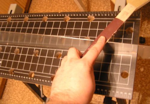

Движениями влево-вправо обрабатываем длинную кромку. Обратите внимание, инструмент надо держать под углом (идеально под углом 30 градусов в плоскости инструмента, можно двумя руками), с каждым ходом его немного сдвигая, чтобы он изнашивался равномерно.

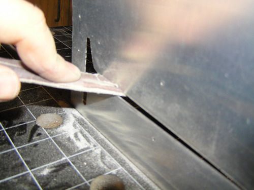

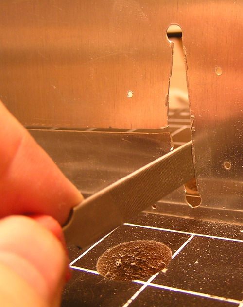

Обрабатываем "замочную скважину". Чтобы не углублять прорез, держим инструмент линейкой (ребром без наждачки) вниз. Вначале проходим все кромки "скважин" по направлению полёта, потом против.

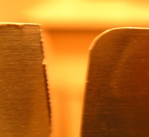

Скругляем острые кромки.
Вначале наждачкой на линейке снимаем металл примерно под 45 градусов.
    17,6 КБ · Просмотры: 169

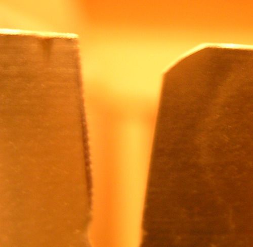

Благодаря скруглениям на контуре нервюры инструмент перескакивает с лепестка на лепесток не застревая.

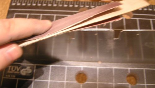

Правильное положение инструмента относительно детали. Линейка должна выступать за наждачку. Если инструмент соскочит с детали, царапин не будет.

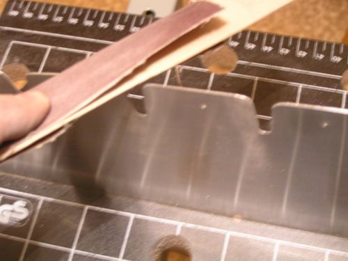

Для улучшения доступа нервюру можно аккуратно согнуть по большому радиусу.
