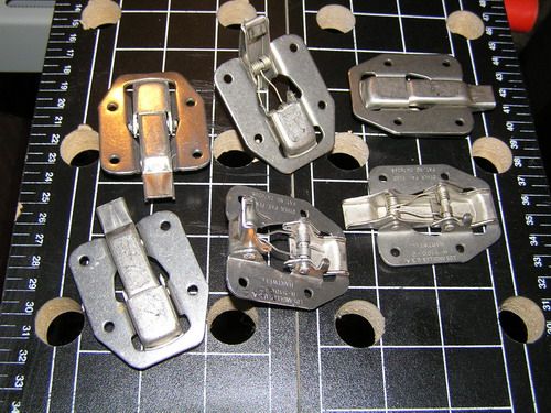

В центроплане предусмотрены лючки для отсоединения ОЧК. Ну как эти лючки надёжно запирать?
Можно, конечно, поставить щеколду от ванной комнаты или магнитную защёлку... Но всё это притянуто за уши, если можно купить недорого настоящие (хоть и б/у) авиационные замки.

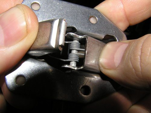

Конструкция замка очень надёжная, "полузакрытого" или "полуоткрытого" состояния быть не может. Случайное открытие тоже маловероятно.
Чтобы открыть замок, необходимо нажать на кнопку справа. Язычок поворачивается больше чем на 90 градусов. Чтобы закрыть замок, нужно нажать на кнопку и ввести язычок в зацепление с ней.

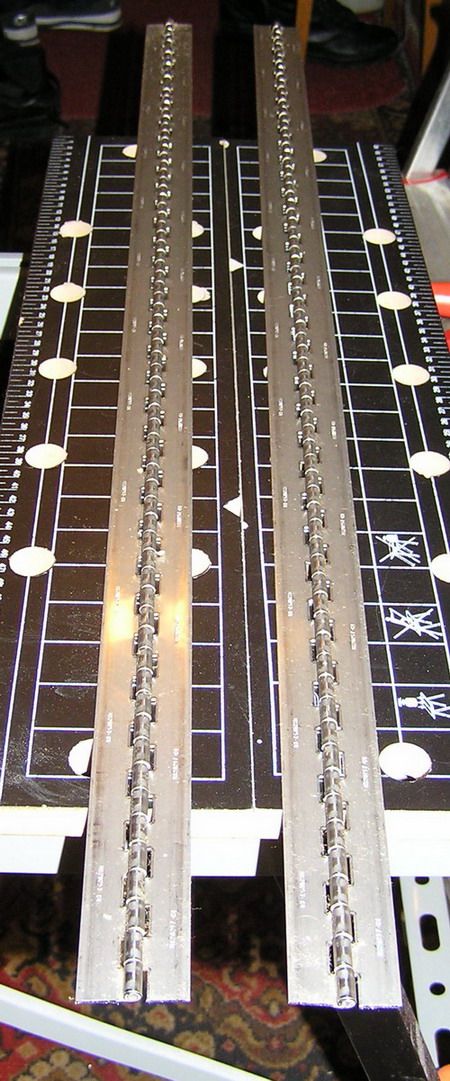

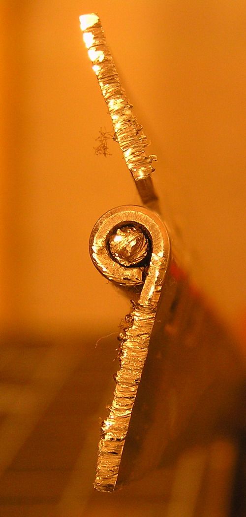

Петли из нержавейки для элеронов и рулей.
    109,3 КБ · Просмотры: 168
Не стоит заказывать добрым заокеанским дядюшкам резку точно в необходимый Вам размер. Следует просить пилить только до размера, приемлемого для транспортировки (я просил изделие стандартной длины разрезать пополам). Лучше дальше своими руками и как надо.
а чем вам классические лючные замки не нравятся :-? бывают под вклейку,бывают под клепку.
Сие изделие называется ДЗУС , и на фото нет ощё одной детальки .
Что показывает опыт эксплуатации ДЗУСов , то отвёртка срывает краску после первого открытия , а после первого десятка стирается гальваническое покрытие , и появляется коррозия .Лучше применять их из нержавейки
Извини может я задам неккоректный вопрос  , но ты обладаешь информацией КАК работает нержавейка с алюминием , и [highlight]ЧТО[/highlight] нужно делать что бы этого избежать ?
Хорошие петли и замки хорошие.
Если самолёт не купать в море, и следить за его состоянием, то стык алюминий-нержавейка прослужит ничуть не хуже, чем алюминий-алюминий.
Посмотрите на алюминиевые лодки у рыбаков-они любят делать им "Тюнинг" из разных нержавеющих штучек.
Может быть, конечно лет за 50 хранения самолёта под открытым небом в сыром морском воздухе без обслуживания вокруг алюминиевых заклёпок и появится "борода" из окислов. Но уверяю Вас, по моему яхтенному опыту, это не так страшно-иногда достаточно просто заменить заклёпки большими по диаметру.
как это называется - знаю  ;D
тут на выбор сколько хош  http://www.aircraftspruce.com/menus/ha/fasteners.html
а по поводу эксплуатации я Вам вот что скажу - пользуйтесь правильными отвертками , а не первой попавшейся, не торопитесь  и будет вам счастье 😉
