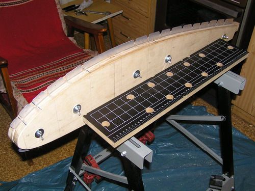

Инструмент куплен в www.yardstore.com Строго говоря, удобное излишество.
/me
    10,3 КБ · Просмотры: 113
Гнём по 30 градусов за раз. Заканчиваем, когда лепестки начинают пружинить и не гнутся дальше.

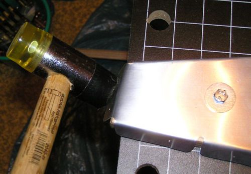

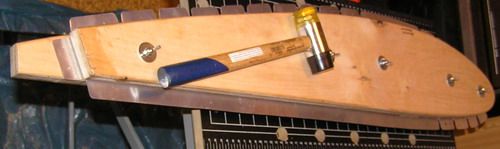

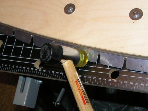

Снимаем половинку шаблона, закрепляем заново нервюру двумя ближними к хвосту болтами и гнём хвостовик. Черная сторона молотка - твёрдая, для финишных работ.
Если нет специального молотка, можно взять деревянную колотушку для отбивки мяса.

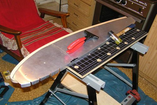

Снимаем нервюру с шаблона, короткие язычки догибаем руками, длинные - специальными щипцами (называются seamer, www.yardstore.com).

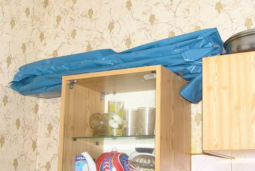

4 нервюры согнуты (кроме внутреннего язычка- буду отгибать щипцами), упакованы и сложены.

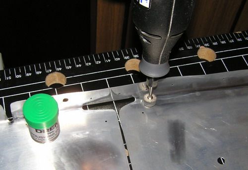

Работа над ошибками. При выполнении окончательного подгибания прихватил в губки слишком много материала и поцарапал место сгиба. Царапины вывел полировкой. Фирменная дремелевская паста представляет собой пластмассу, которая плавится при соприкосновении с быстро вращающимся полировальным кругом. Полирует изумительно.
Опасных царапин в месте будущего сгиба не должно быть до начала гибки, после гибки могут остаться без обработки только мелкие штрихи.
:IMHO Говоря об ошибках, никого не минует чаша сия. Что надо сделать, если Вы допустили ошибку:
1. Засунуть ладошки под ж.пу и посидеть на них не менее 15 минут.
2. Придумать, как исправить оплошность и проверить на куске алюминия.
3. До крайнего предела пытаться исправить существующую деталь без замены на новую. Если Вы изготовили деталь сами, замена отбросит Вас на много часов (а то и дней) назад. Если деталь из кита, то, вполне возможно, вам её заменить не удастся.
