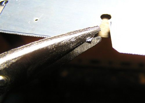

Как писал ранее, при обработке кромок нервюры необходимо скруглить углы. Первым шагом при скруглении является сошлифовывание острого угла до прямой кромки под углом около 45 градусов. При этом наждачка усиленно изнашивается вплоть до появление полосок без абразива. Да и дело занудное. Поэтому на этом шаге шлифование лучше заменить резкой небольшими ножницами, а потом скруглять начисто шкуркой.
Ножницы куплены, если мне не изменяет память, в пав. 218 Савёловского радиорынка.

Совсем просто и аккуратно отрезание "треугольничка" от острого угла производится одним щелчком наблера.
Сегодня легко и непринуждённо "пощёлкал" наблером десять нервюр ОЧК. Приступаю к обработке кромок наждачкой.
Наблер приобретён в www.yardstore.com

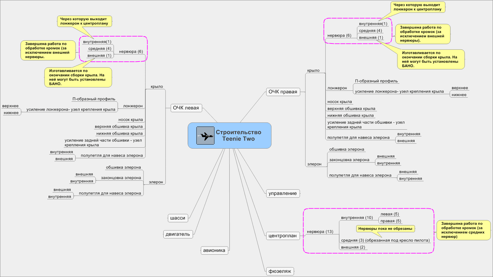

Новая ментальная карта, как и обещал. В скобках указано количество одинаковых деталей.
/me

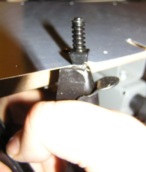

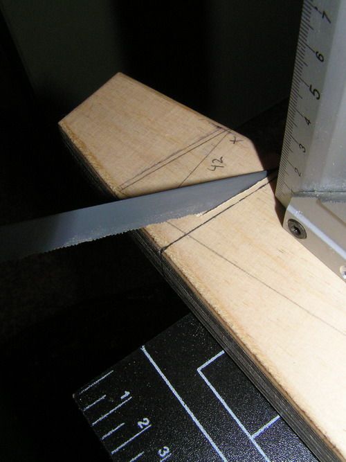

Отрезаем шаблон для гибки в размер.
Для уверенности изредка конролируем перпендикуляпность плоскостей инструмента и заготовки (прямоту рук) угольником.
/me
    57,6 КБ · Просмотры: 146

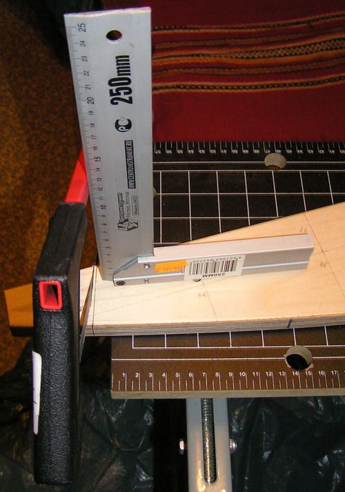

На всякий случай отрезаем с припуском (если руки прямые, можно резать просто немного отступив).
/me
    42,7 КБ · Просмотры: 139

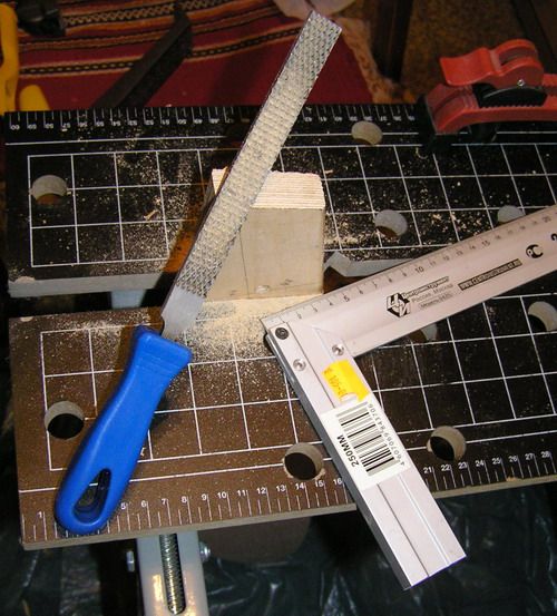

Рашпилем подгоняем в размер. Контролируем угольником.
Важно: шаблон упирается в пол!

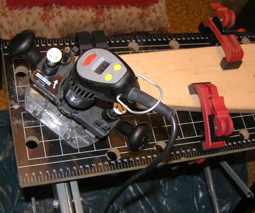

Проходим галтельной фрезой.
Если где появились сколы, шпаклюем их поксиполом и через час обрабатываем ещё раз.
/me

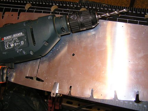

Сверлим направляющие отверстия. Необходимо так закрепить заготовку, чтобы сверло попало в отверстие монтажного стола. Тогда стол останется цел, а лист не погнётся.
/me
    33,1 КБ · Просмотры: 152

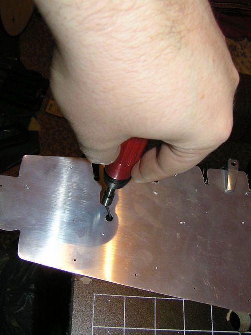

Движениями по часовой стрелке обрабатываем отверстие.
/me
