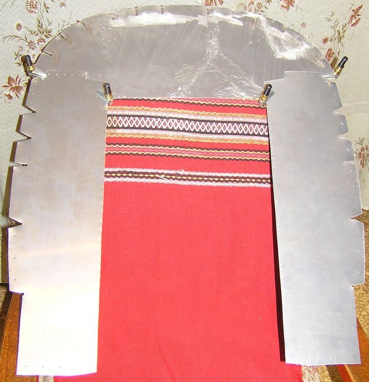

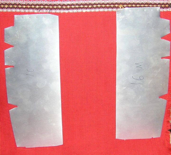

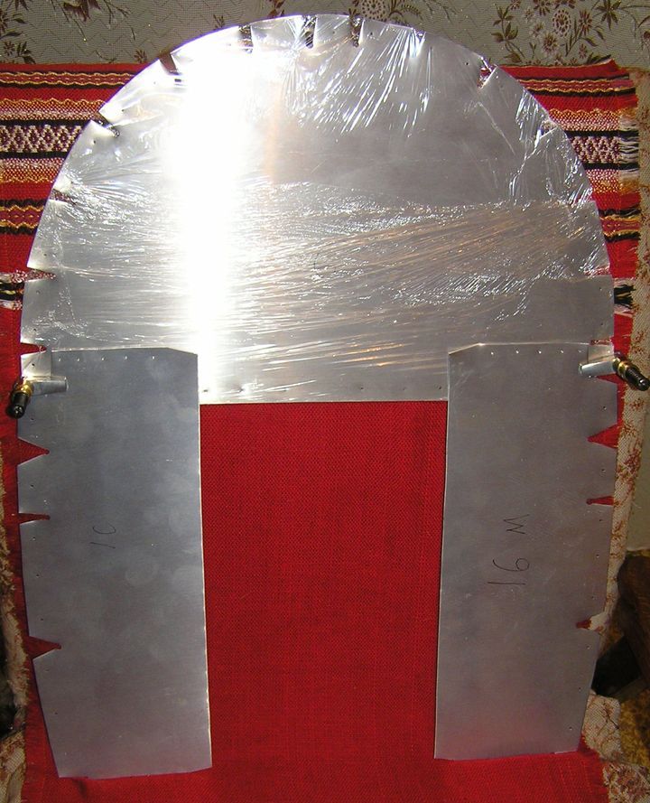

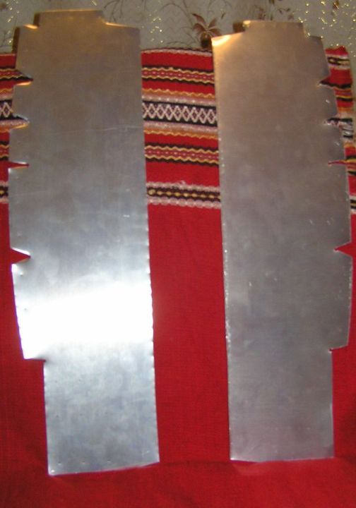

Bulkhead D, половинки шпангоутов хвостовой балки.
/me
    92,4 КБ · Просмотры: 204
Примерка (пока без гибки) деталей Bulkhead D - шпангоута хвостовой балки.
/me
    115,8 КБ · Просмотры: 209

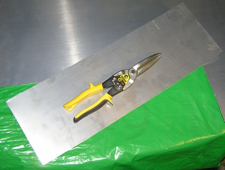

Ручная резка- очень экономная операция при раскрое материала. При резке электрическими ножницами или набблером нужно обязательно оставлять "границы безопасности", чтобы повреждённый материал не попал в деталь.

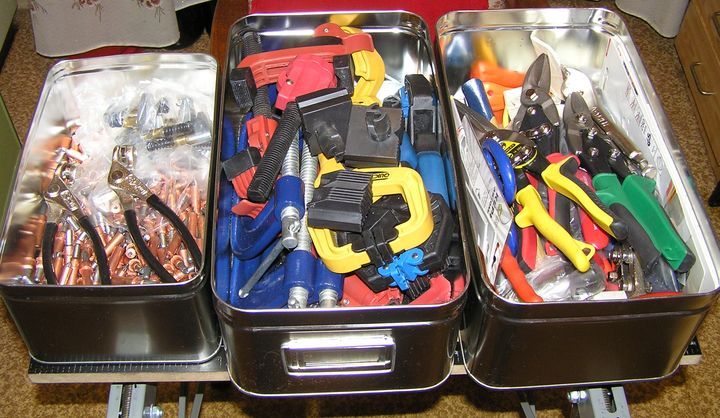

К вопросу "нет места, нет денег". Весь ручной инструмент и приспособления, которыми я пользуюсь каждый раз, когда делаю самолёт (кроме дремеля, верстаков, резиновых молотков и формовочных шаблонов) уместился в трёх ящичках. Электроинструментами старабсь без нужды не пользоваться - шумно, и есть опасность запороть деталь.

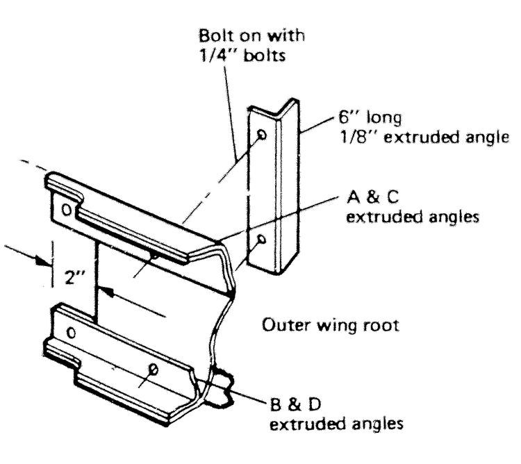

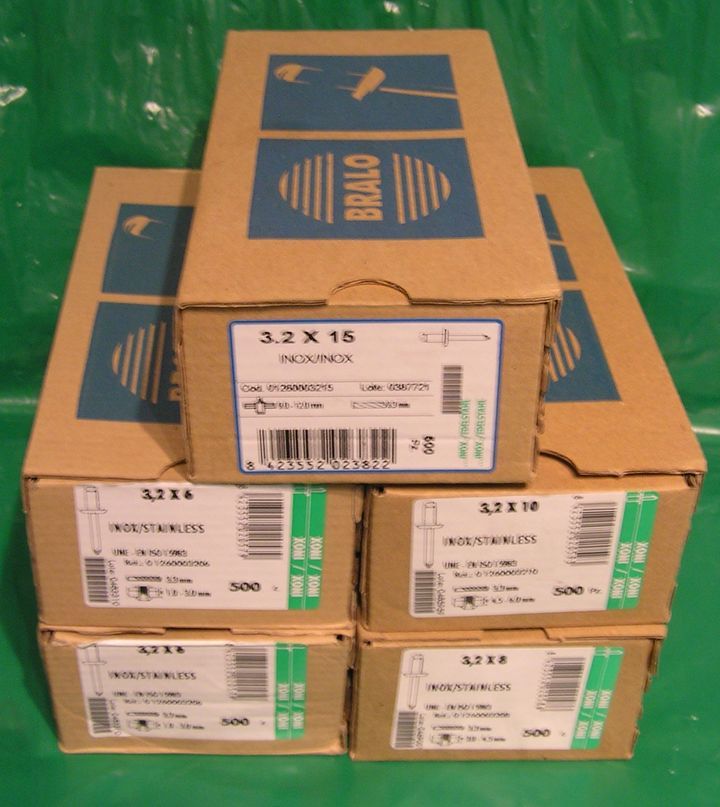

После того, как узнал, что из наших материалов в некоторых местах набирается пакет, толщину которого заклёпки Cherry не возьмут, стал коситься на BRALO диаметром 3.2 мм, благо в России компания представлена.
Прикупил заклёпок BRALO. 3.2x15 - именно потому, что склепать 12-миллиметровый пакет в районе корневой части лонжерона ОЧК можно только ими. Долго морочил себе голову. Либо набирается пакет 7 мм и толщина проушин для крепления ОЧК 6 мм против требуемых 7.4 мм, либо 12 мм и толщина проушин 11 мм. Победило желание сделать прочнее.  😀
/me
    78,6 КБ · Просмотры: 158

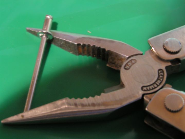

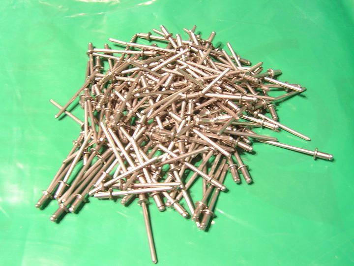

Заклёпки "нержавеющая сталь - нержавеющая сталь"  3.2x6.
/me
    65,9 КБ · Просмотры: 212

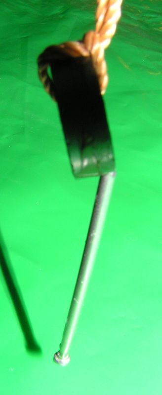

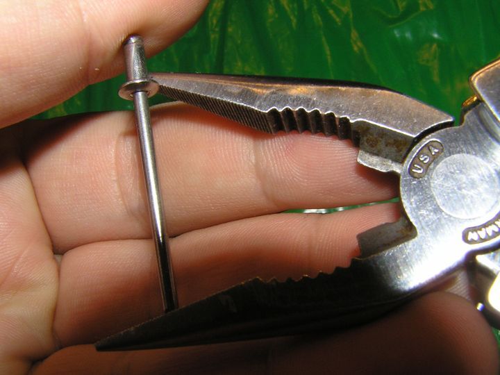

Аккуратно поддерживая заклёпку рукой, отделяем плоскогубцами стержень от трубки.
/me
    51,4 КБ · Просмотры: 168

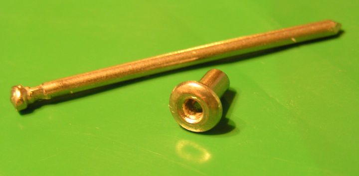

Заклёпка разобрана. Обратите внимание на утоненение около головки стержня. Именно по этому месту он должен порваться при достижении нужного натяга. Никаких движений вбок заклёпочником, чтобы сломать стержень как ломают проволоку, не требуется.

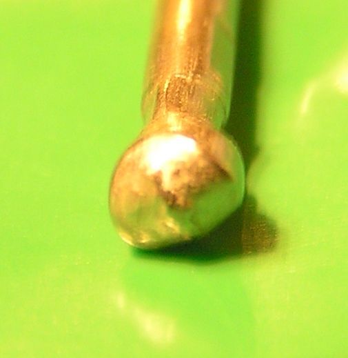

Обратите внимание на несимметричность головки стержня.

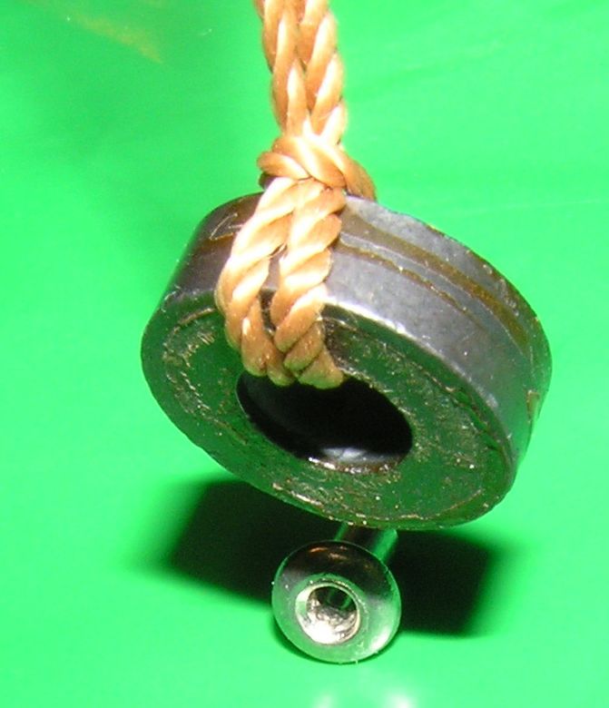

Стержень обладает магнитными свойствами.

Трубка магнитными свойствами не обладает. Из чего можно сделать вывод: если Вам попались заклёпки без маркировки на упаковке, а Вы хотите убедиться, что трубка действительно из нержавейки, а не алюминиевая, сходите в ювелирную мастерскую и попросите определить плотность материала гидростатическим взвешиванием.
Прикупил заклёпок BRALO. 3.2x15 - именно потому, что склепать 12-миллиметровый пакет в районе корневой части лонжерона ОЧК можно только ими. Долго морочил себе голову. Либо набирается пакет 8.4 мм и толщина проушин для крепления ОЧК 6 мм против требуемых 7.4 мм, либо 12 мм и толщина проушин 11 мм. Победило желание сделать прочнее.  😀
/me
Какая прочнсть на срез у них?
Для крепления проушин используй лучше болты - пятерки.
/me
Если мне не изменяет моё незнание испанского,  заклёпка держит на срез до 2500 Ньютон.
Поперечина между проушинами действительно крепится на четвертьдюймовых болтах.
