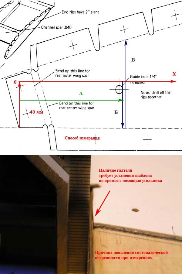

Значит так.
1. Берём картонный шаблон профиля и делаем на нём построения. Поднимаемся перпендикуляром на 40 мм вверх (см. рис.), проводим линию параллельно нижней кромке профиля. Получаем технологическую базу для измерений. Далее размечаем точки (А) с шагом 100 мм (кроме крайней- там сделал поменьше), снимаем размеры Б и В. Протыкаем иголочкой крайние точки А=0 и А=890 мм.
2. Картонный шаблон совмещаем с фанерным. При помощи простой линейки опускаем в разных местах перпендикуляр и смотрим, что получилось, ибо галтель обманывает зрение (ой, сколько материала снято!). Особенно в месте прохода лонжерона, чтоб отверстия не сильно ушли в "воздух". Делаем метки взаимного расположения, берём в струбцинки, переворачиваем, протыкаем иголочкой точки с другой стороны (будет совсем точно  😉), разбираем. Повторяем построения (проводим линию OX через следы от иголок), со всей очевидностью в зеркальном виде (в п.1 слева направо, в п.2 движемся справа налево). Проводим измерения (при помощи двух угольников, штангенциркуля и т.п. мерительного инструмента - главное при измерении восстановить перпендикуляр на боковине за галтелем), сравниваем результаты.
Размер А, мм    Размер Б, мм
картон
Размер В, мм
картон
Размер Б, мм
фанера
Размер В, мм
фанера
040454248[sup]1[/sup]
100407442[sup]2[/sup]74
20040984198
3004012041119
40040 138 41 137
50040 151 40 148
60040 156 39 154
70037 151[sup]3[/sup] 36 150
80029 123[sup]3[/sup] 28 122
8906 58 6 58
[sup]1[/sup]- почему так получилось, ясно из верхнего рисунка. В одном случае измерял до штриховой линии (теоретический контур), в другом - до сплошной основной.
[sup]2[/sup]- причина появления систематической погрешности (невозможность визуально определить перпендикуляр с необходимой точностью) показана на нижнем рисунке. С помощью угольника проблема исчезает навсегда.
[sup]3[/sup]- вычислено с помощью интерполяции, т.к. точка попадает в "воздух" между лепестками.
Промахнулся, кажется, не сильно.  🙂
Александр.
P.S. Сообщение содержит рисунок 600х900.   :-[

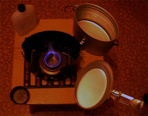

Купил в "Экстриме" ранее упомянутый котелок. На фото  он работает на "растворе медицинском антисептическом" 15руб/100 мл (95% спирТЯГА). Горение всепогодное всеклиматическое, без запаха.

Поскольку передвижений больших не предвидится, куплю на рынке еды из серии "один дома", что может без холодильника храниться.
Беру складную 5-литровую канистру с краником. Несмотря на это воду на чай сразу после прибытия тоже стоит взять- чтоб не стоять в очереди   😉.
Александр.

Нет. Как мне сказали - всё из неликвидов шведской армии. Купил в комплекте за 450 рублей. Полагаю, должен быть чехол из брезента, но их ИМХО господа воррэнт-офицеры[sup]1[/sup] раньше приговорили.
Кружка воды вскипает, наверное, за минуту- полторы. Больший объём не проверял.  😉
Александр.
