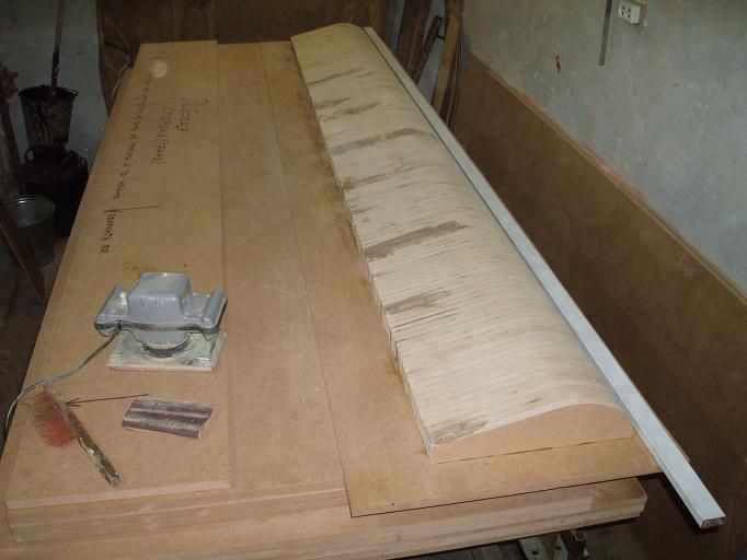

Самолет Усенко Владимира

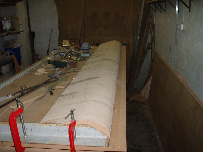

Владимир! Если я правильно понимаю, болван из МДФ вырезан? И судя по всему фрезой по шаблону?
Владимир! Это точно МДФ. В 2006 году он у нас стоил довольно дешево. И мы из него делали все наборы. Обрабатывали все вручную и помощью самодельных станков. Довольно быстро, но пыли!!!!!!!!!!! Очень мне нравится материал! Нервюрки внутри пустые и всеравно вес дай бог! Затем набор склен эпоксидкой и выводка.

А вот опять МДФ приизготовлении мастер модели закрылка
    37,9 КБ · Просмотры: 167

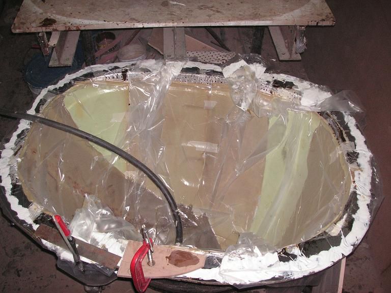

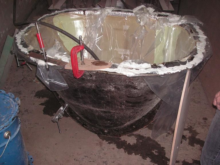

На фото сверху виден пенопласт для капота. А это вакуумирование капота. Это было вчера вечером.
