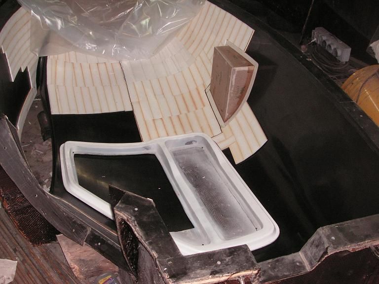

Начали укладку и подгонку пенопласта по фюзеляжу...
    55,2 КБ · Просмотры: 175

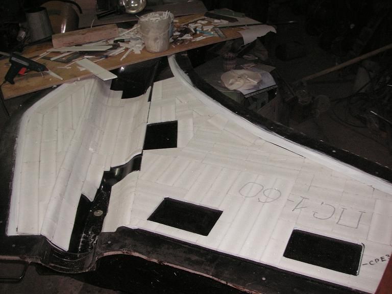

Закончили подгонку пенопласта на обе половинки фюзеляжа. Работали вдвоем. На майские практически не работали . В день не более 2 часов получалось. Это при том , что шла войнушка с председателем РОСТО. Думаю в конце месяца выклеим первую половинку.
Владимир не могли бы пояснить ход работы по крайнему фото ;пенопласт вылаживается уже на слой пластика или на матрицу?И чем пролаживаете чтобы не было склеивания?
Владимир ответы на свои вопросы нашел в соседней ветке ,есть новый вопрос о состыковке половин фезюляжа как планируете соединять?Судя по качеству работы сомолет не первый.
Сорри за офф-топ но мне кажется , что выклейка пенопластом , без "перевязки" пластин вообщето уменьшает прочность. "Перевязка" это нечто похожее на кирпичную кладку
Гена!!!!  Если отбросить бесконечность вселенной, то пенопласт в сендвиче совсем не работат так же, как кирпичная кладка в стене, несущей вертикальные нагрузки.
Ну, если кирпич на срез всетаки работает ;D, то пенопласт врятли.
Хвост - Соорудите себе особняк с ленточным фундаментом и поставте кирпичи так как Вы сказали - лет через 10 оценим эксперемент - у меня на такие експеременты 😀 денег нет!
Не выдумывайте ерунды.
Пенопласт перерезывающую силу не воспринимает - поэтому выкладка его пластин в два слоя с перехлестом лишена какого бы то ни было,смысла.Более того - смола,заполняющая промежутки между пластинами,сама имеет прочность,в т.ч.и на сдвиг,существенно превышающую прочность пенопласта.
Если не верится - распилите крыло какого-нибудь композиционного планера:двухслойной выкладки пенопласта не найдете нигде.
Успехов.
Я ЭТО и хотел сказать, просто ненадо сравнивать пенопласт с кирпичом :'(
По поводу пенопласта я уже сбрасывал отрывки из книги Гимельфарба А.Л. "Основы конструирования в самолетостроении" глава 11 стр.221-225. Там все конкретно сказано. Прочтешь внимательно один раз и все становится ясно.
Если сказать простыми словами, то в принципе пенопласт нужен тольеко для поддержания постоянного расстояния между несущими слоями, т.к. именно им определяется изгибная жесткость трехслойной конструкции( будь то что угодно: обшивка, стенка, панель и т.д.), а прочность это уже определяется по сечениям несущих слоев данной конструкции. Поэтому там между слоями можно пускать все что угодно, от этого только меняется вес .
