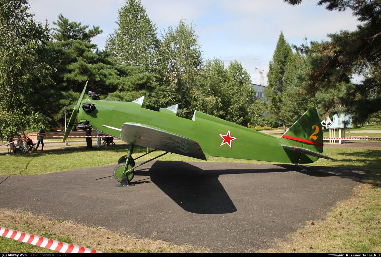

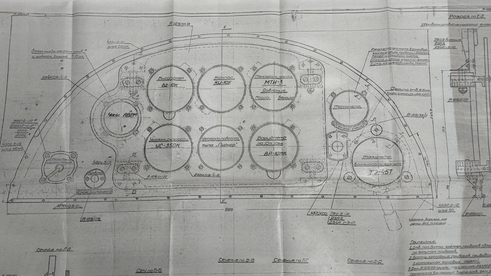

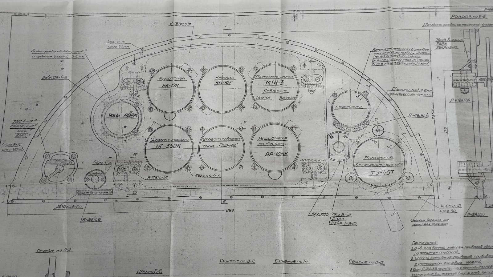

Доброго времени суток! Есть такой макет самолета, но он пустой. Необходимо сделать кабину.
В связи с этим вопрос. На чертеже приборной доски кто-то полазил. Так вместо часов АЧО указаны АВРМ, вместо компаса КИ-6 - КИ-10. В тех описании толком ничего нет. Подскажите, кто знает, какие приборы должны стоять в оригинале.
Да особо и рассказывать нечего. Масштаб 1:1. Стоял на улице, после реставрации будет находиться в помещении.
А фотки есть с других ракурсов? Сколько стоял на улице? Чем обработан, из чего что сделано? Кабины открыты - как защищались внутрености? Вопросы не праздные.
В связи с этим вопрос. На чертеже приборной доски кто-то полазил. Так вместо часов АЧО указаны АВРМ, вместо компаса КИ-6 - КИ-10. В тех описании толком ничего нет. Подскажите, кто знает, какие приборы должны стоять в оригинале.Посмотреть вложение 593796

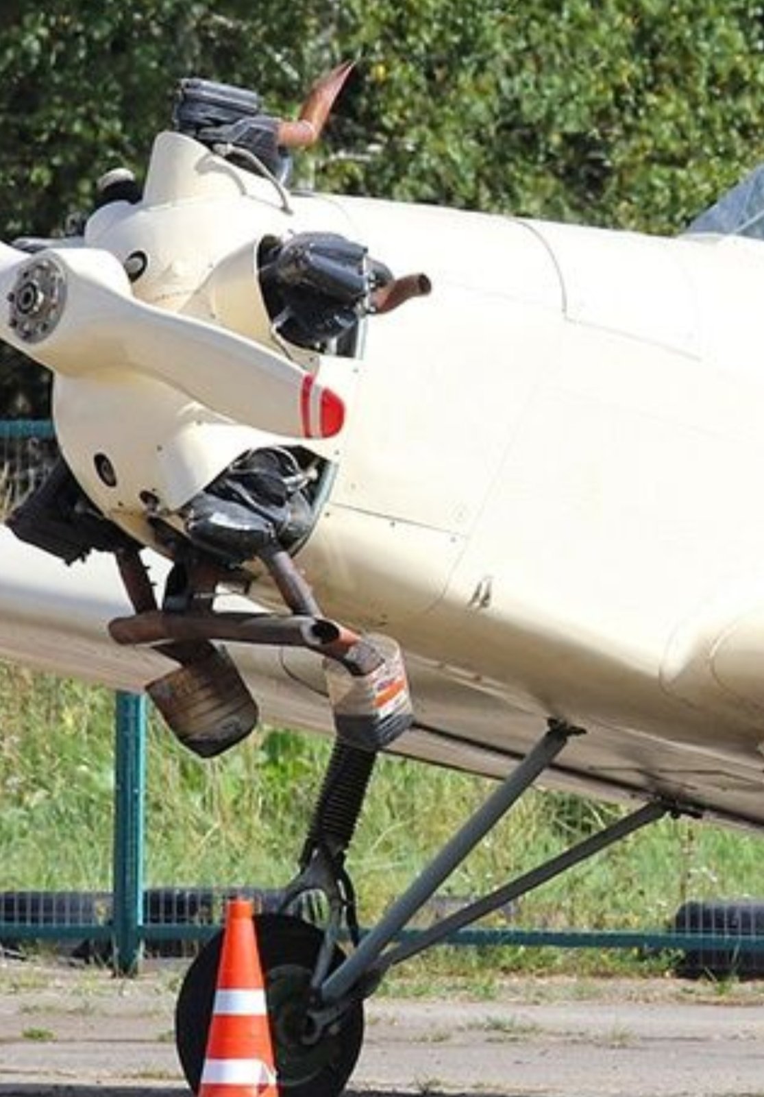

Кто то полазил и в моторе. На фото М-11ФР, что не соответствует тому времени. Если Вам нужна кабина не для домохозяек, то есть нюансы. У часов АЧО другой абрис на панели, то что на рисунке(по креплению) вполне АВР, но не "М"(на циферблате "8 часов", а не "5 часов"). Компас Ки-10 и даже Ки-11 соответствуют тому времени. Вариометр ВР-10МК - отстой, это современный( с оцифровкой 0-2-5-10), должен быть ВАР-10( 0-5-10). И вообще приборов с индексом "К" тогда не было. Индекс "К" у приборов под красный свет, в то время на приборах была светомасса постоянного действия(до нашего времени дошла в светло-коричневых тонах). Указатель тахометра ТЭ-45 тоже отстой, в жизни он диаметром 60мм, на картинке - 80мм, это должен быть ТЦ-45. За тройной указатель температуры масла и давления тоже есть сомнения. Действительно кто-то основательно полазил.
Я ни разу не моторист, а это всегда так или просто двигатель ушатанный?

Базировались как то вместе с як-52 в ангаре. У него был широкий поддон на своем месте на полу. На стоянке масло в него капало. Владелец не каждый день сливал с поддона. А есть кто каждый день белой тряпочкой поддон протирал бы. Я это не про себя.
