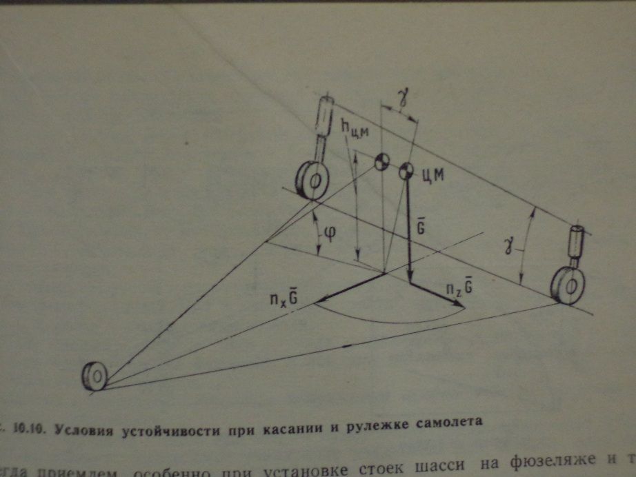

Колея колес 1,88 м. Сам ничего не выдумывал. Открыл Э.Торенбика раздел по размещению колес.
    50,3 КБ · Просмотры: 342
  На рисунке угол @  должен быть 55-57%.  У нас Ц.М. высоко. Так и получили колею.
