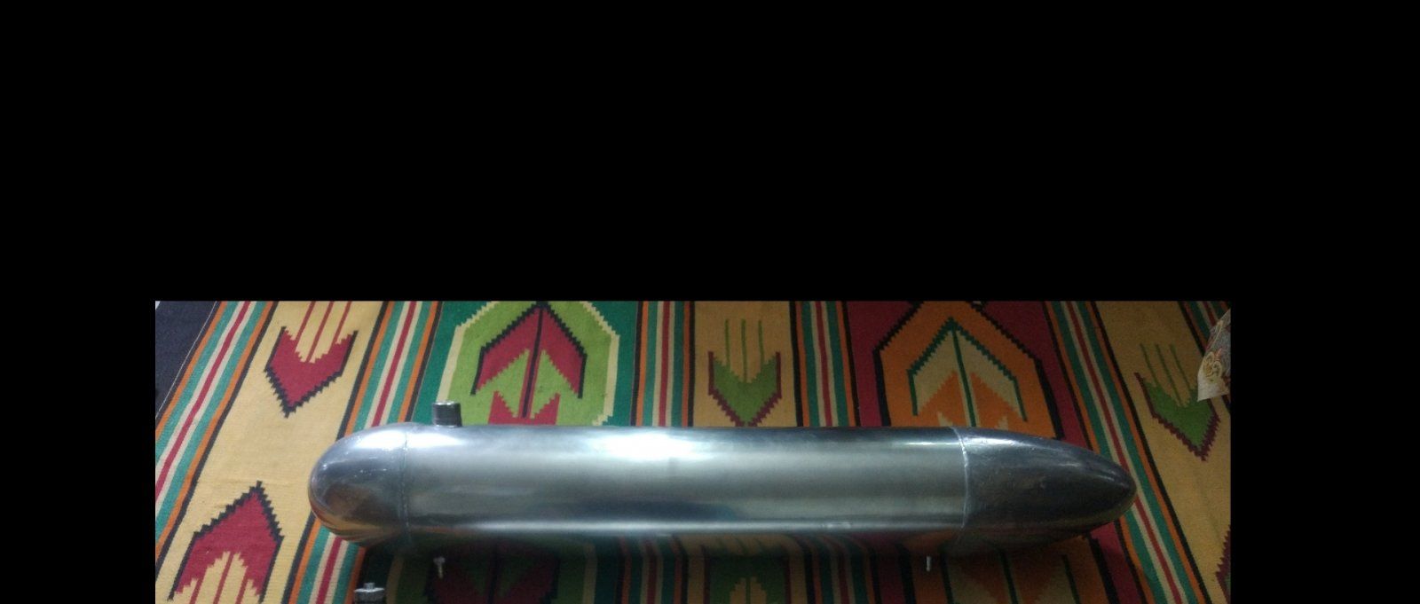

could you put that fuel tank somewhere else, reduce drag?
this solution removed 2 fuel pumps, pressure sensors, fuel levels and much more from the plane ... simplifying the fuel supply and increasing reliability in this regard. And the tank is drop-shaped and its resistance is not critical.
Просто убрав бак с этого места , я получаю кучу проблем .по организации и контроле подачи топлива с других баков , к примеру из крыльев, Это установка 2 бензонасосов , сомнительного качества , контроль их работы ,давлений , уровней топлива в обеих баках , обратку и протяжонную магистраль бензопровода.
У меня же бак 25 л и один шланг, самотёк
+ подача воздуха , низкого давления в бак, от приёмника у винта.
Дающее гарантию хорошего вихода топлива з бака без насосов.
А то чего нет ...и не ломается.
Воха
Основные выше перечисленные достоинства зачеркиваются лишь возможным возгоранием при капотировании когда горячий мотор ляжет прямо на бак с топливом, .Так, что вынесенная труба с колесиком имеет место быть в этом случае. Что касается топливных насосов они своим качеством очень далеко скаканули и могут работать сутками потребляя очень мало. Запитать их можно от очень легкого аккумулятора, а баки.............это уж на усмотрение ближе ц.т. Обычно это канистра литров на 10, что и легче , а для фолькса этого хватит почти на час полета.

Десять мне давно мало .
Фольц не обладает резвостью , но отлично идёт на переходах, и кружить над одной и той полосой,, куняя ,,уже не интересно.
Бак бил зделан под заказ из нержавеющей стали 1 мм ,именно на 2 часа полёта ,с запасом, что мне было нужно для полётов по маршруту, для определённых целей.
