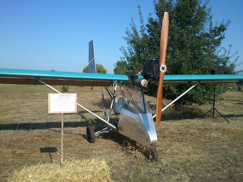

Самолёт имеет площадь 12.6 м
Взлётный вес 320 кг
Двигатель vw 1.6 без редуктора.
Отрыв 100 - 150 м
Скорость 60 - 100 км /ч
Крейсер ....не знаю он идёт 100 при 3000 оборотов. двигателя.
Набор не фонтан , прибор не работал , не правильно был подсоединён , и при наборе показывал около минус 2
Но и так ясно что на 320 кг 40 л.с.при 3000 об. без редуктора ,не жир.
Топливо 8 л / час.
В управлении устойчив , но на рули отзывается мгновенно без задержки.

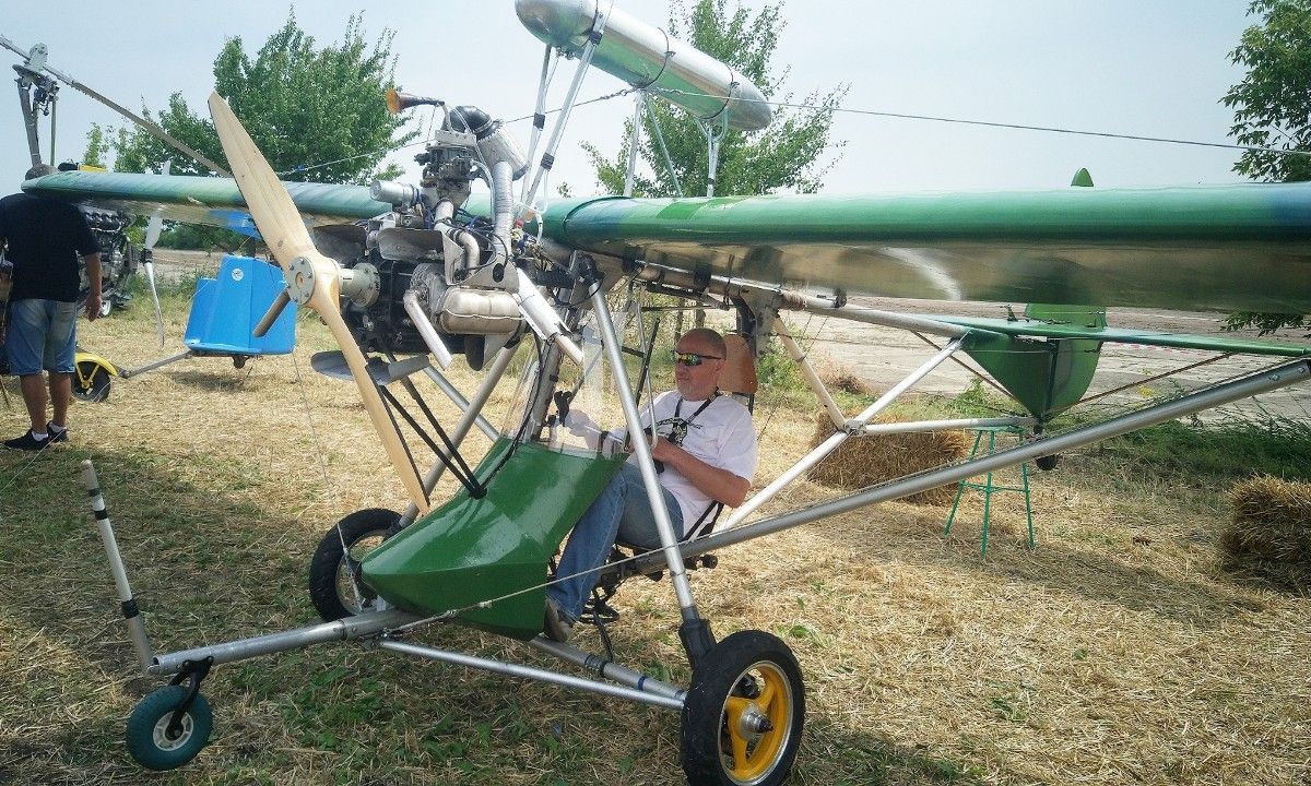

Давно не был .Ездил на авиасамит в этом году , надавали бумаг всяких.
Сейчас летаем ....ссылки видео ниже.
