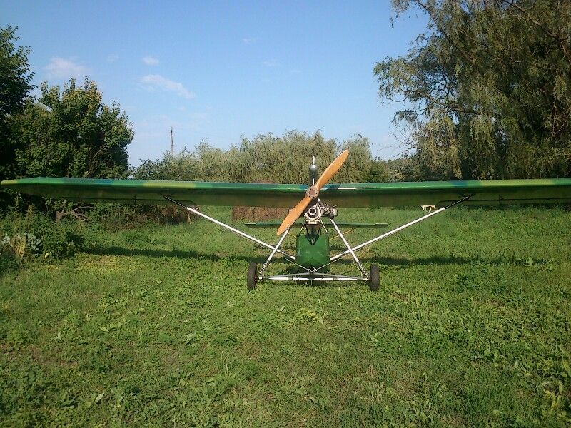

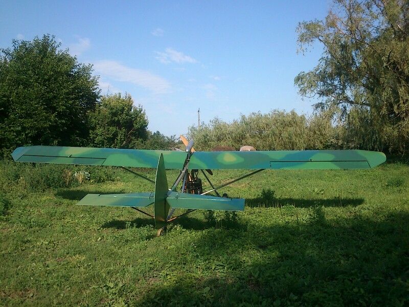

На данный момент в процессе облета имею подкосный высокоплан
двигатель VW 1.6л
площадь 12.6м
размах 9.5м
взлетный 320 кг
о его постройке и хочю поделится...
Сильно нерозгонюсь... работаю с мобилы...старой ,но постараюсь
ганяю vw
    127 КБ · Просмотры: 715
ето первые высоты, за огород )))
    148,9 КБ · Просмотры: 823
де- ж там 320 кг...ааа Боксер-мотор , а вес "сухого"
Уважаемый ,мотор,, днепр,, 70 кг , крылья двулонжеронные больше ,,,Бекаса,, , внешность обманчева.
И 320 кг. - это взлетный вес. А пустой легче на 100 ку
Самолет делался под движок до 80 кг .
И возможно двухместный вариант...поперечной посадкой
Поэтому на вид ,,стрекоза,, а в душе танк

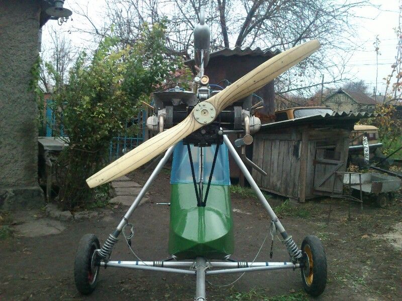

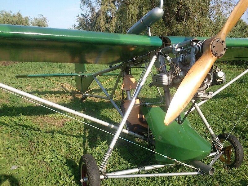

Вид.
    127,6 КБ · Просмотры: 716
😱 классная схема у аппарата. Но опять те же грабли.
1. Перевернуть выхлопные коллекторы вверх, чуть удлинив их. И пустить выхлоп выше крыла.  Тут большой плюс в плане отсутствия задувки в кабину не догоревших углеводородов  😱  Хотя обслуживание карбов, немного усложниться.
2. Оставить трубы как есть, но выхлопное колено сделать сзади "глушителя" и вывести вверх на сколько возможно. Звук будет тише и запахи ... 😱 мягче  🙂

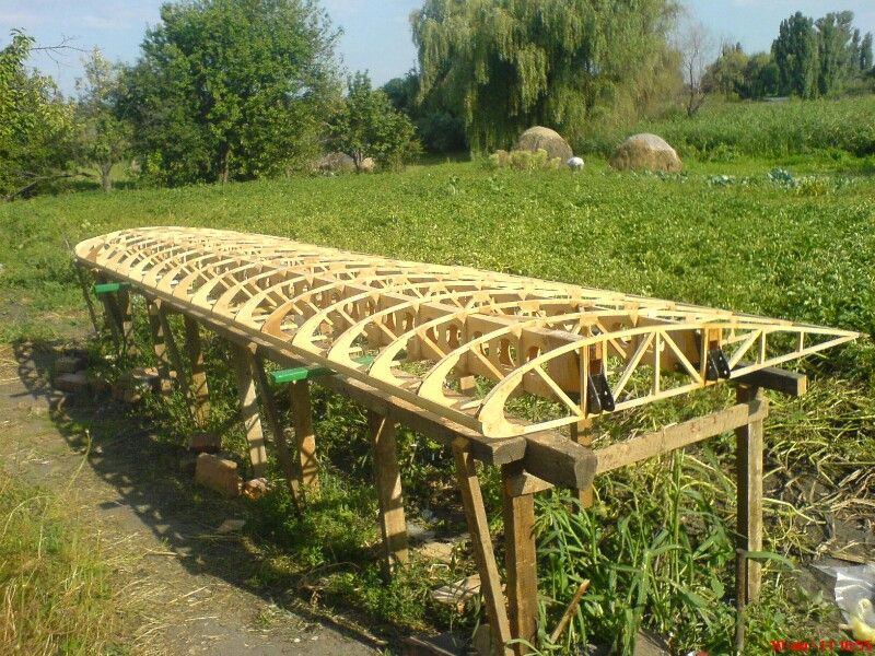

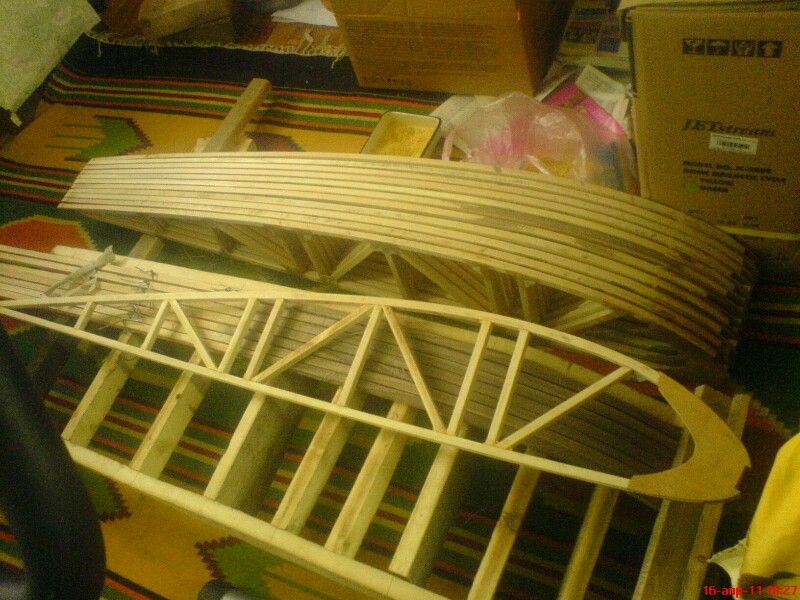

Нервюры липа

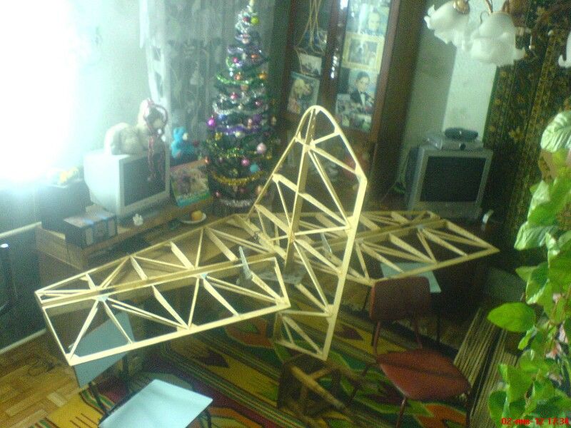

Хвост клеял зимой , прямо на камне, набивал руку перед крылом ...

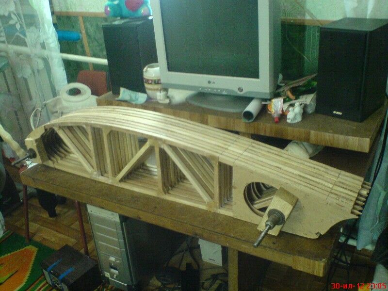

Крыло 4.75 м
Хора 1.4м
Нервюра 200 грам , 25 см меж ними

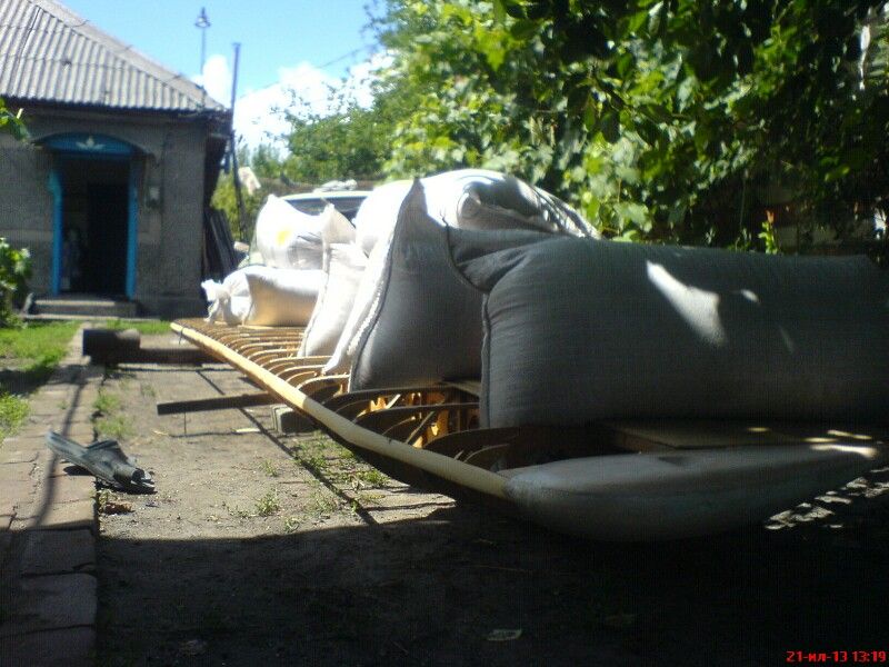

Испытание мешки с. пшенницей. На излом

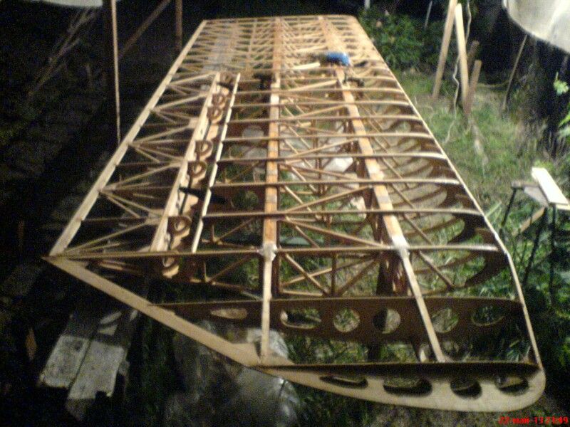

Ответ на вопрос откуда 320 кг взлетный,
Крило танковое... Ну и 4.75м на 1.4 м

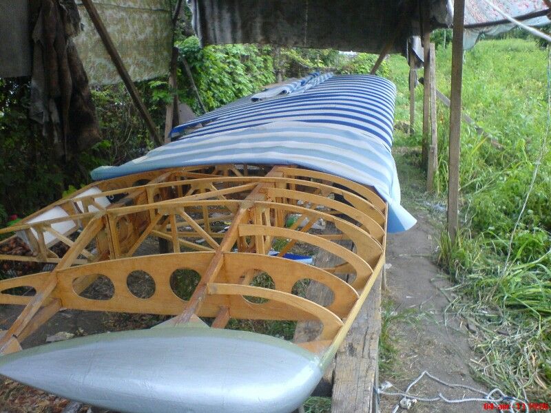

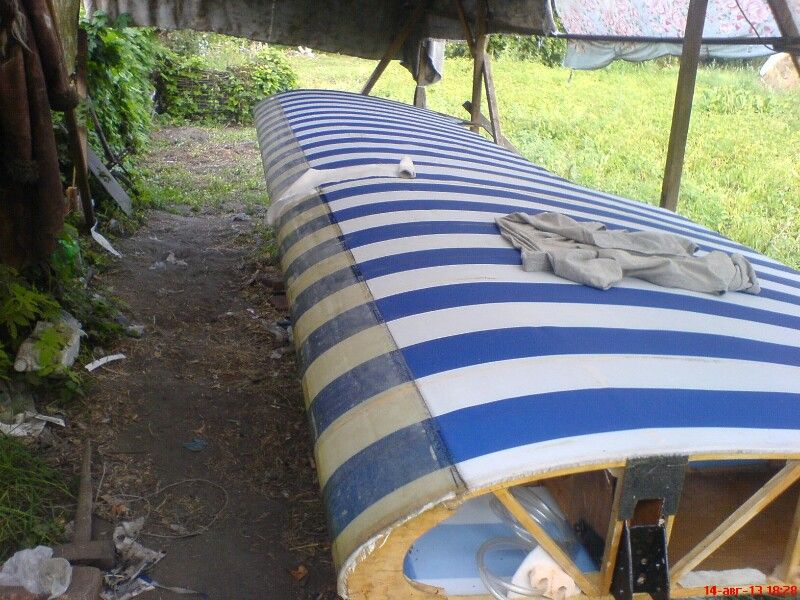

Обтяжка, сентетика, + утюг +  5 слоев эмалита.
1 жидкий , 2 нормальный, и ещо 2 с серебрянкой
