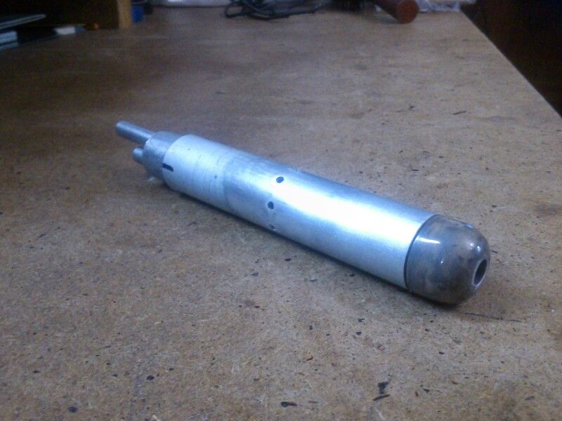

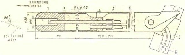

ПВД самодельный по чертежам
Работа отлично , брехни незамечал
    68,6 КБ · Просмотры: 386

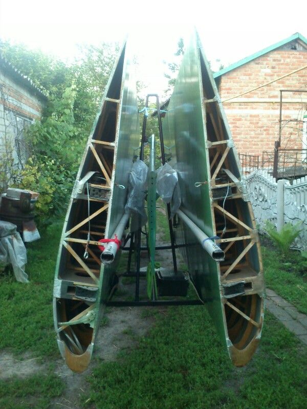

Оклейка лобика стеклотканью 4 слоя прямо по ткани

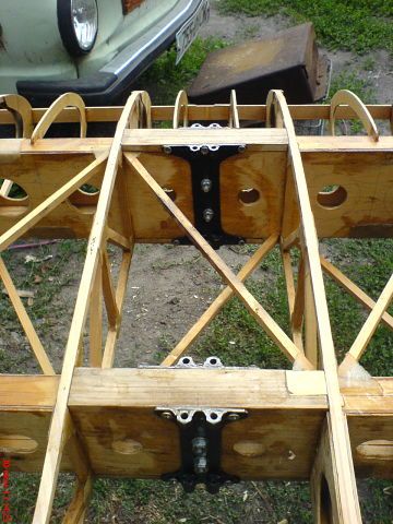

Очень интересная схема крыла(Я думаю таки она, схема,  есть, а не ее нет) .Получается крыло держит на кручение не обшивка носка, а конструкция из  двух лонжеронов с системой диагональных раскосов между ними (подобное двухлонжеронное крыло с одним подкосом с несколько иной силовой схемой применяется на Цесснах) . Почему выбрали такой тяжелый во всех смыслах , замудренный  вариант?  Понятно, что система диагоналей и нервюр позволяет не только взять кручение, но и передать изгибающий момент с заднего лонжерона на передний на котором подкос, но нафига????
Выбор пал именно по причине отсутствия фанеры , и рейки держат жоще тросовых розтяжек , ну кг 2 накинули.
Жесткость очень хороша вышла
Место крепления подкосов ,
Конструкция усилена ясеневыми накладками
И розчитана на любой вариант крепежа, с любой стороны

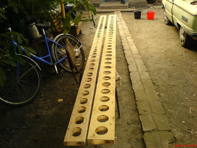

ЛОнжероны , пакет реек сосна на смоле,
45- 40 верх и 45- 30. Нижняя полки, бока фанера 3 мм
Испытаны +3

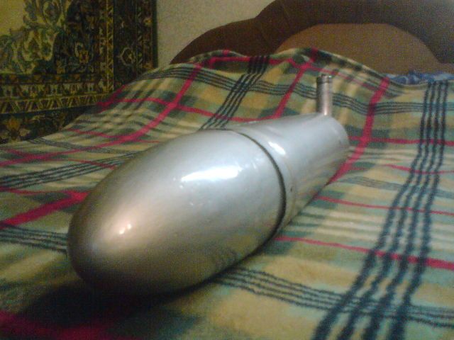

НУ...моя рожа пилит ,,весло,,
Кстати непошло чото ...???
,,сабля,, и ,,элипс,, запхали его ... по помидоры

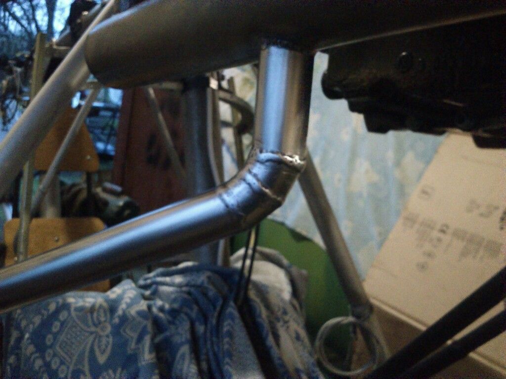

Газы впоследствии отведены вниз и в стороны, от кабины
    105,9 КБ · Просмотры: 434

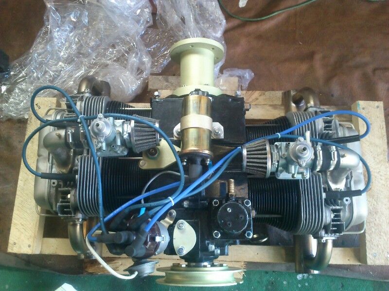

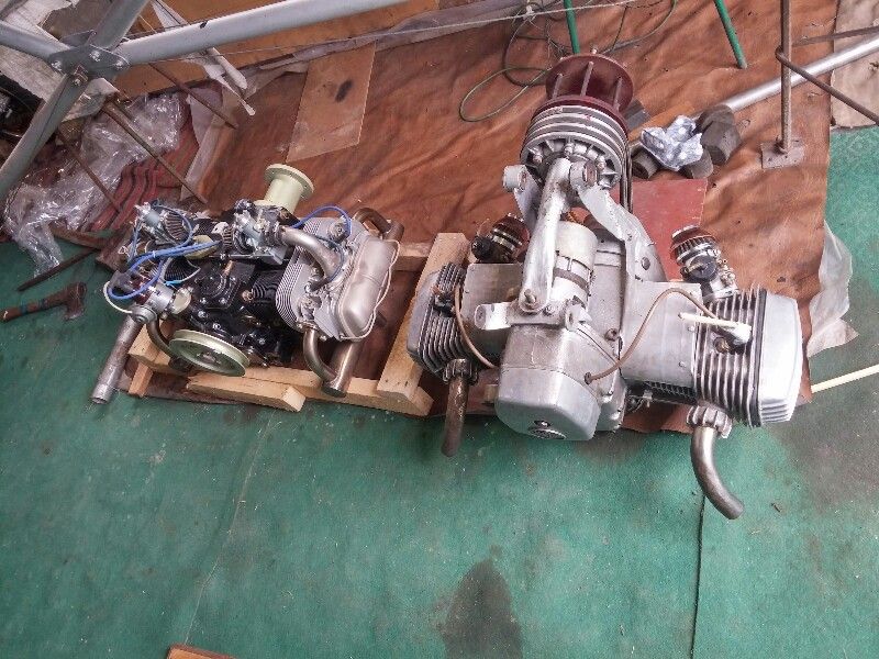

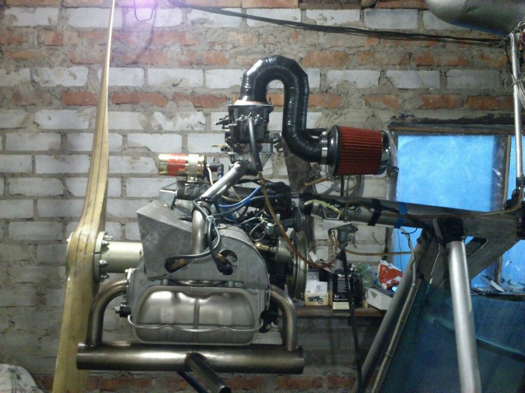

Ну и главное, сердце.
Днепр - который при заборке хохлы мазали салом.
Без него на взлетном за 20 секунд клинил.
Поэтому два года копил, здал два быка))) и заменил на VW 1.6
Вес тот же.  Но он дела тоже не напрягаясь даже при + 40 наружного
    118,4 КБ · Просмотры: 575
VW 1.6 л. 50 лс
70 кг

Двигатель в первоначальном варианте жрал 15 л
нерозвивал мощи.
Трахался пол года...
Пока неустановил карб ВАЗ 0.7
Стал просто взрыватся при любых режимах.

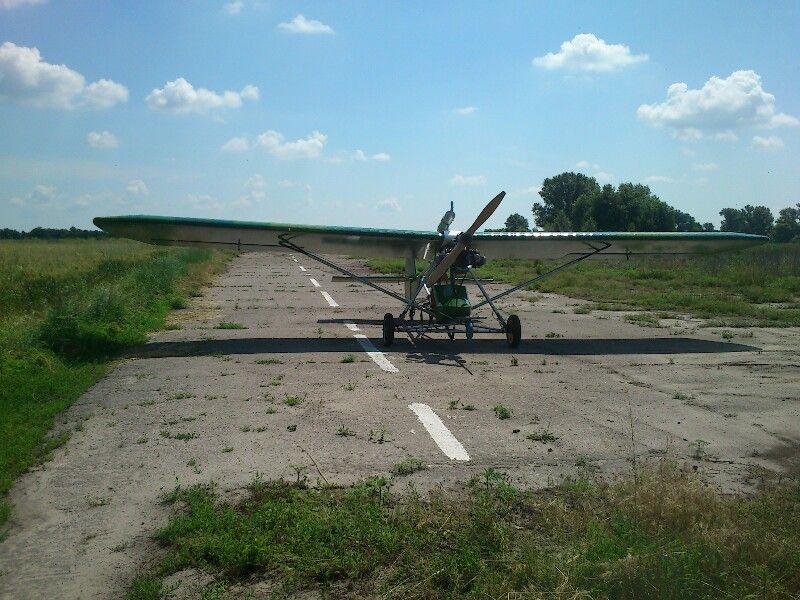

Это я упаковал свой,,танк.. ,для выезда на полосу
Аннушкину стандарт 400 м

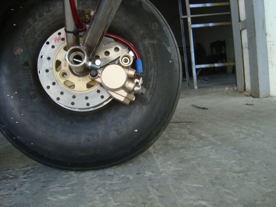

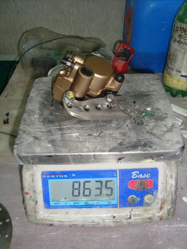

Вижу и тормоза не со свалки :🙂. Почему не одно поршневая скоба? Мы ставим вот такие (см.фото) на более тяжёлый самолёт химик. Отлично работают. 😀
Они дешевле в магазине, легче. Так же и тормозной диск.
Это Вам на перспективу. Такой самолёт должен быть с достаточным запасом прочности. Но танком быть не обязательно  🙂
