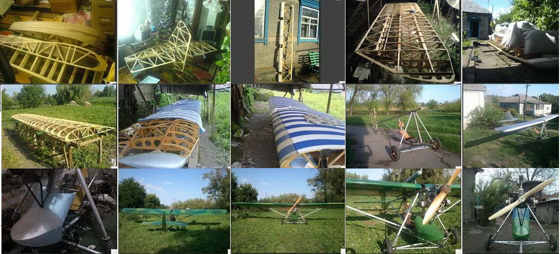

Самолет Войтенка, постройка
korotkihsergey сказал(а):
Облетали или еще нет?
Подлеты над полосой были.
Отрыв 150м при 40 градусах
Мотор vw после 5 подлетов непревысил 135 градусов .
При боковом ветре до 5-7 м неудержал осевой и задел кустарник.
Повреждения косметические, ну и винт...
Востановил , но. зима уже
Откуда навыки... с рождения
Мастерил всю жизнь, Моделизм, яхтостроение,плотник, мотрист.
Читатель МК и т.п.
Люблю мастерить.
Щелевой элерон

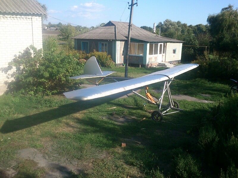

Первая забора
    115,9 КБ · Просмотры: 506

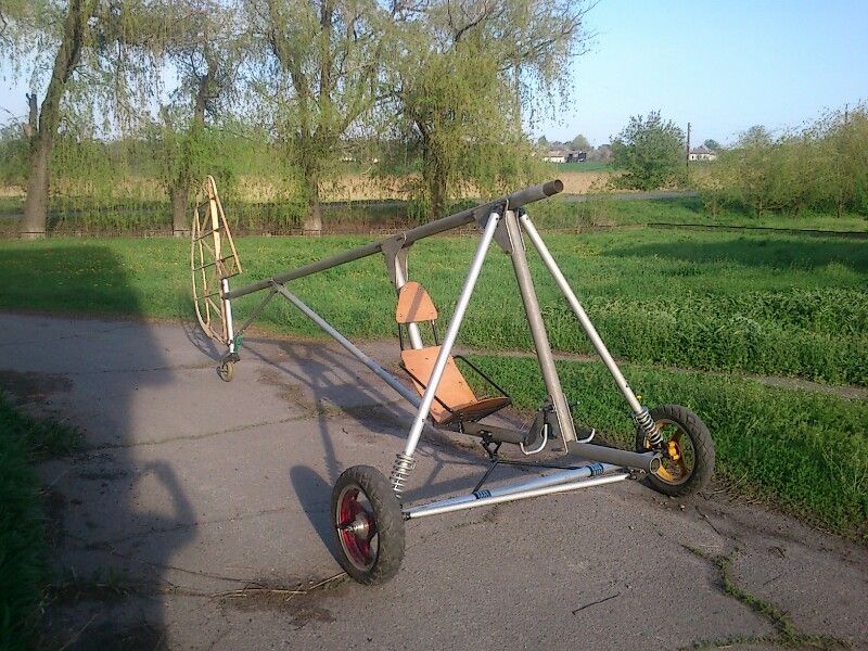

Фюзеляж , в процессе хвостовая труба будет усилена подкосами д16т 45-1.5 мм
    134,2 КБ · Просмотры: 505

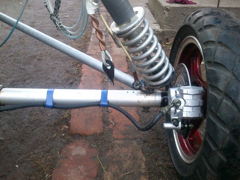

Тормоза со скутера

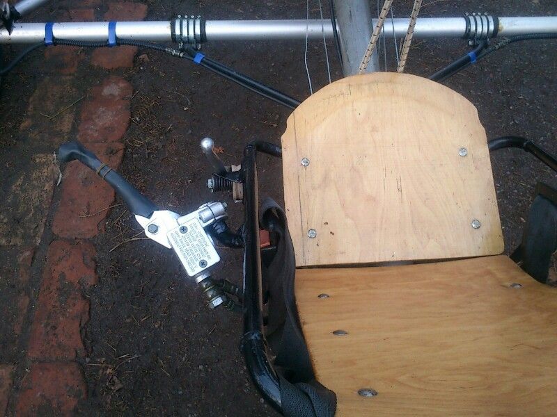

Збоку сидения рычаг газа вертикально
и тормоз горизонтально, чтоб непутать

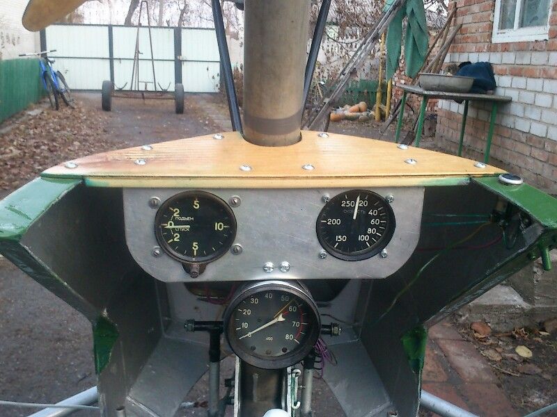

Приборы, сначала был минимум,
Сейчас добавил датчики температур
цилиндров, масла,вольтметр, моточасы, давление масла механический

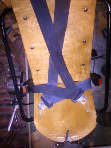

Ремни, скомуниздил с легендарного ЗАЗ оба )))
Чтоб немало. Ну...непоправилам но держут отлично

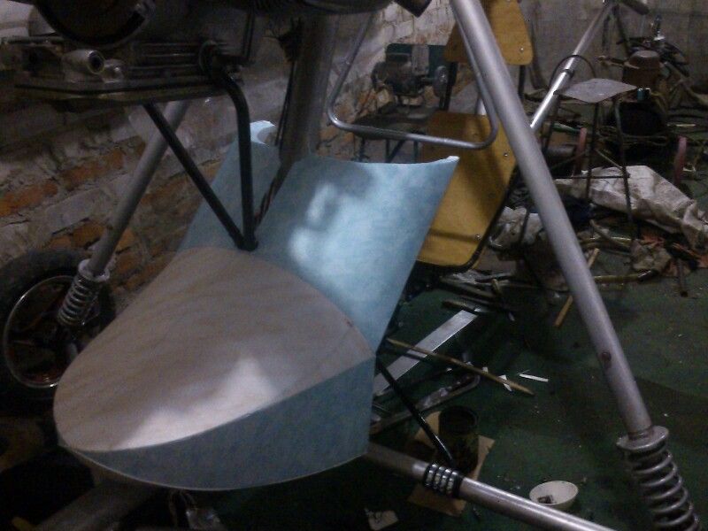

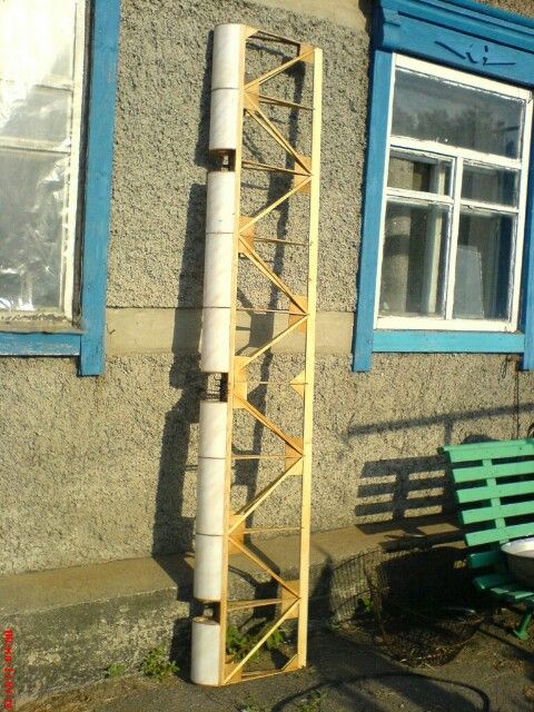

Оклейка лобика стеклотканью 4 слоя прямо по ткани
Очень интересная схема крыла(Я думаю таки она, схема,  есть, а не ее нет) .Получается крыло держит на кручение не обшивка носка, а конструкция из  двух лонжеронов с системой диагональных раскосов между ними (подобное двухлонжеронное крыло с одним подкосом с несколько иной силовой схемой применяется на Цесснах) . Почему выбрали такой тяжелый во всех смыслах , замудренный  вариант?  Понятно, что система диагоналей и нервюр позволяет не только взять кручение, но и передать изгибающий момент с заднего лонжерона на передний на котором подкос, но нафига???? Не проще ли было выкинуть эти метры деревяшек и поставить два подкоса, разместив лонжероны-передний на 15% хорды, задний на 65%(это если нет фанеры на лобик). А если есть-то однолонжеронное
Может и нет никакой схемы? 😉
