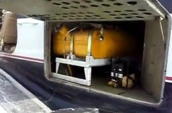

Смоленский бак на 105 литров в багажнике ЯК-18Т (видео) - http://www.youtube.com/watch?v=jSwjfOoIaOc&feature=youtu.be
baikonur а размеры с него снять можно?
И фото желательно.
Тоже хочется изготовить себе.
Если не секрет данная тешка в России?.
С уважением.
Вот с вашего виде baikonur сделал скриншотик.
Получается бак иммет подставку.
2 стежные ленты.
Комплетация 2 лампочки контроля топлива..
На самлом баке кран на нижней стенке новерно ? или это не он.
Какая стоимость обошлась установки данноо бака?

Под баком установлен электроклапан, тумблер в кабине, стоимость не знаю, устанавливал старый хозяин, но могу выяснить завтра, размеры тоже можно снять, а смысл, бак заводского изготовления, "на коленке" сделать проблемотично. Кран на задней стенке используется при установке бака вертикально, в данном случае заглушен.

заменю обычный кран на электроклапан,в своё время не подобрал...
У меня пневмоаккамулятор перенесён  в радиоотсек вместо МРП и АРК,а гироагрегат за перегородку - багажник пустой .
Бак ложится на ровный пол ,соединяется шлангом с бензопроводом  левого бака тройником .
Расход начинается с доп.бака ,когда остаётся одна пятая начинается выработка основных баков вместе с доп.баком т.к. уровень топлива становится одинаковым,когда загорается лампа резервного остатка на указателе в доп.баке кран лучше закрыть,чтобы не хватануть воздух в магистраль.
А с баками проблемы нет никакой !
Их "Антон-Денис" , на форуме известные люди , делают за один день ,какой нарисуешь с изумительным качеством , молодцы !
До самолёта пока не добрался, поэтому размеры и марку клапана сообщить не могу, но могу сказать две важные вещи:
1. бак хать и заводского изготовления, но не Смоленск, сделан из бака Ан-2 (обрезан и заварен аргоном).
2. в верхнюю стенку бака идёт трубка наружу вперёд и заканчивается раструбом, набегающий во время полёта поток давит в эту трубку, создавая избыточное давление в доп. баке, поэтому он расходуется первым, когда топливо заканчивается загораются сигнальные лампы, выключаеш клапан и дальше в штатном режиме.
Доберусь до самоля с фотиком расскажу поподробнее.
Из штатных баков тоже идут трубки вентиляции в набегающий поток и тоже идет поддув баков.
Первоначальная выработка из доп.бака обусловлена именно разностью высот уровня топлива в доп баке и в основных.
Марку клапана не забудьте пож.....

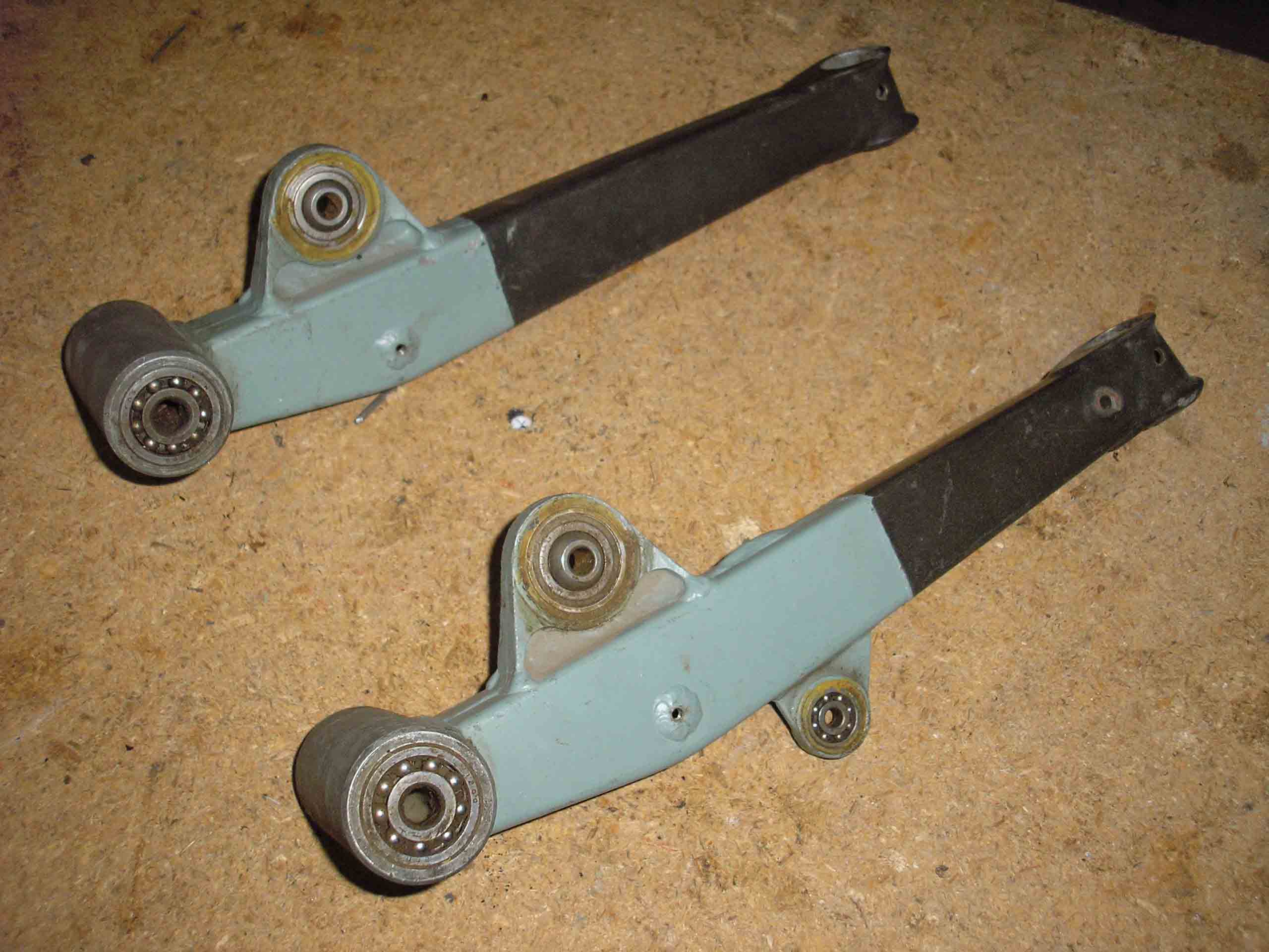

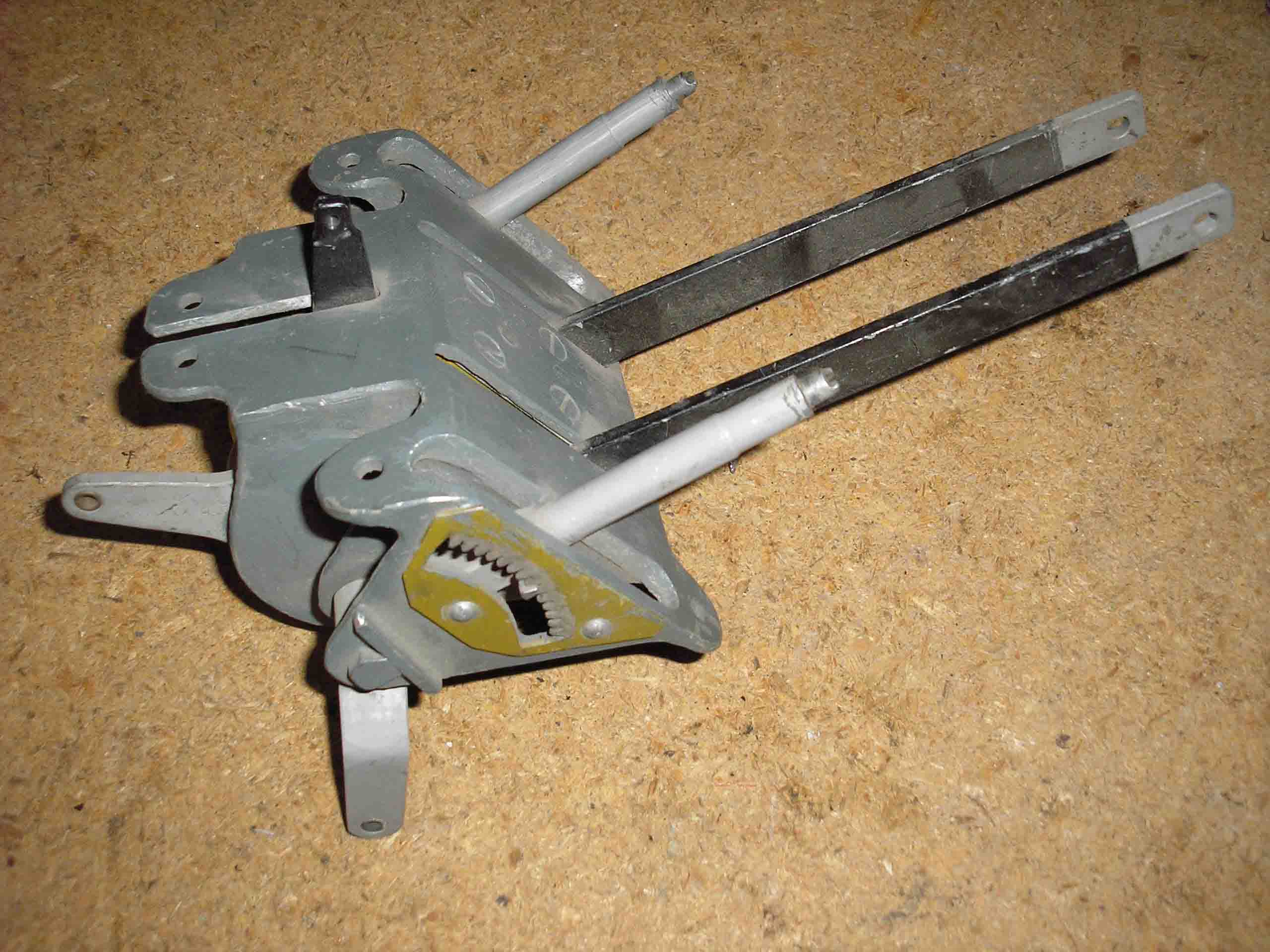

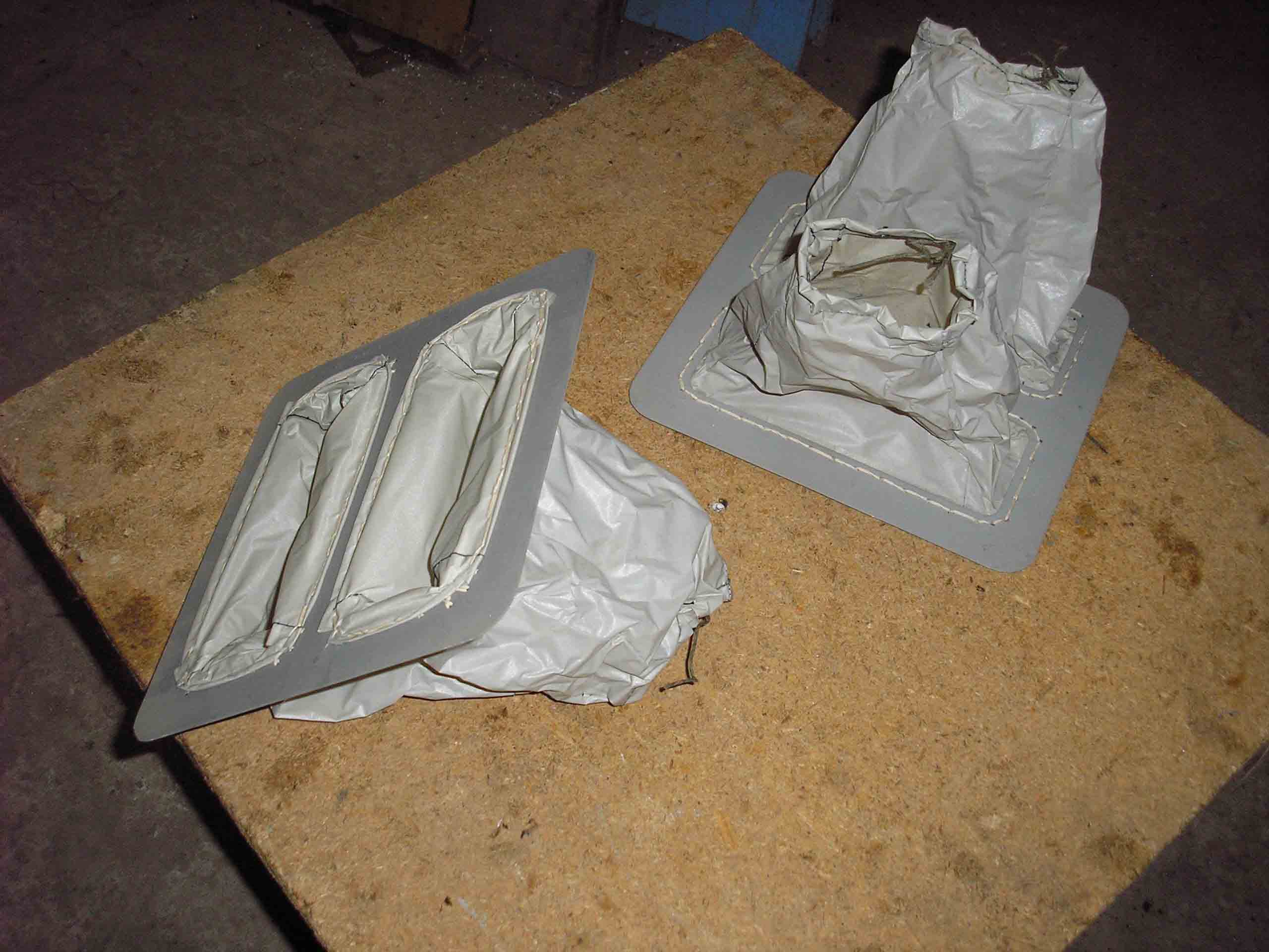

Кое - что на Як - 18Т:
- Дополнительные крыльевые баки,
-стабилизатор,
-РВ,
-РП,
- нижний капот,
- цилиндры выпуска и уборки шасси,
- колесо КТ-141,
- тормоз Т-141,
- ступицы осн. колеса,
- двери
- чашки сидений
- зализы
- воздухозаборник маслорадиатора
- изготовим тормозной щиток
остальное на фото, заинтересованным, пишите в личку.
