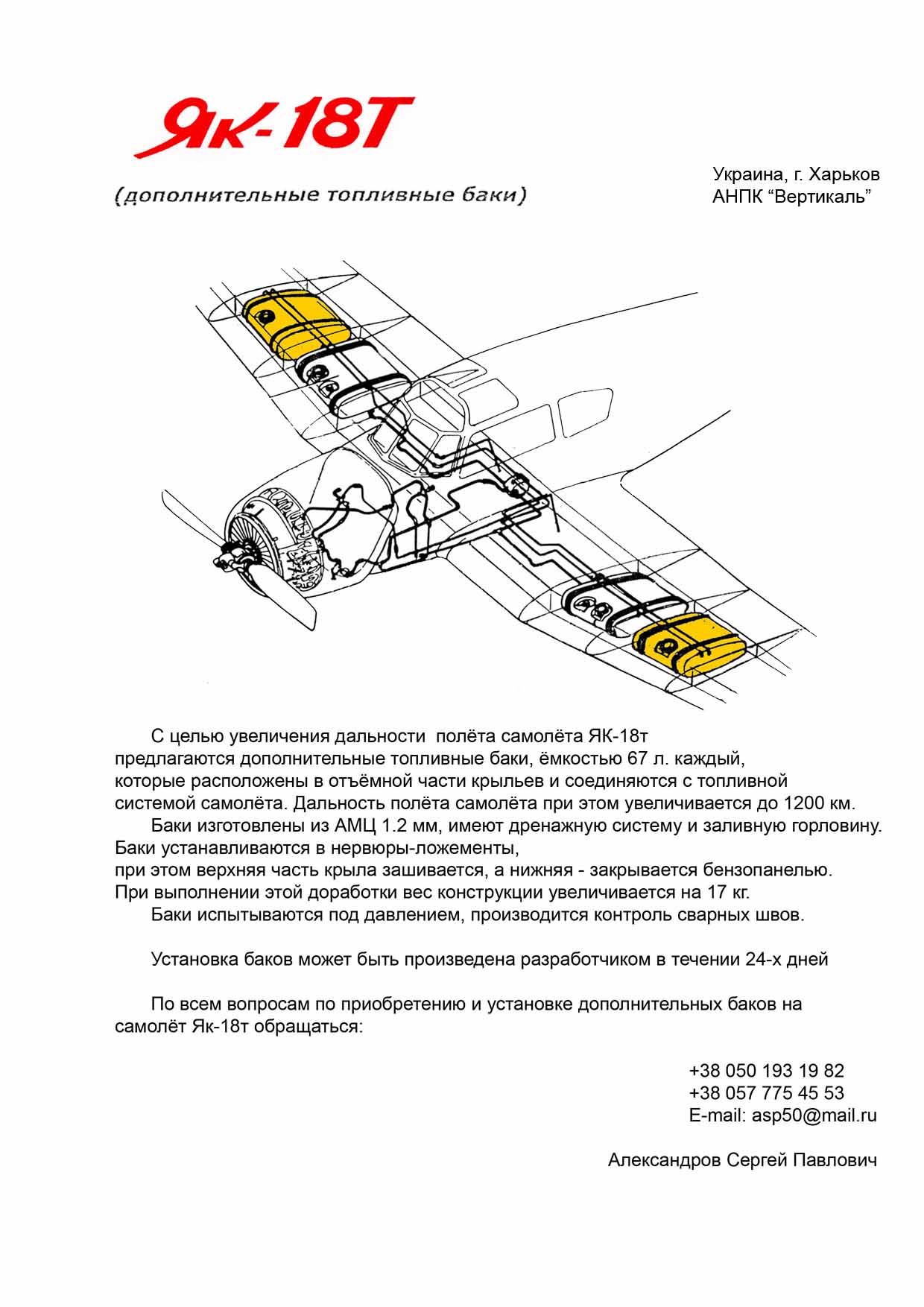

Изготавливаем и устанавливаем доп баки в крылья ЯК18Т,емкость одного бака 67 литров.Если есть интерес,звоните:+380501931982.

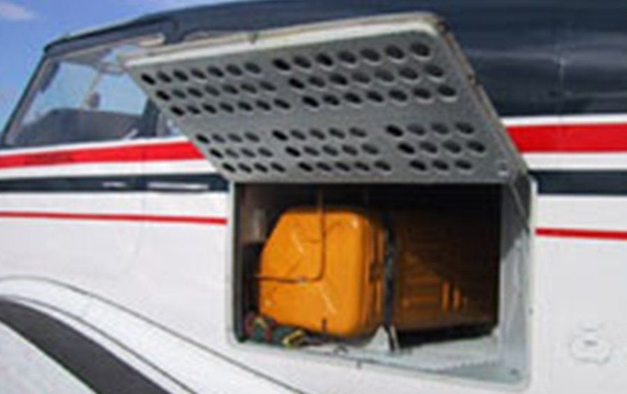

Добрый всем день если есть у каго фото или чертеж смаленского доп бака установленого в багажник на як 18 т просьба выложить фото или чертеж. Спасибо.

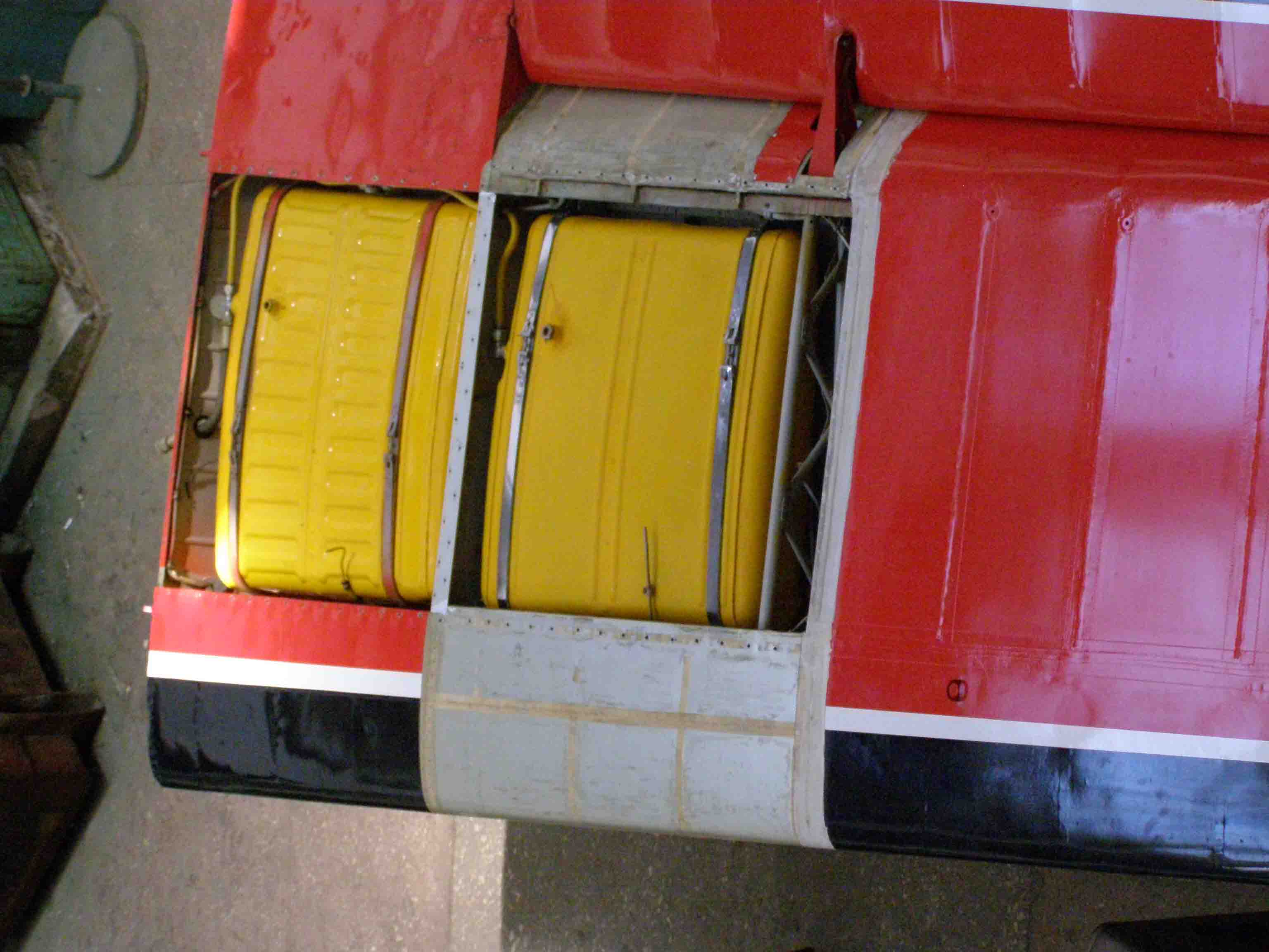

Дополнительные баки на Тшку

Мне хочеться больше дальности но изменять конструкцию крыла не очень хочеться поэтому ищу бак смоленский в багажный отсек, там хотябы минимально переделок.
To cola:
Если Вы поставите в багажник 130-ти литровый смоленский дополнительный бак, то при полном доп. баке Вы не сможете уже практически никого посадить  или ничего положить на задний диван, т.к. у Вас будет почти предельная задняя центровка... А это... сами понимаете чем черевато: неконтролируемый кабрирующий момент... увеличение угла атаки... потеря скорости... сваливание...
