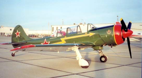

Есть ли летающие ЛА-5/Ла-7 ? .... ЛА-5/7 c АШ-82 (который найти не проблем) будет более аутентичным...
найдете хороший АШ-82 позвоните мне, ладно? Да, нет летающих Ла-5/7 - и кстати всего 2 Ла-7 в мире сохранилось, а Ла-5 нет ни одного. Есть макет Ла-5 на Поклонке и 7-8 макетов Ла-5/7 на разных стеллах. Горжусь, что 3 из них - дело рук нашей группы. По моторам - на боевых Лавках стоял АШ-82ФН - он имел отличия от АШ-82Т. Фн был легче, меньшего диаметра, вал винта был под трехлопастные винты, а Т - тяжелее на 100 кг, диаметр больше на 100мм, а вал винта большего диаметра под 4-лропастные винты. Можно конечно на Ла-7 и 4-лопастной винт вкрячить, но.... Ну в общем вы поняли, надеюсь, что проще все же купить исправный откапиталенный Аллисон со всеми бумажками и гарантиями, да со стандартным трехлопастным американским винтом - и не париться.  :IMHO

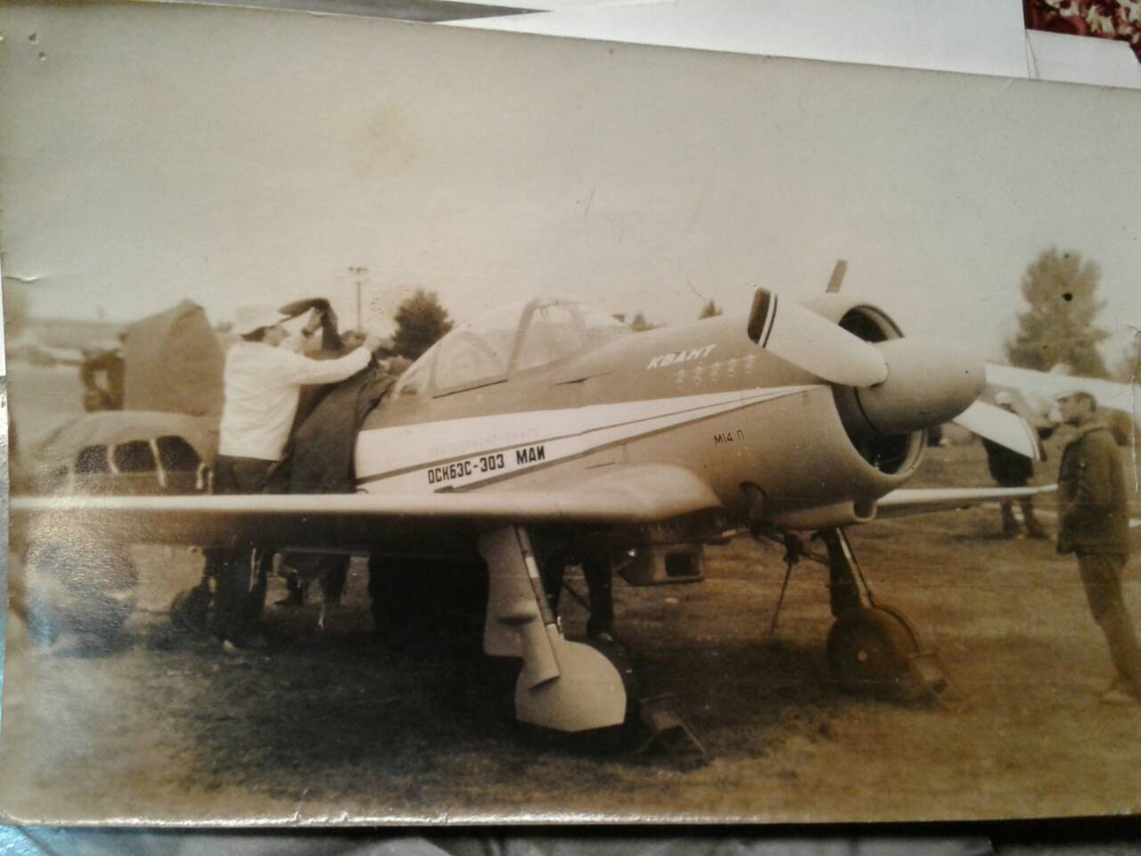

Реплики это тоже хорошая тема для разговора ,хоть как то сохранять или скажем так ,уважать свою историю.Вот Леха магнум ,твой дядя Олег слепил Фокке правда только фюзом немного его напоминает,но тема интересная. Моторы бы м 14 или хоть АИ 14,но часто проблема плохой копийности из за чего теряется схожесть и интерес к аппарату как к копии.В Ла 5 необязательно втыкать звезду ,можно и рядники шестерки ,створки все закрывают и массу делать соответствующую не под 3 тонны конечно. Маевский Квант и то больше похож на Ла -5 чем Як 50 или Як -18..

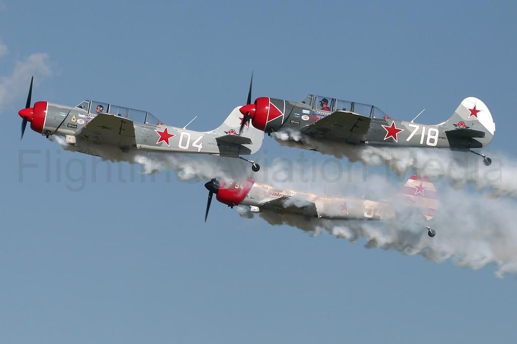

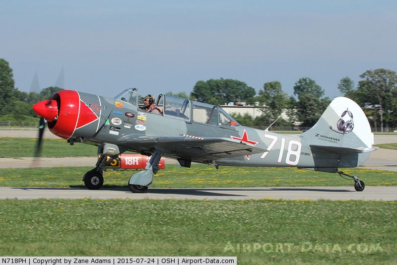

Ой Малыш,не смешите мои линзы,над этим аппаратом нужно хорошенько поработать чтоб он стал некой репликой Ла-5 😉 🙂Як 52 даже по фирменной форме вертикального оперения не похожна Як-1/9/3, не говоря про законцовки крыла и оперения,и тем более на Ла-5/7.
Вот капот с коком и шасси румынского Яка то да ближе к теме.
Вот Як -11,под мотор Моравы может еще можно былобы сделать под Як 9.это так если поболтать,или у Як 11 переделать В.О. под Ла-5/7, но их тоже не фонтан на ваших просторах.....
Вы же сами упомянули Як-18 и Як-50, этот(Як-52TW) тоже "смутно" похож...
Даже в фильме "В бой идут одни старики" - тоже снимались Яки, Лавочных 5 уже тогда не было 🙁
Малыш,Вы наверно не внимательно прочли,я писал что Квант больше похож на Ла чем Як 50 и 18,это говорит, что Як 50 и 18 плохо похожи,даже хуже Кванта. 🙂 😉просто покраска это помада и макияж на шимпанзе,хотя тоже на бабу похожа 🙂 ;D
