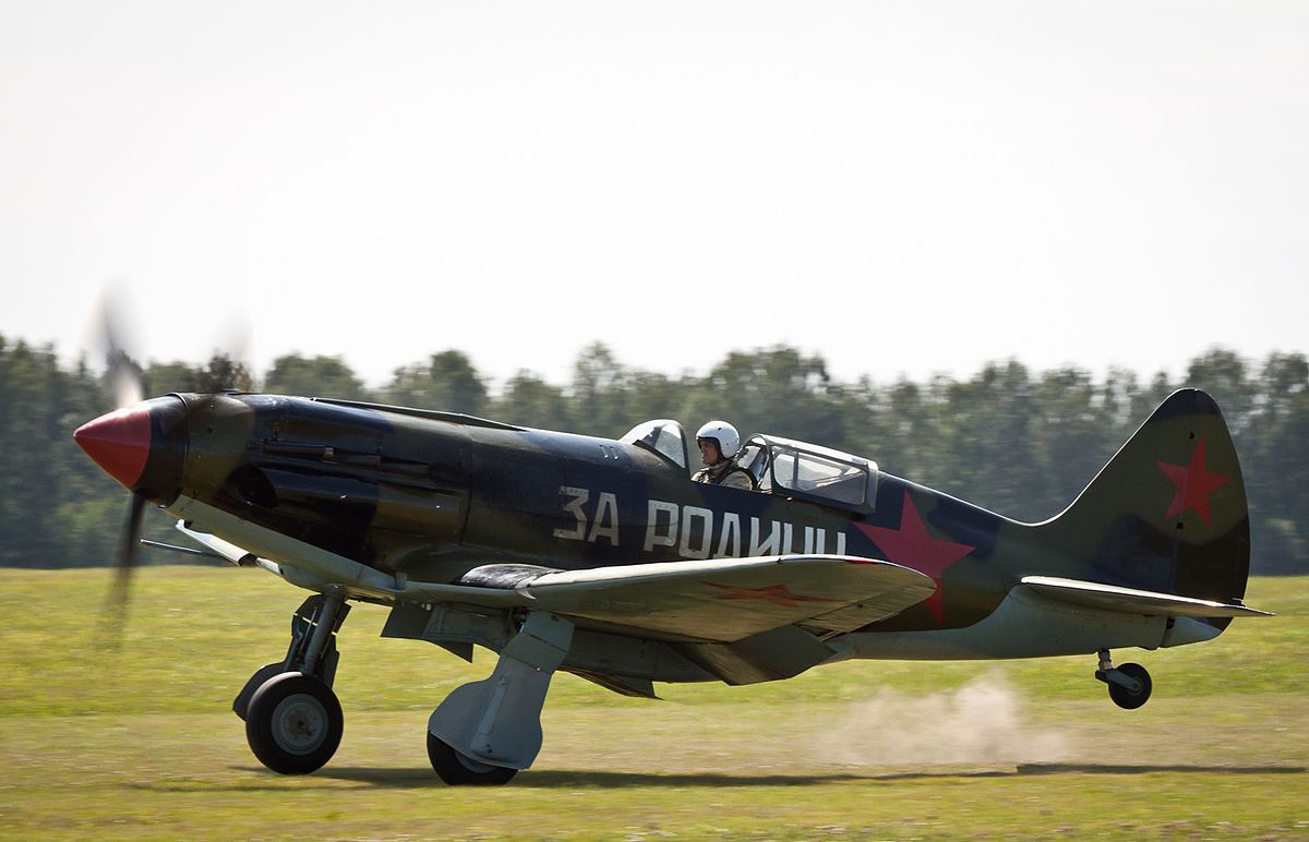

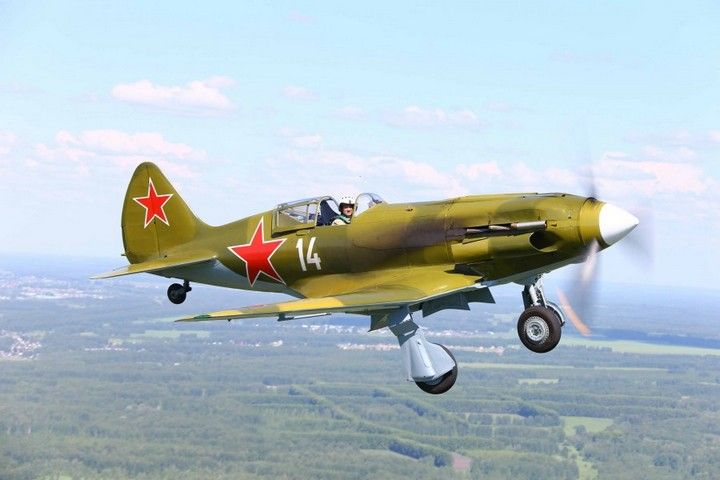

Интересно,а кто отстегнул  ПО   7 млн рупий на Миг и Ил? 14 млн на два Аллисона?!  :🙂    И эти машины не ушли за кардон !?  :-?
на МиГи по 7 рупий не отстегивалось - курс тогда был 28. Это сейчас курс 68 и 100туе превращаются в 7 рупий. Всего в Россию "заходило" 3 рабочих Аллисона - 2 теперь стоят на МиГах и 1 на Иле
Ой ,да ,тыщи извинений. 🙂...но по 100тд каждая ? Я просто не в курсе. Кто то вкладывал же ?!
Два Мига?
Расскажите о Ла -5...? И откуда мотор,кто то говорил ,что в Китае кто то купил?
Миги вот эти

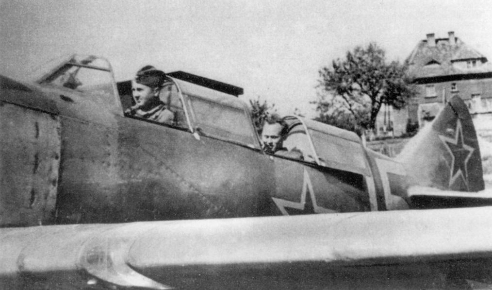

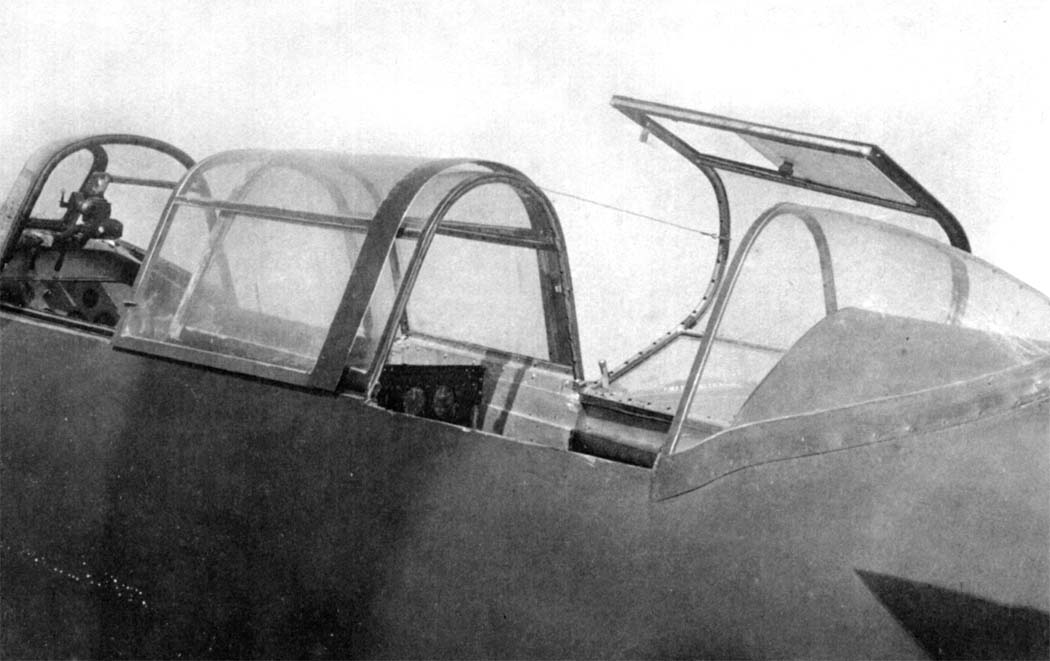

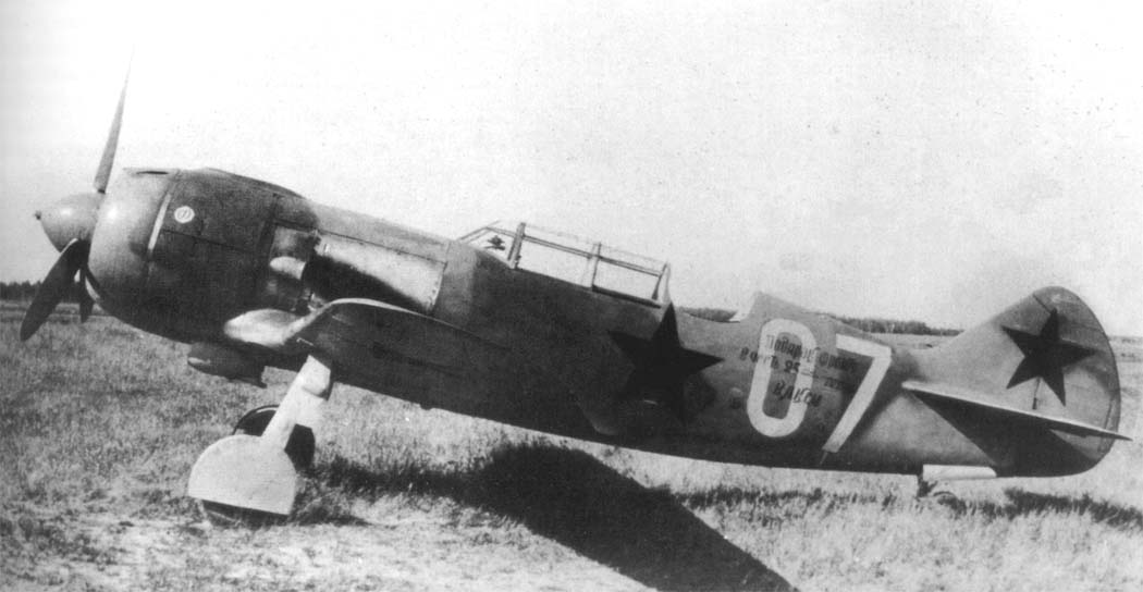

Поэтому и говорю проект должен быть 2-х местный т.е. УТИ
и как раз ЛА-5 УТИ есть и он не сильно страшненький.
Да.. Двухместная Лавка выглядит не очень "истребительно"... Но соглашусь с предыдущим участником - возможность прокатить пассажира сделает этот самолет  еще и коммерчески более привлекательным.  Хотя , "для себя" , при наличии целевых "миллионов", однозначно выбрал бы классический одноместный.
о комерции думать не стоит, такие проекты 100% убыточны.
Но, возможность покататься на настоящем или почти настоящим ла-5 пускай и УТИ даст стимул поднять свою попу и выпиливать из фанеры нервюры или ещё чего там.

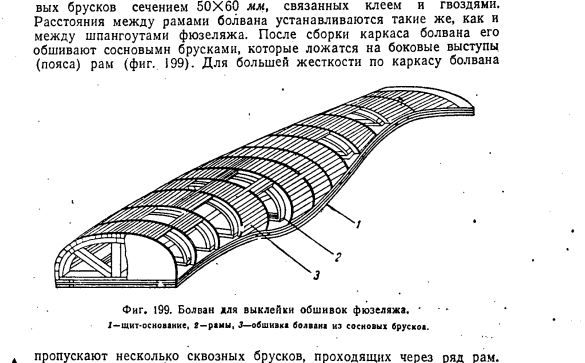

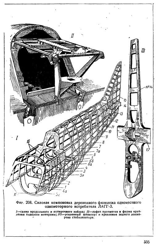

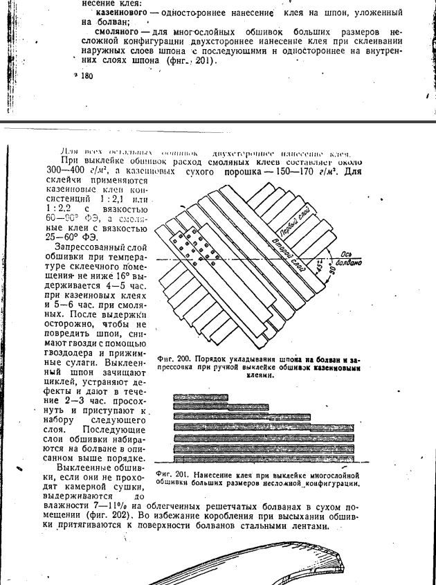

а вот так фюзеляж делался.
думаю ничего страшного, если вместо шпона будет стеклоткань. внешне ни кто не отличит.

лагг-3 нашел, но они вроде как похоже должны быть по конструкции.

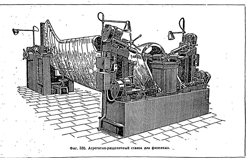

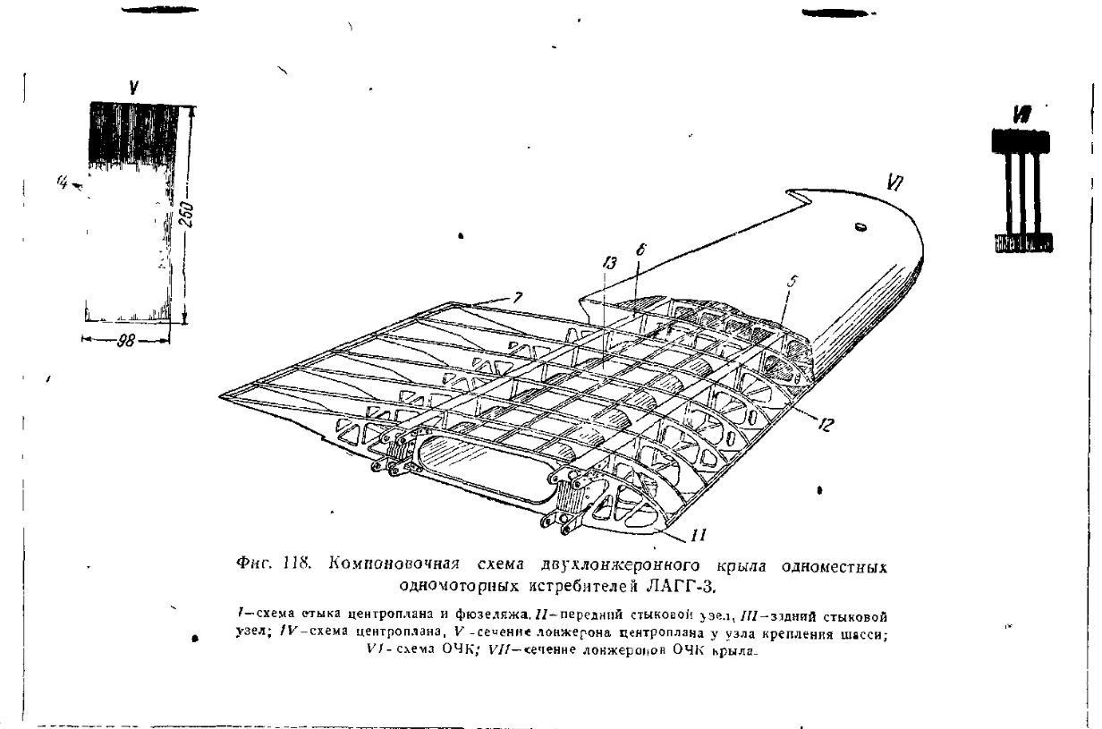

металлические детали сварные из листа, всё просто на лезере можно сделать.
