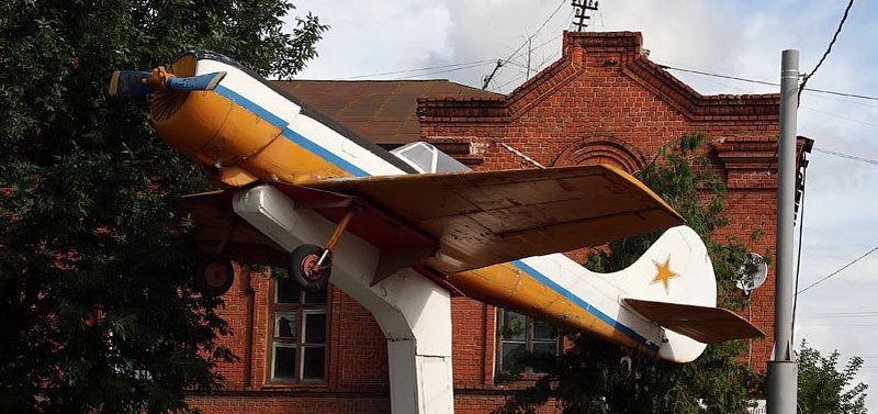

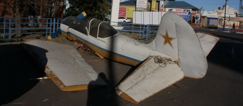

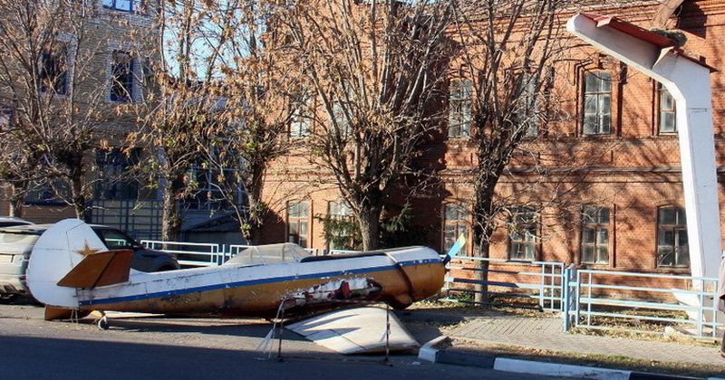

Какова судьба тамбовского Як-50 после снятия с постамента. Кто в курсе?

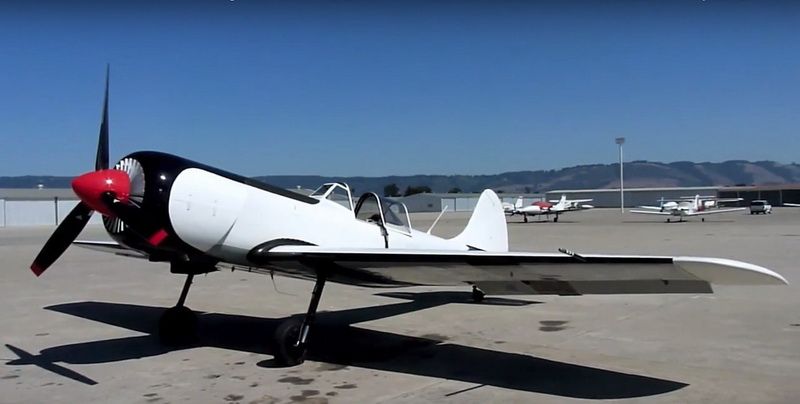

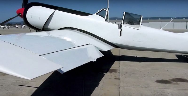

Интересные законцовки.
Отсюда:  https://www.youtube.com/watch?v=sqE-wEuGSQs

Может  это  и  к  лучшему, неизвестно  сколько  фигур  на  нём  намотали,  ведь  есть  опр.  ограничения.
Может и к лучшему, только в Европе и Штатах на 50-х продолжают фигуры наматывать и весьма успешно (про ограничения им наверное забыли сказать) 😉.
Не знаю по Божески  ли этой?
Может быть, и к лучшему - но, припоминая всех ушедших спортсменов Сборной, получивших по голове сломанной консолью, хочется пожелать им удачи: но не думаю, что там так же рвут перегрузки.
Не смотря ,так на взгляд хиленькие узлы креплений консолей , в сравнению с Як 52.
всё-таки у 50 -го ,максимальная допустимая ,если не ошибаюсь  9.
Вряд ли , сейчас пилотажники любители привозят больше 6 ! По крайней мере у меня на 52 больше не было ! Это тогда 70-80г спортсмены очень жёстко пилотировали и была серия катастроф ,я правда только слышал по рассказам., про сломанные консоли!
А про то ,что не знали ,не слышали ,про ограничения , думаю  тоже врят ли , порой иностранцы более тщательно эксплуатируют наши Яки и знают не мало!

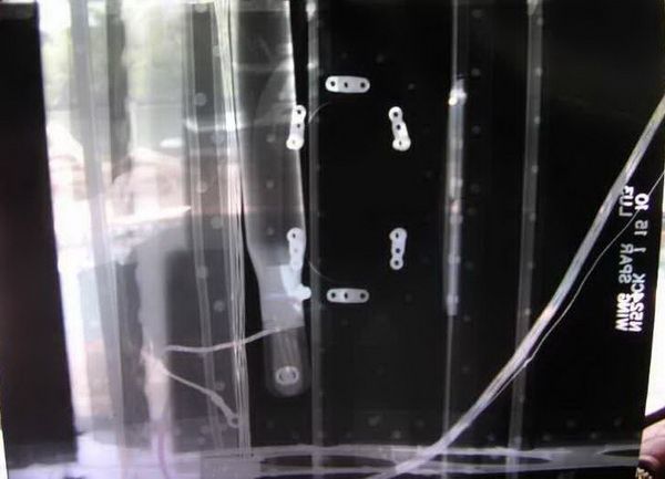

К сожалению "спец.контроль" силовых узлов Як-50 в Европе (да и в РФ) никто не проводит. Про США и прочие - не в курсе. Многие владельцы даже понятия не имеют что их борт не с доработанной балкой (бюл.2-50-79). Об учете выполненных фигур - я вообще молчу. В лучшем случае проводят дефектацию болтов крепления плоскостей.

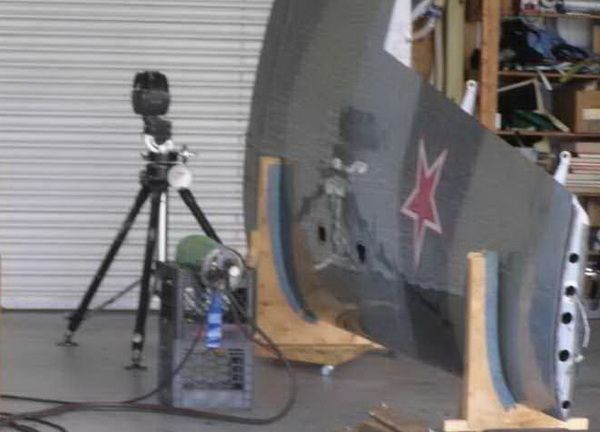

Рентген крыла Як-52(США) .

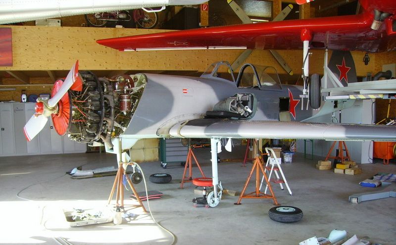

Полтинник  все  же  очень  красивая  машина  конструкторы  с  любовью  подошли  к  её  воплощению.Кстати  звезды  у  немецких  пилотов  и  кресты  на  наших  репликах  наверно  дань  уважения............
   Дефектоскопию силовых узлов  Як-50 и Як-52 делали на месте методом магнитопорошковой дефектоскопии. Позволяет обнаружить трещины и другие дефекты с шириной раскрытия до нескольких микрон на глубине 1-2 мм., внутренние (больших размеров), лежащие на глубине и более 2 мм.
   Неудобство метода одно - необходимо отстыковывать консоли, однако это позволяет произвести дополнительно и визуальный осмотр (иногда полезно).
   Раньше такое обследование делали регулярно, есть возможность делать и сейчас. У кого есть необходимость или желание обращайтесь в личку, сообщу номер телефона.
