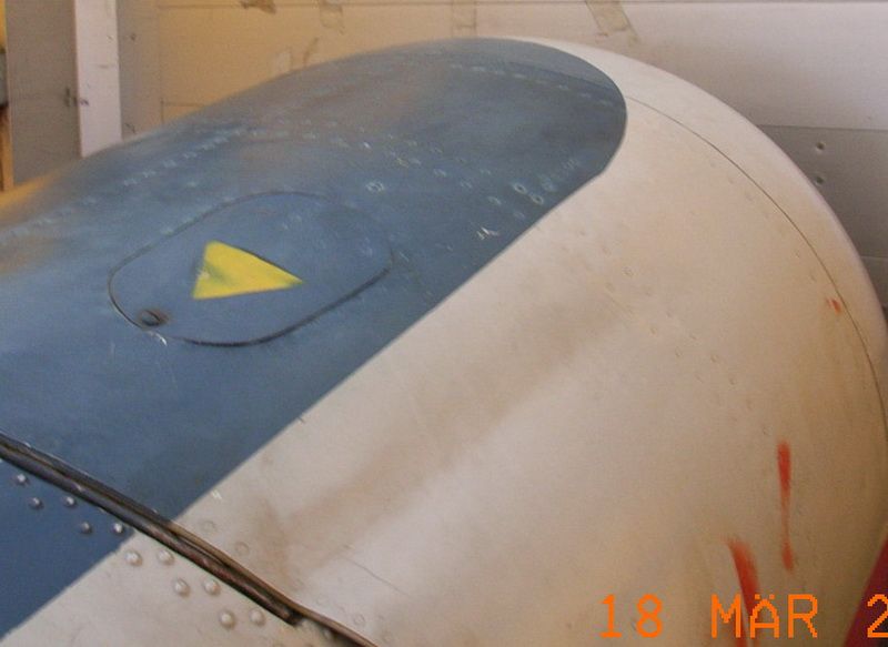

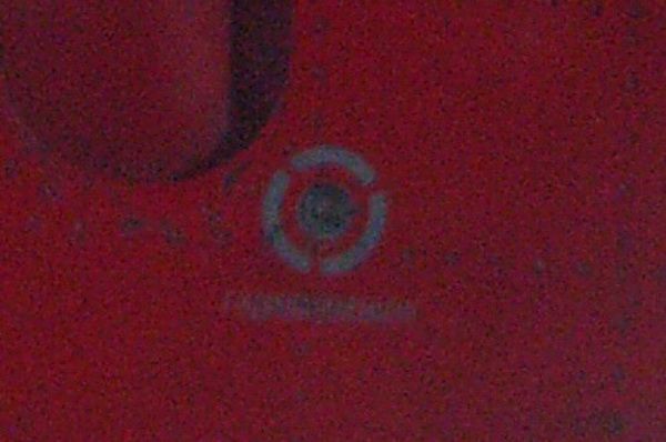

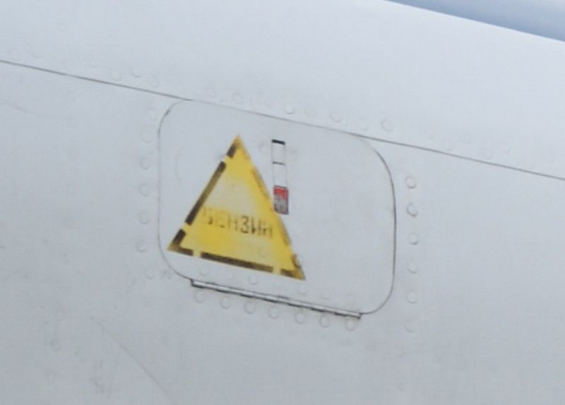

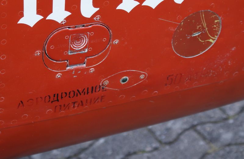

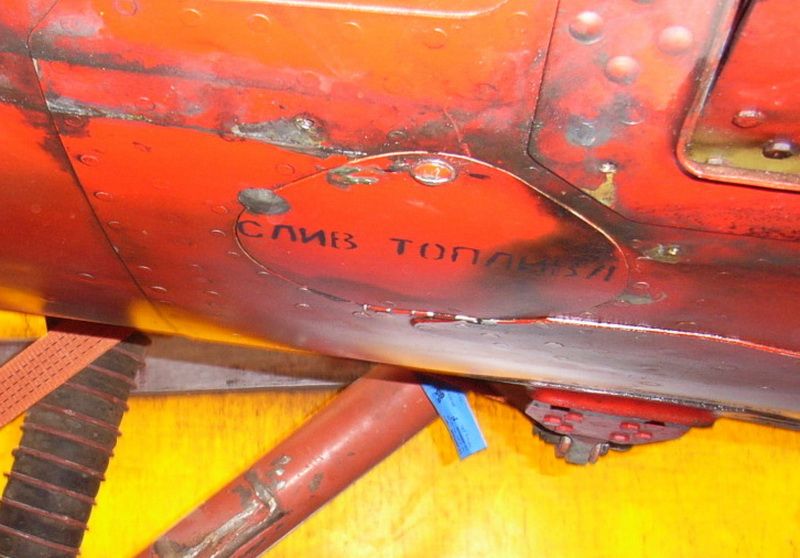

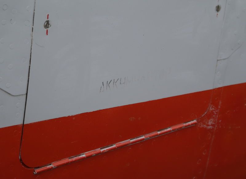

Доброго времени суток уважаемые форумчане! Занимаюсь копийным авиамоделированием. Буду благодарен, если поможете в некоторых вопросах. Интересуют технические надписи на бортах и плоскостях Як-50.(т.е. какие надписи, размер, цвет, шрифт). Нигде не могу найти. http://www.youtube.com/watch?v=5STBkVhDoG0
Так красили в ШАРЗ в 80-х. Надпись под крылом "ГИДРОПОДЪЕМНИК" (на фото плохо видно). На капоте должен быть коричневый треугольник (на фото пожелтевший) в черной рамке, надпись "МАСЛО". На триммерах "НЕ БРАТЬСЯ".

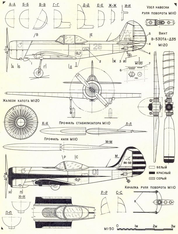

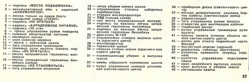

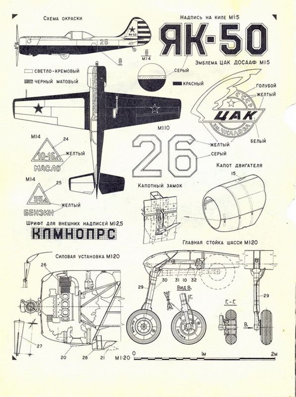

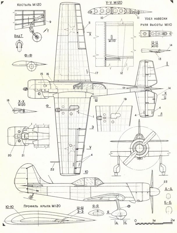

В чертежах "Крылья Родины" чуть по другому.
    64,1 КБ · Просмотры: 348
    90,4 КБ · Просмотры: 344
Еще
    101,3 КБ · Просмотры: 355
    92,2 КБ · Просмотры: 361
Уфф, спасибо большое за отклик. 😀. Особенно за фотки.  Чертежи из "Крылья Родины" имеются, но по  ним трудно понять как следует делать..
Несколько вопросов:
1. Правильно я понял, что лючок с заправочной горловиной-на левом борту фюзеляжа?
2.Надписи "не браться"-каким цветом выполнялось?

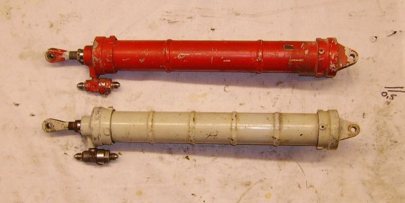

Может у кого завалялся цилиндр уборки выпуска шасси. Знакомый ищет. Готов приобрести, Як-50 собирает.
