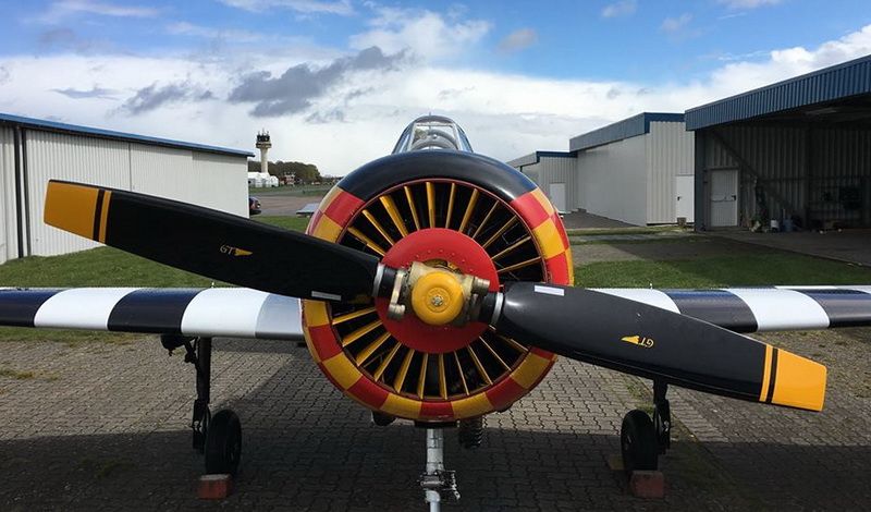

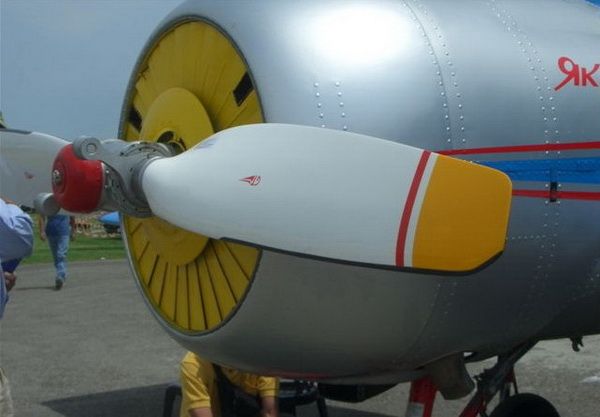

Товарищ эксплуатирует комплект. Отправил старый винт в Италию. Там перебрали втулку, "модернизировали" лопасти и отправили обратно. Если не ошибаюсь заплатил 6500 евро.
    67,5 КБ · Просмотры: 230
Интересно , какие +.-? Этих лопат?
Я летал на этом борту с В-530 в передней кабине и с GT в задней.
Впечатление:
- на влете разгон более энергичный
- высоту набирает шустрее
- непонятная ни то тряска ни то вибрация, по моему очень тонкий профиль и происходят колебательные движения кончиков лопастей. Но это сугубо мое мнение, могу ошибаться.

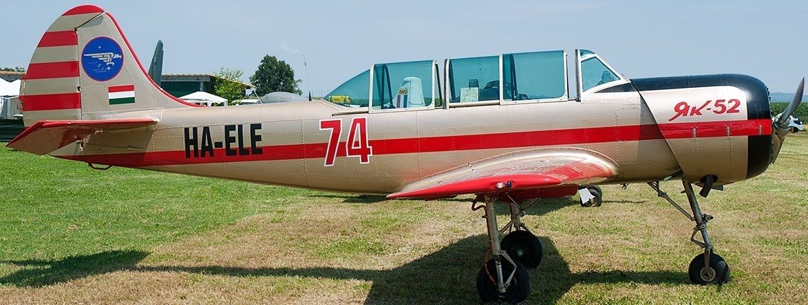

Пара фоток по винтам на 52-х.

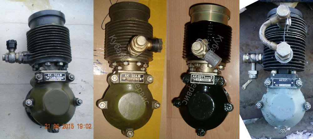

Имел дело с разными АК-50. Конкретной документации не нахожу, но предполагаю, что взаимозаменяемы. АК-50А снят с производства, АК-50Тс3 - выпускается. В старых описаниях М-14П присутствует АК-50А, в новых - АК-50Т.
АК-50П имеет "корягу" из штуцеров на цилиндре.
Что у АК-50А, так и у АК-50Т цилиндр со штуцером можно развернуть на 90 град.

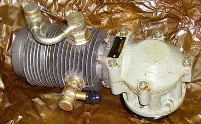

У меня новенький АК-50П-12 давно лежал без дела. А тут появилась потребность в АК-50 для Як-52. Если установлю, то выложу фото отчет.
    30 КБ · Просмотры: 207
Еще нужно сравнить длину конца присоединительного вала. Может быть разная глубина фланца или проставочные шайбы.

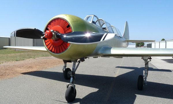

подскажите, где взять такое остекление фонаря?

WestWind  это  остекление  делают  сами, сложность  основную  вызовет  заднее  стекло, всё  остальное  цветной  поликарбонат.
Мир, понял спасибо!
