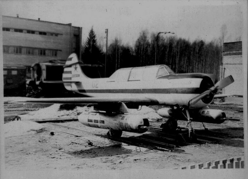

Вот это фото с двумя ГУВ-8700 я вижу впервые!!!
Вес ГУВ-8700 пустой-140кг, снаряженный-450кг.

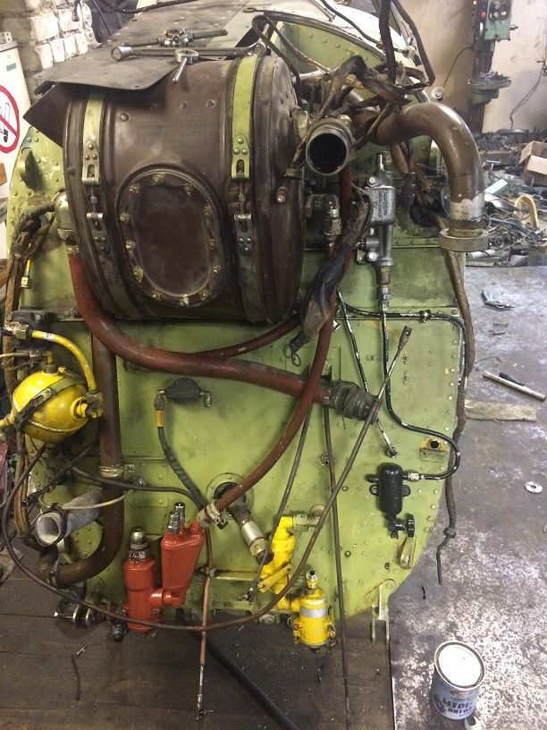

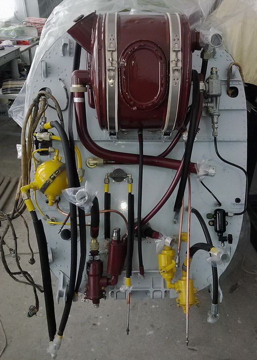

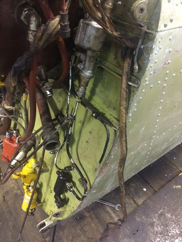

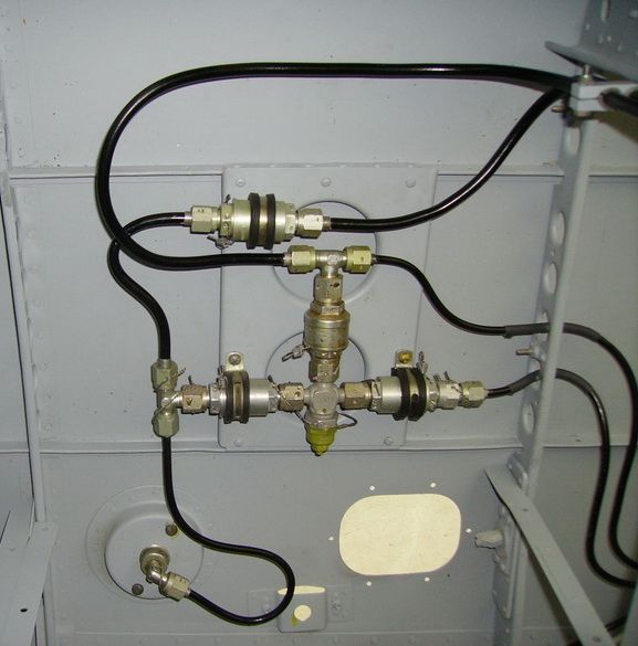

Добрый день.Просьба к владельцам як-52,не могли бы сделать фотку моторного отсека ,где ад-50 ставится ,тройник с фильтром и   предохранительным клапаном.Собираю як-52 ,под ад 50 крепление есть,куда все остальное крепится?
За креслом второго пилота слева. Зимой часто замерзал блок обратных клапанов, поэтому, в середине восьмидесятых от такой компоновки - отказались. Если собираетесь летать зимой - не рекомендую восстанавливать подобную схему. Да и сам АД-50 штука капризная. Удачи.

Спасибо.Теперь разобрался.
А по поводу замерзания клапанов,влагомаслоотделитель  по идее не всю воду отделяет,может есть смысл поставить патрон с силикагелем в качестве осушителя? Как на компрессорах для дайвинга...
Не изобретайте велосипед!
Крестовина с аварийным клапаном ,ставьте на переборку моторную ,там же АД-50,после каждого вылета стравливайте с влагомаслонакопителя и все! Компрессор на м14п больше масла кидает ,чем влаги!
Крестовина с аварийным клапаном на более свежих сериях ,я так понимаю ,ставилась на нулевой шпангоут уже с завода и ад-50 не было.
Да, ставился с номера 855301 и АД-50 уже не было.
Стравливайте конденсат, заправляйте кондиционным воздухом (с паспортом), при регламентах используйте жидкость 132-25 согласно РТО и у Вас ничего не замерзнет.
А если Як-52 эксплуатировать как трактор, то точно - замерзнет и даже заржавеет.
Без обид. С уважением.
В начале 80-х вся авиатехника эксплуатировалась грамотно и под контролем. С эксплуатацией тракторов не знаком.
