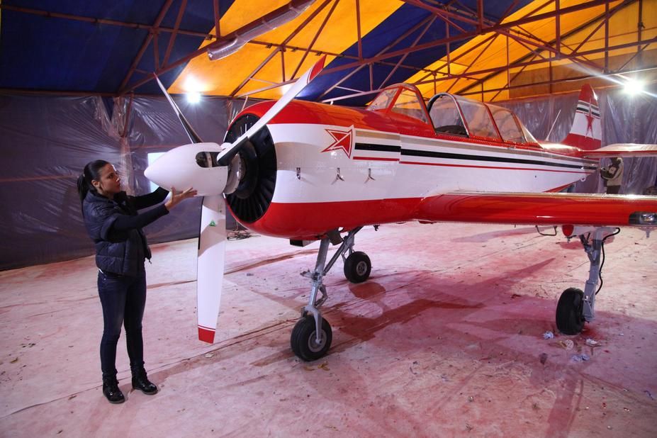

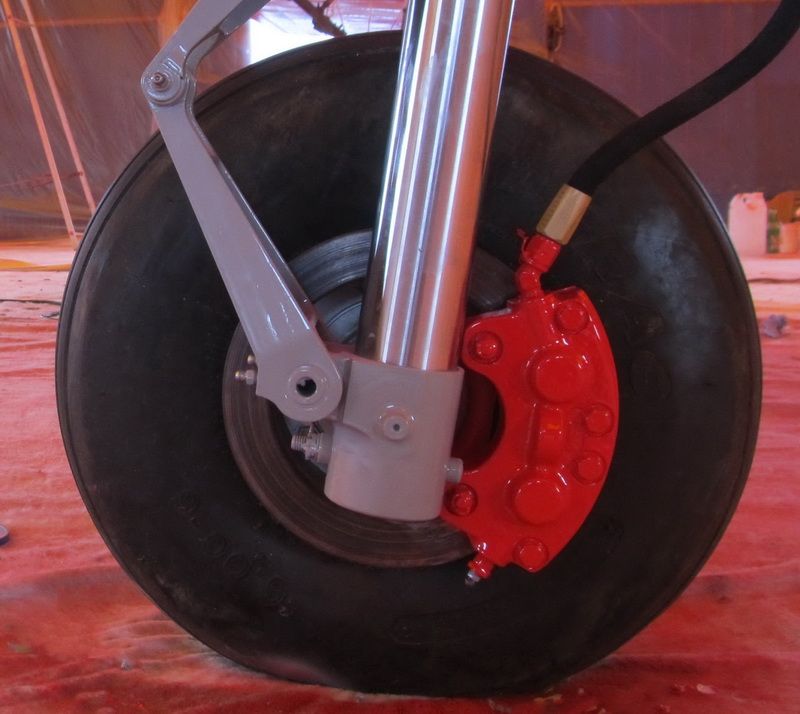

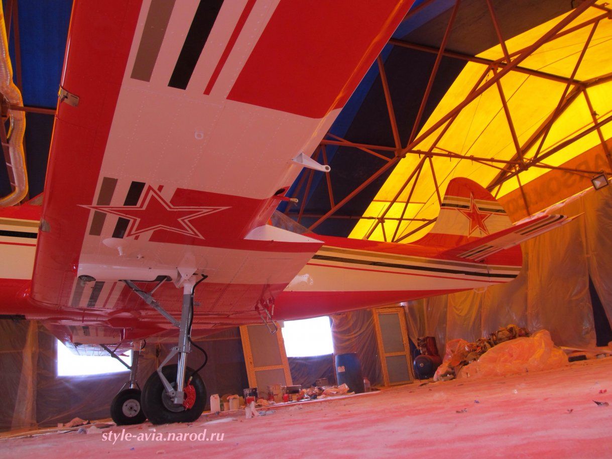

Нашел на просторах нашего форума фото этого як-52. Я обратил внимание, что на нем установлена импортная резина и дисковые гидравлические тормоза.
Интересно узнать о результатах такой переделки.

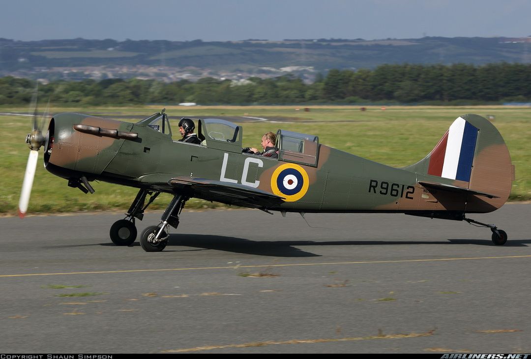

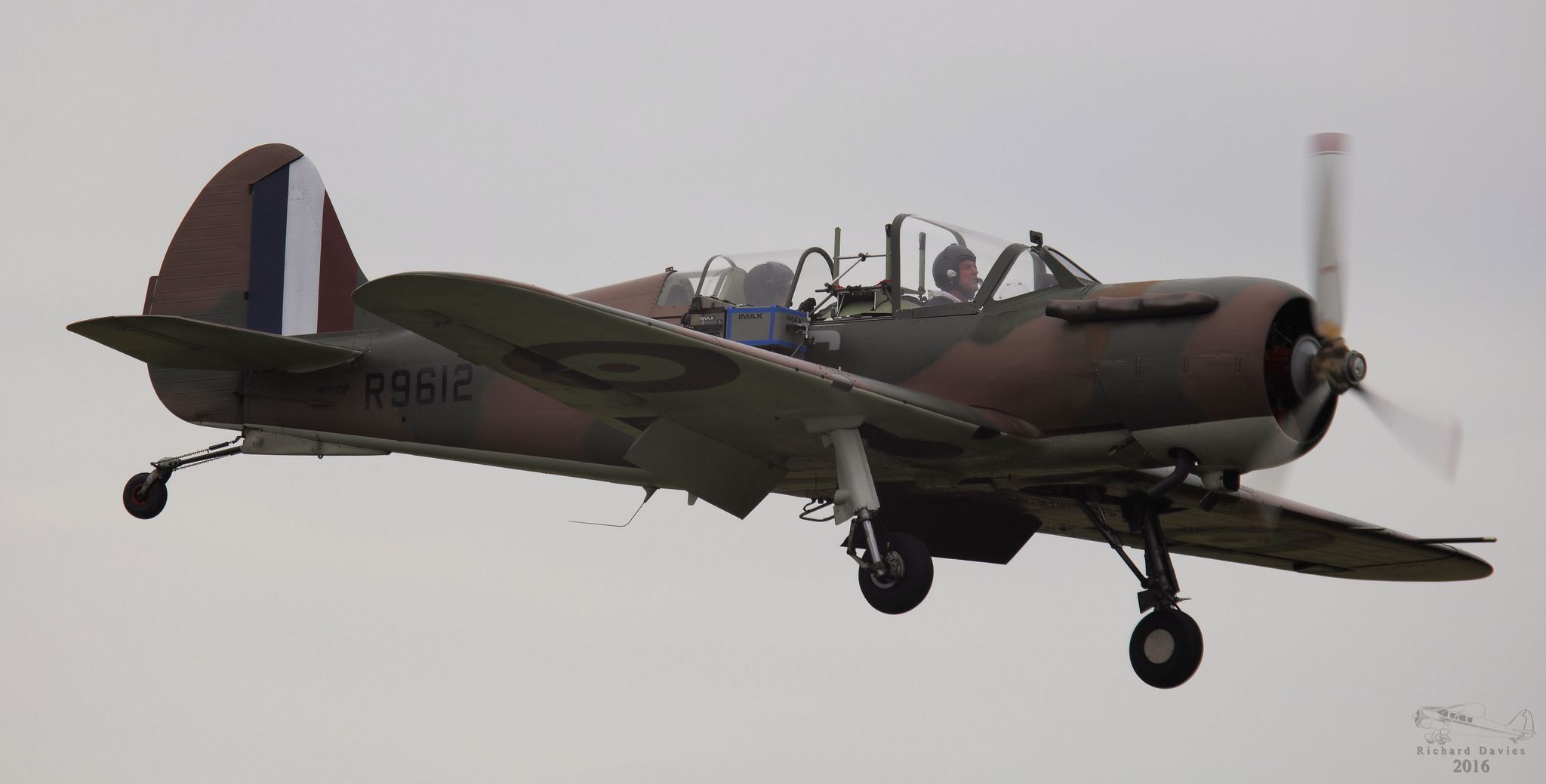

Самолёт Як-52 в роли Spitfire
https://aviator-bob.livejournal.com/287824.html
    93,2 КБ · Просмотры: 305
    95,5 КБ · Просмотры: 240
Не знаю на кого он больше похож, но не хило!
