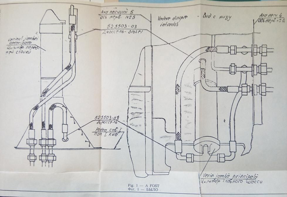

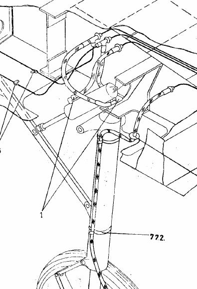

Точно должны быть,снимал цилиндр выпуска основной стойки,он выскочил ,откуда не заметил.На цилиндре выпуска щитков тоже видимо стоял,цилиндр кто-то давно снял,этот жиклерчик в фюзеляже валялся.
Матвей, дроссельные шайбы (прокладки с калиброванным отверстием по центру) ставятся в магистрали основной системы на всех цилиндрах - для смягчения ударных нагрузок при срабатывании цилиндров. По большому счёту не важно с какой стороны (выпуска или уборки), т.к. даже стравливание воздуха с нерабочей части цилиндра тоже влияет на скорость перемещения поршня при рабочем ходе. Точное место установки указано в каталоге деталей и сборочных единиц самолёта Як-52
Вот на основных - поз.1

Хм, в каталоге они не только на цилиндре передней стойки, а и также на цилиндре щитка. Причём везде 😱
    40,9 КБ · Просмотры: 290

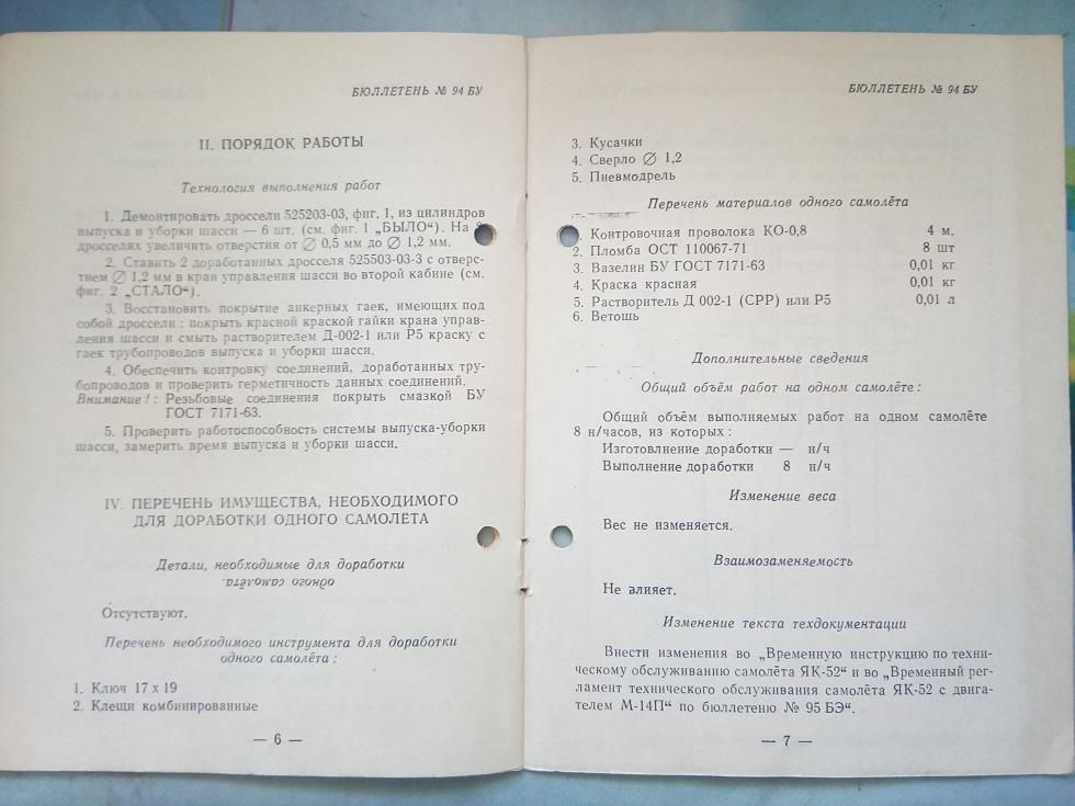

Возможно, были какие-то бюллетени по изъятию части дроссельных шайб из системы... Но в каталоге так
Вот спасибо.Такой книги к сожалению нет .Дроссели думаю поставить на выпуск ,на основную систему.Когда разбирал,они точно по одной штуке стояли

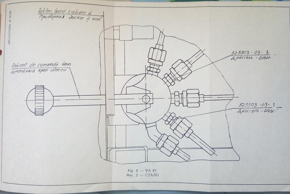

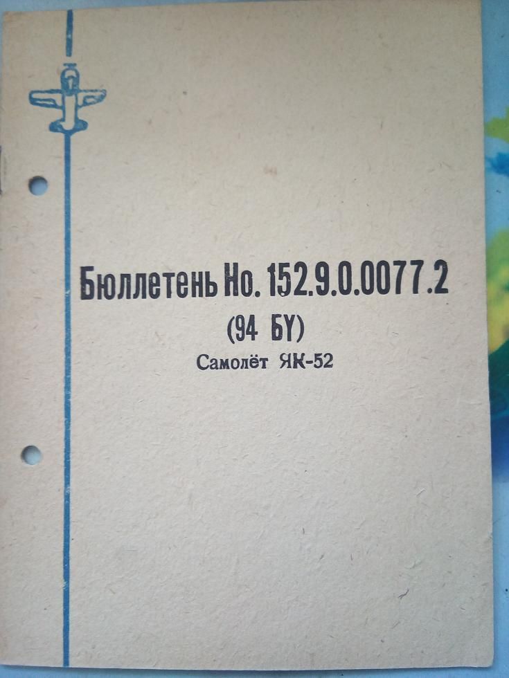

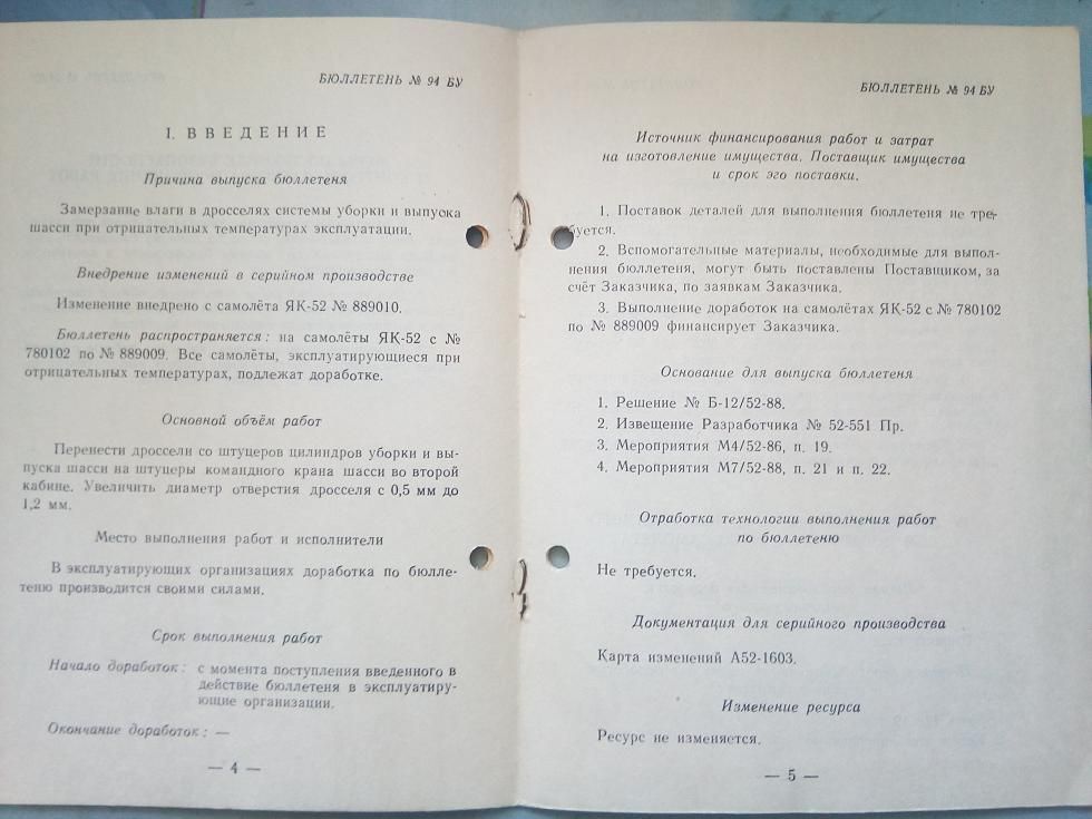

Матвей, действительно выпускался бюллетень! Называется 94БУ от 9.06.1989. Сейчас его выложу. Именно в нём финальная схема установки дросселей
Спасибо.Ну да, дроссели с большим диаметром  в основной кран ставить более логично.У меня этой доработки не было,год 83.
Я же вам сразу сказал!

Так вы про один жиклерчик писали в командный кран без указания диаметра и места установки...
