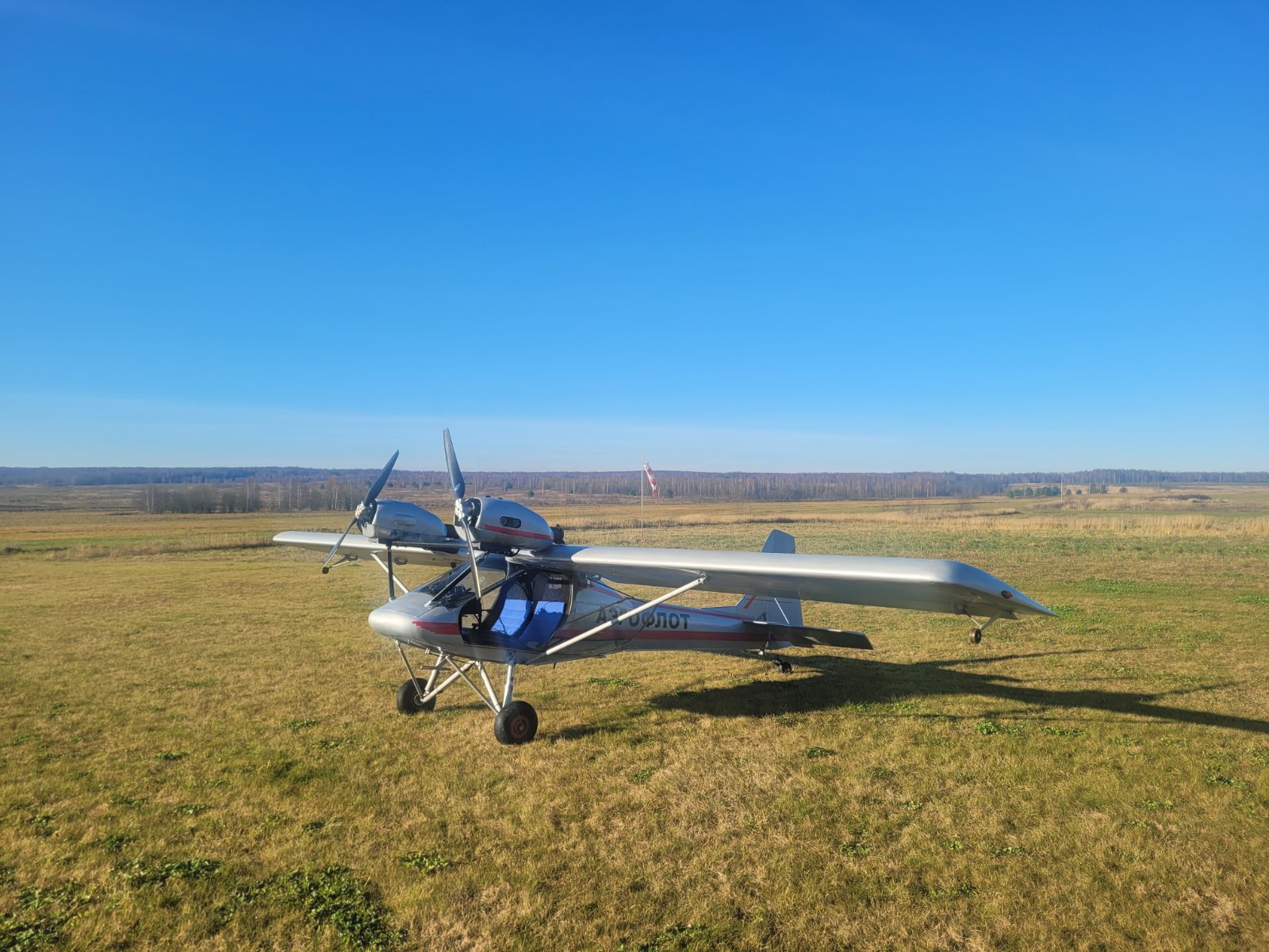

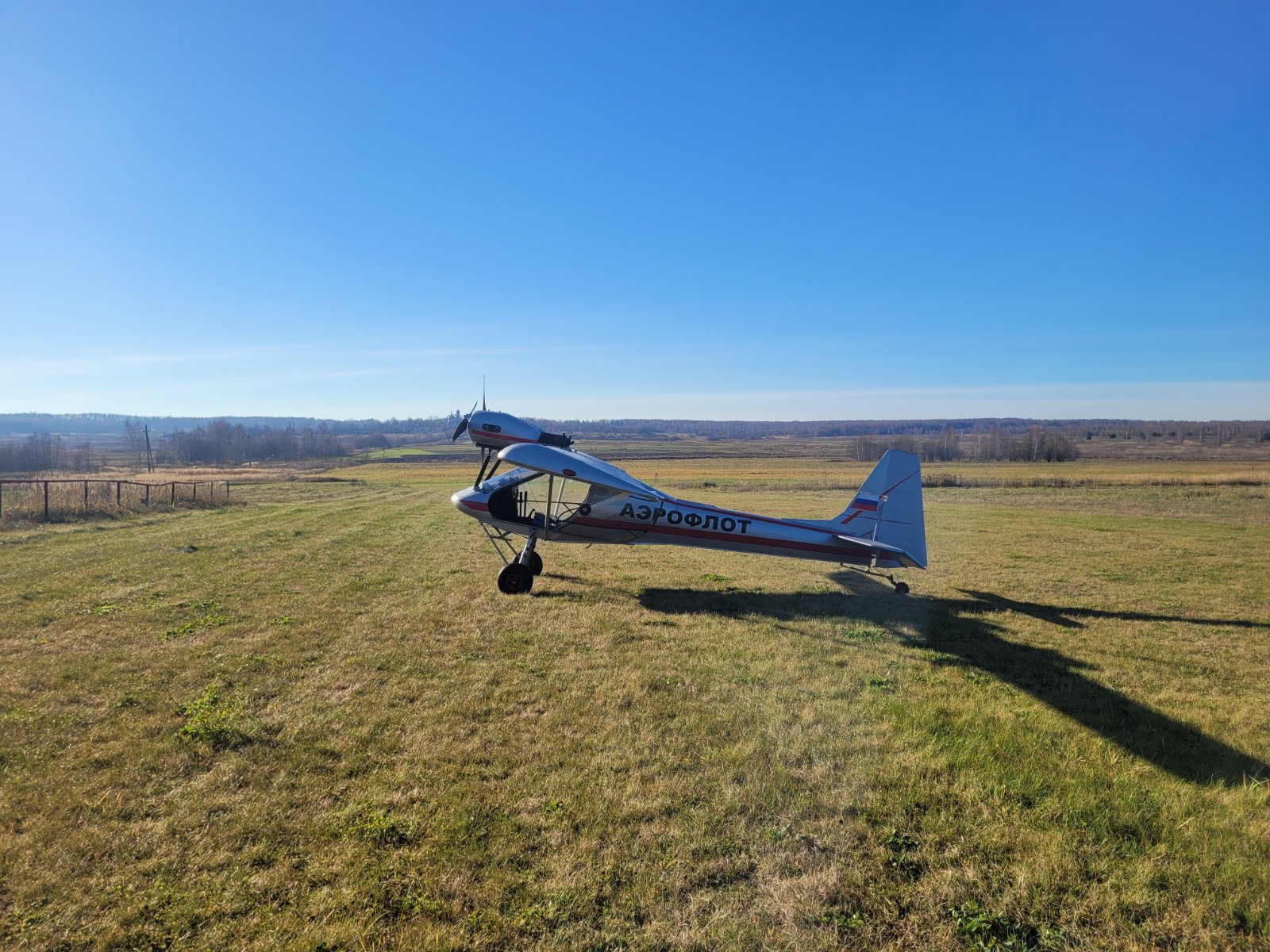

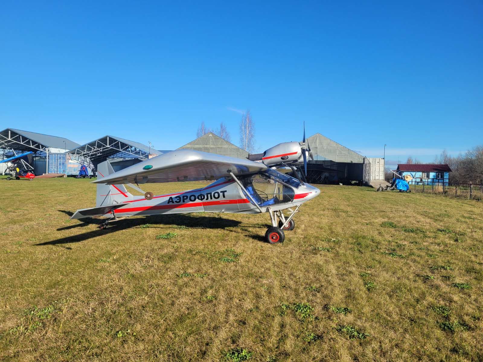

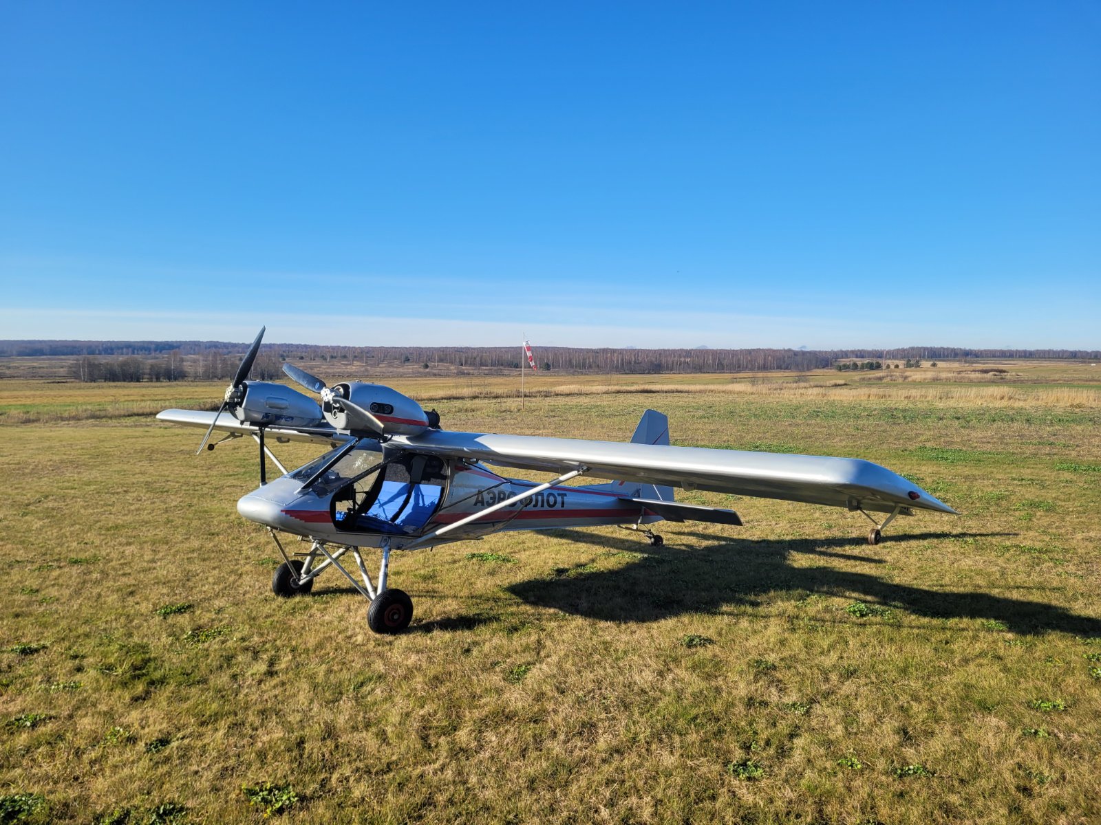

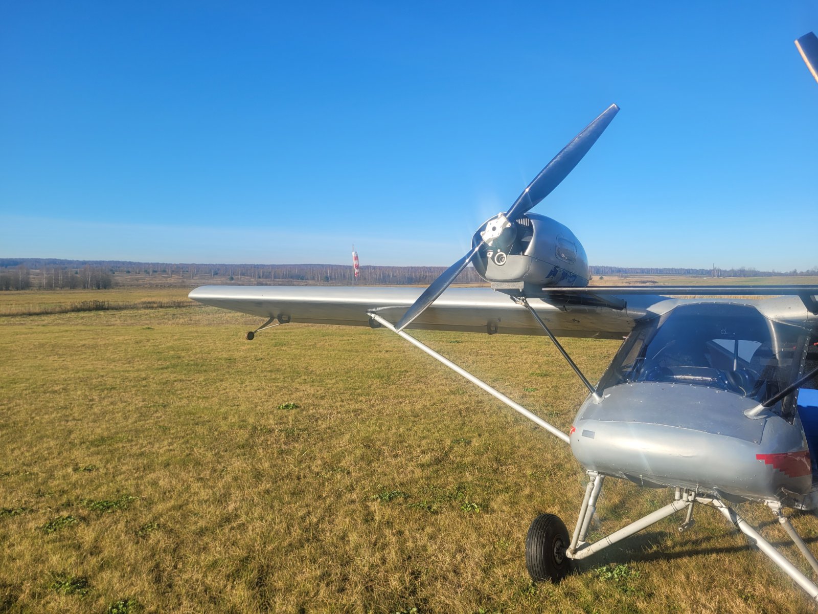

Самолёт "Егорыч".
А какие характеристики получились ?
Добрый день!)
Взлетная масса -600кг
Суммарная мощность - 110л.с.
Скорость отрыва - 65км/ч
Максимальная - 150км/ч
Скороподьемность - 3-4м/с
На одном моторе летит без потери высоты с полной загрузкой
Топливо - 70 л
Расход 25-30, еще считаем
у меня на ВЕТЕРКЕ с двумя Ротаксами 503 примерно такой же расход на крейсере.Но если захотеть можно и 40 сделать,все зависит от режимов.
Именно так. 503 и рмз-550 мало чем отличаются)

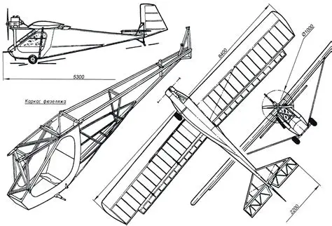

Прекрасный и очень красивый самолетик 👍 👍 👍 Его аэродинамическая схема лежит в основе "Горыныча" надеюсь потомок будет достойным продолжением рода 😉
Николай Прокопец до самолёта "Егорыч" был одним из авторов самолёта ПМК-3. ПМК-3 хорошо летал и демонстрировался на СЛА-85. Год постройки ПМК-3 по книге Кондратьева 1974. Шли от простого к сложному. Имели хороший опыт полётов и эксплуатации. Оба самолёта были построены и эксплуатировались долгие годы.
В 1987г. на слёте с самолётом "Егорыч" демонстрировался ещё самолёт "Гном" соавтором которого был Прокопец.
    25,9 КБ · Просмотры: 159
Добрый день!)
Топливо - 70 л
Отличный аппарат)!
Скажите его геометрические размеры. Он у вас потяжелел на 150кг, увеличивали размах, площадь крыла, площадь и плечё оперения.??
