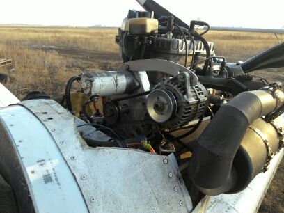

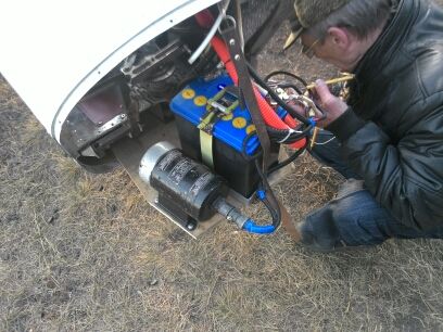

Установили генератор от а/м матиз, т.к. наш родной перемотанный генератор не справляется с той минимальной нагрузкой, что потребляют система зажигания, установленная в замен родной и потребители в виде видеокамеры и бано. Теперь в системе стабильно 14.4 вольт при включенных всех потребителях.

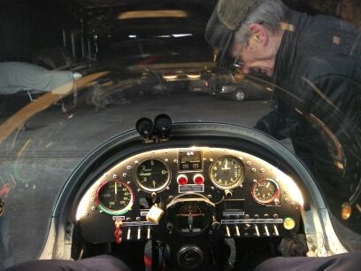

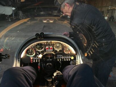

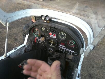

Имея достаточный запас энергии, после установки нового генератора, решили установить авиагоризонт, фару, продсветку приборов.

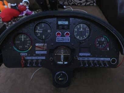

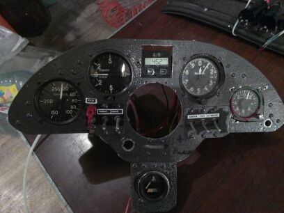

Панель приборов пришлось переделать заново...

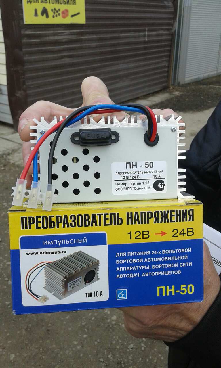

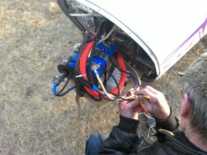

Для работы авиагоризонта приобрели преобразователь пн-50, для поднятия напряжения с 12 вольт до 28, паг 1ф, для питания авиагоризонта.

Но при облете, поимели непонятное явление, авиагоризонт, то и дело, живёт своей жизнью, то показывает то что происходит в реалии, то на какое то время слетает с катушек и заваливается.
Меняли и паг 1ф и авиагоризонт, но на земле, при включении авиагоризонта, имеем заваливание по левому крену, на месте, при смене, что паг, что агк.
У кого нибудь, может есть мысли, в чем дело, где копать?
