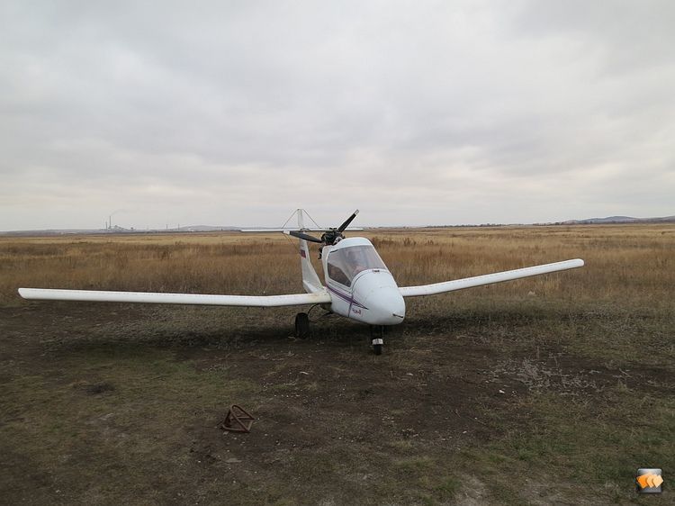

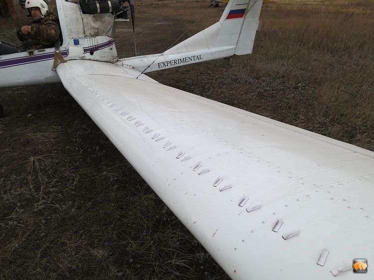

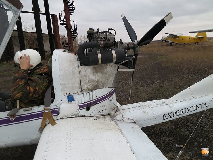

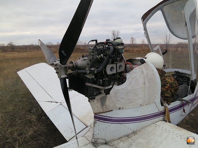

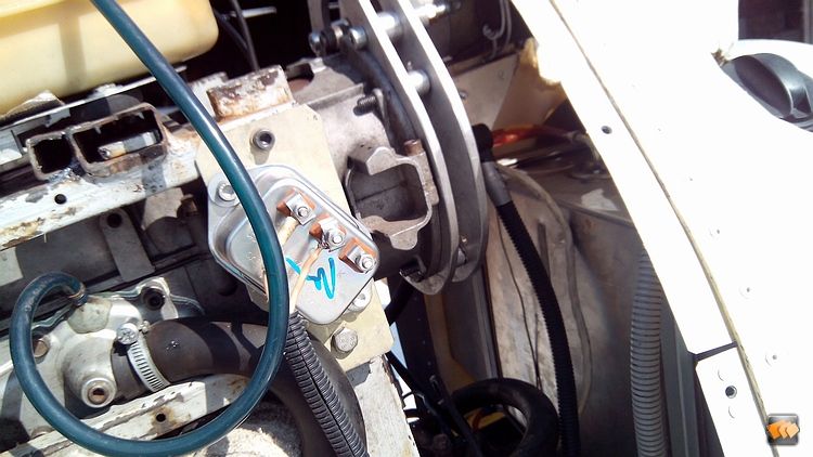

Да особо новостей то и нет, периодически летаем, в зависимости от погоды, да общей занятости. Самолёт постоянно модернизируем, так в этом году перевернули двигатель вверх цилиндрами, т.к. зимой стояла автоконверсия Ниссан ма-12, (не потянул), мотораму решили не переделывать и на неё водрузили ротакс, от капотов пока отказались, из прежнего сделали зализы. На крылья наклеили вортексы, уж больно вдохновило буржуйское видео про них. Поставили доп.электробензонасос. С гарнитурой поработал, теперь видео пишется со всеми переговорами, полноценно. Проиграли с установочным углом стабилизатора, добились в горизонте крейсера 125-130 км/ч на 5800-6000 при этом самолёт летит с брошенной ручкой, тангажировать можно РУДом, а разворачиваться педалями. С установлением около нулевой температуры, скороподъемность доходит до 4 м/с, замерял секундомером и высотомером. Максимальная скорость в горизонте 140 км/ч на 6500 об/мин. Прошлой осенью были проблемы с двигателем, пошёл тосол в привод золотника, съело бронзовую шестерню, двигатель встал, сели без происшествий, после чего взялись за Ниссан ма 12, но только потратили время. Фотки нынешнего состояния самолёта выложу чуть позже, как сделаю.
Алексей, а расскажи поподробнее про МА12. Почему отказались? Не потянул - это как? Полёты, подлёты с ним были? Просто думаю себе на Жужика маленькую автоконверсию за зиму поставить....  Какие проблемы вылезли?
А как вышли из положения с бронзовой шестеренкой привода золотника и водяной помпы ?  Ее вроде даже имея новую - поменять мудрено...
Про ма 12 скажу одно, он тяжелей ротакса, в сборе порядка 80 кг, с ним взлетный вес подошёл к 450 кг. Это много, а мощи максимум 60 кобыл, с трехлопастной саблей 1750 Лугапроп,  движок раскрутили до 4710 об/мин. сняв при этом 155кг тяги, но это при угле установки в 10 градусов, при уменьшении угла до 9 градусов, обороты возрасли до 4800 а тяга упала до 140, пошёл обратный процесс, а максимальные обороты мотора  что то около 5200. С киевпропом 1710 получили всего 140 кг на 5070. Самолёт отрывался и разгонялся максимум до 100 км/ч, как не экспериментировали с углом установки лопастей, поэтому было решено продать его на нескоростной л/а типа дельты, для неё он в самый раз.
По замене бронзовой шестерни, так там ни чего сложного не оказалось, в деталях не помню, но разобрали без проблем, вал в районе сальника помпы проточили на меньший диаметр и заменили сальник на подходящий по размеру.

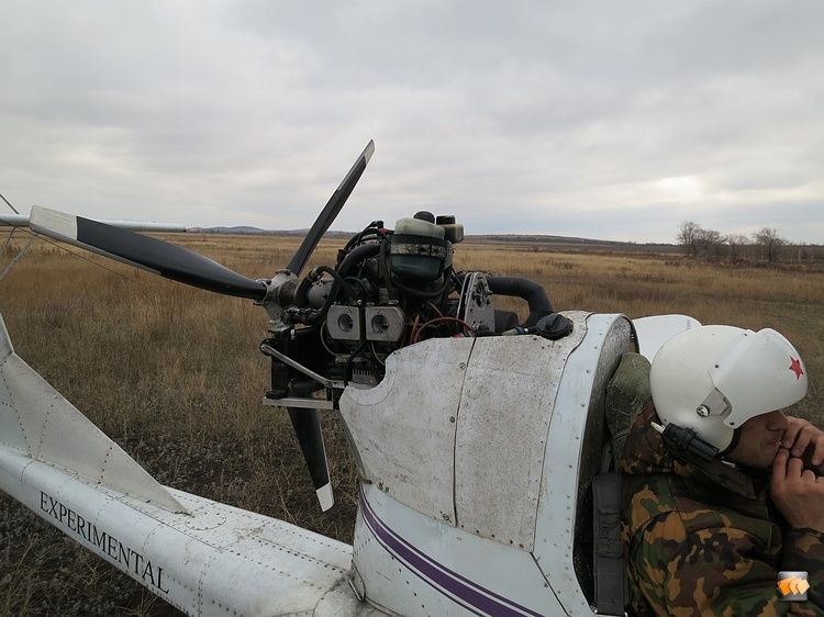

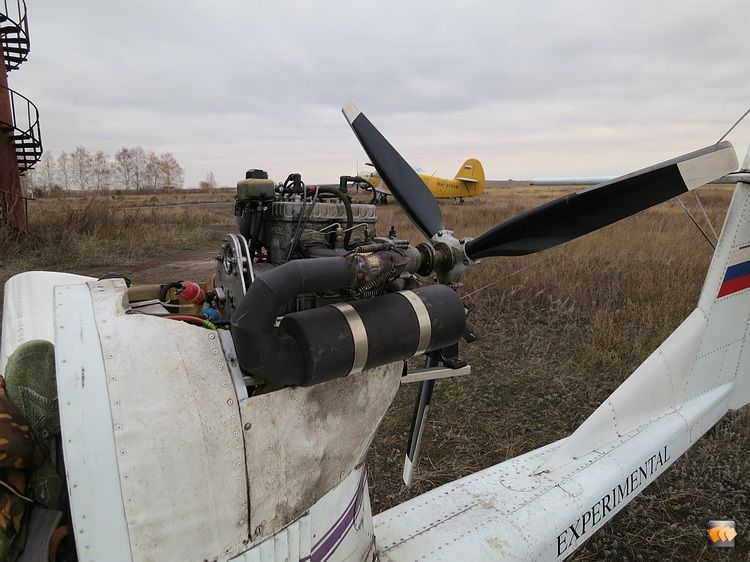

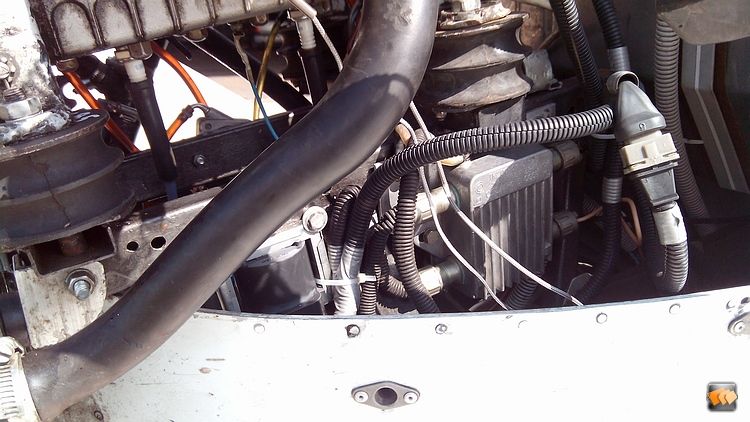

Да, забыл сказать, что заменили прямой глушитель на боковой.

Радиатор от Оки заменили на тот, что был в комплекте с двигателем, когда покупали. Летом с ним двигатель грелся, поэтому перешли на оковский, на зиму решили поставить этот, максимально подняв его к оси винта, что бы не затенял. На карбюраторах самодельный подогрев, по образу того, что продают за 12 тыщь :STUPID

Ну  и  как  вортексы  помогают?  Как  сократилась  дистанция  взлета    и  т.д?    Чувствуется  ,  что  поработали  Вы  с  машиной  прилично  и  кажется  продолжаете.  По  радиатору  где -то  я  видел , что  в  такой  комплектации  ставили электро вентилятор  на  подобный  радиатор  и  летом  пропали  все  проблемы.  По  обогреваемым  входам  у  карбов  это  хорошо, поддерживаю.  Молодцы, счастливых  полетов.
Спасибо Виктор, про вортексы конкретно ни чего сказать не могу, особо не сравнивали. На электро вентилятор у нас мощи генератора не хватит, и так сейчас ведём разбор с недозарядом аккумулятора.
