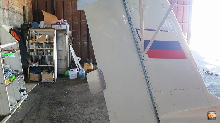

Нивелировку производили с помощью веревки натянутой над самолётом и свисающих с неё верёвочек отвесов, по контрольным точкам. Про подлёты понятно, с них всегда начинаем, после длительных перерывов. Отклонить руль направления мы думали, но решили, что это даст только педали в нейтрали, а стоит их отпустить и РН встанет по потоку, самолёт опять начнёт сносить, будем крутить двигатель, если не поможет, возьмемся за киль, все таки маловат он у нас 🙁  но за подсказки спасибо!

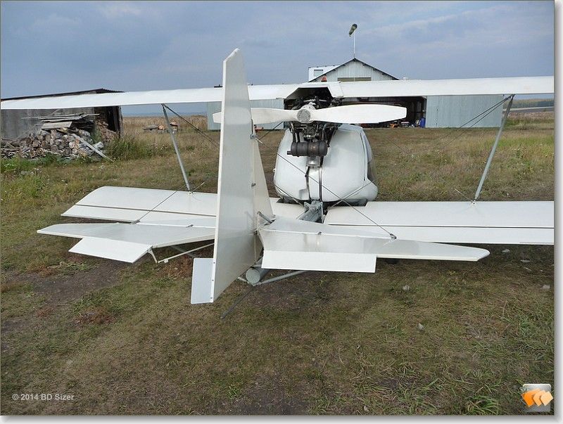

Так сперва нужно тример(нож) установить на руль,может и сам руль отклонять не придется. А триммер можно даже пробно закрепить на зажимах. Щас попробую фотку найти,как у меня сделано.
Обыкновенная пластина из дюраля и самолет летит ровно. 😉

Думаю киль у вас нормальный, установите нож на РП из мягкого сплава, нарастить всегда успеете.
Soldier, спасибо за фотку, здоровый такой триммер получился, но главное что работает  :~)надо попробовать! Да Виктор, лазерного дальномера взять не где, будем по старинке мудрить.

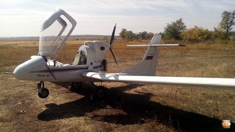

Две недели пролетели как обычно незаметно. За это время, пока была не лётная погода, сделали следующее:
- слегка повернули двигатель против часовой стрелки, если смотреть на самолёт с верху;

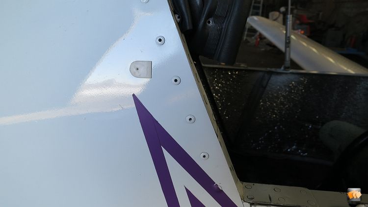

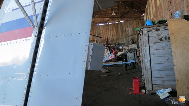

- приклепали пластину триммер к РН;
- заменили всю проводку двигателя, от магнето до катушек, т.к. появились перебои с искрой на одном контуре зажигания, а танцы с бубном вокруг катушек, свечек, контактной группы магнето, конденсаторами и.т.д. результатов не дали. Решили не без помощи Дмитрия "Kvadratov", что похоже дефект закрался где то в проводке, похоже прошивает на массу. Замена подтвердила диагноз.
Вчера под вечер плюнул на учёбу, на которую меня отправило предприятие и рванул на аэродром, Пашка уже там подготавливал самолёт. У нас очень интенсивно тает снег и такими темпами, через 2-3 дня, поле останется без снега и придётся ждать когда оно просохнет. Выполнили по паре подлётов, с корректировкой триммера РН и по паре кружков, на большее время не хватило, солнце начало скрываться и повысилась влажность.
Отметили для себя, что самолёт при отрыве практически не уводит с направления, в горизонтальном полёте при отпущенных педалях летит без скольжения. Единственное что осталось сделать, так это отвернуть сам РН влево, что бы при этом педали были нейтрально, а то у нас довольно большой ход педалей и отклонение РН очень заметно на них.

Фото триммера, сделали тоже как на Авиатике, не маленьким, 160х100.

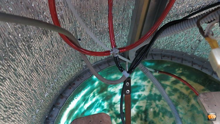

Да, забыл написать, переделали статику, по принципу как на Дон Кихоте (подсмотрено у Виктора fan444) тем самым избавились от движений стрелок вариометра и указателя скорости при газовках на месте, т.к. статика у нас была отсоединена от пвд и болталась в кабине, а отсоединили ещё в 2012 году, по совету знакомого авиатора, потому что УС безбожно занижал показания, при скорости по GPS 60 км/ч он показывал 40 итд, после отсоединения от трубки, показания сравнялись, правда при разгоне УС ну очень быстро двигал стрелкой, от 80 км/ч и дальше вполне корректно.

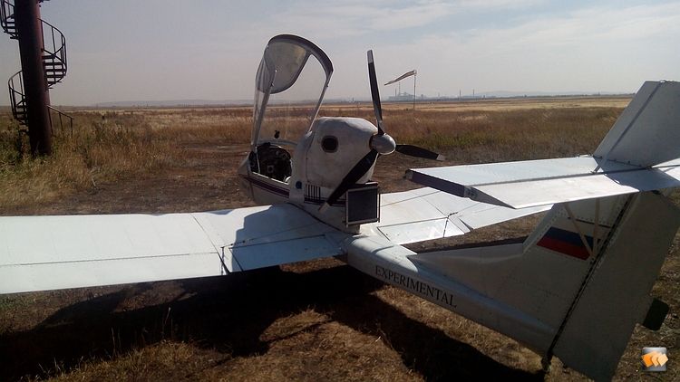

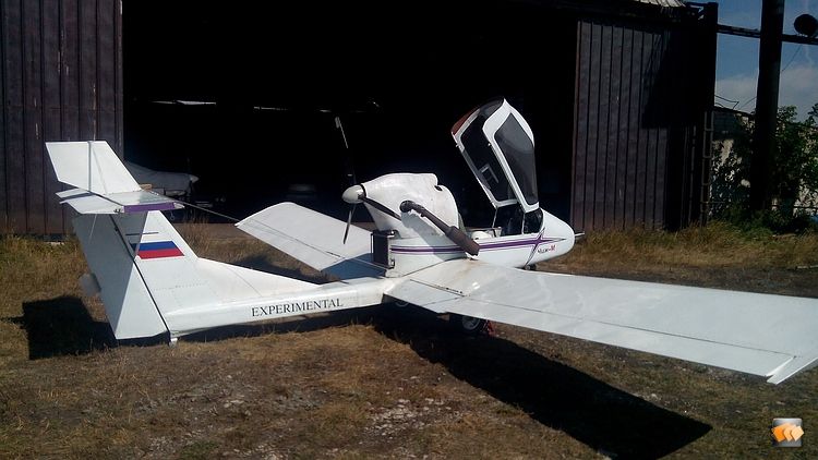

Время идёт, ни чего не стоит на месте, как и наш самолёт! Теперь он выглядит вот так:
