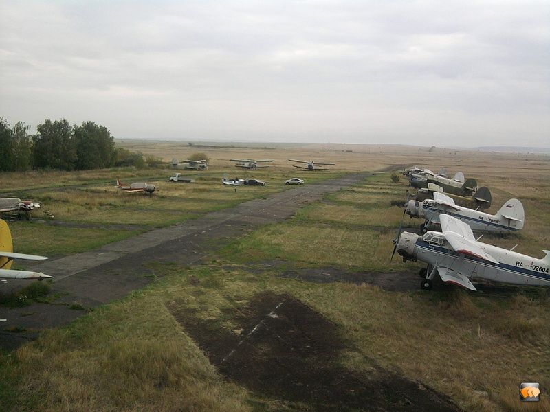

    69,3 КБ · Просмотры: 292

На Ржавку нас Лев приглашал, но мы в процессе подлётов и облёта, то и дело что то модернизировали и на аэродром приезжали в любое время дня, как только появлялась возможность, а на те аэродромы особо с доводками не наездишься, далековато, они уже для полётов самое то!
