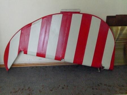

    187,3 КБ · Просмотры: 125

Сразу возражу Хенрику: "Каспер" - очень удачный вариант САМОЛЁТА(!) схемы - летающее крыло!
-что исключительно удачный\со СТАТИЧЕСКОЙ стабильностью\
это для меня нет сомнения,
+благодаря БАЛАНСИРНОМУ управлению по тангажу вмещается
в класс МДП !
\ БКБ и БЭКАС =планеры-безхвостки\...
