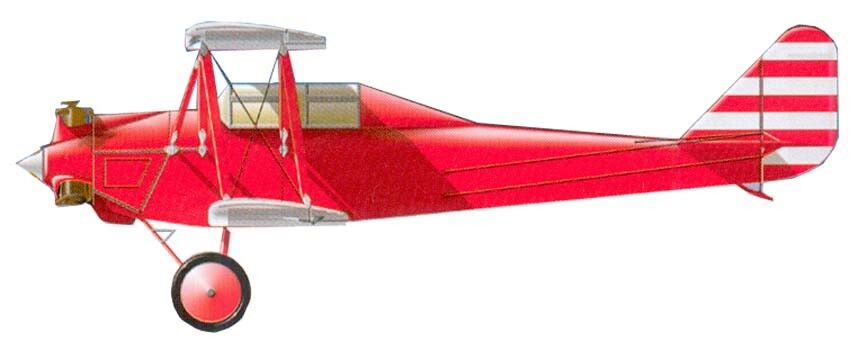

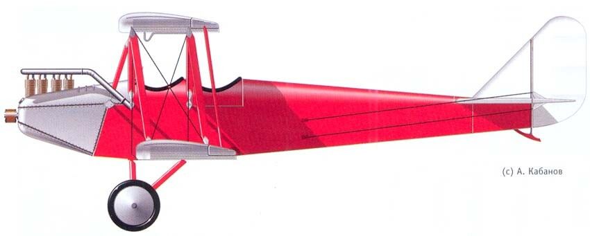

Самолеты А.С.Яковлева АИР-1, АИР-2.

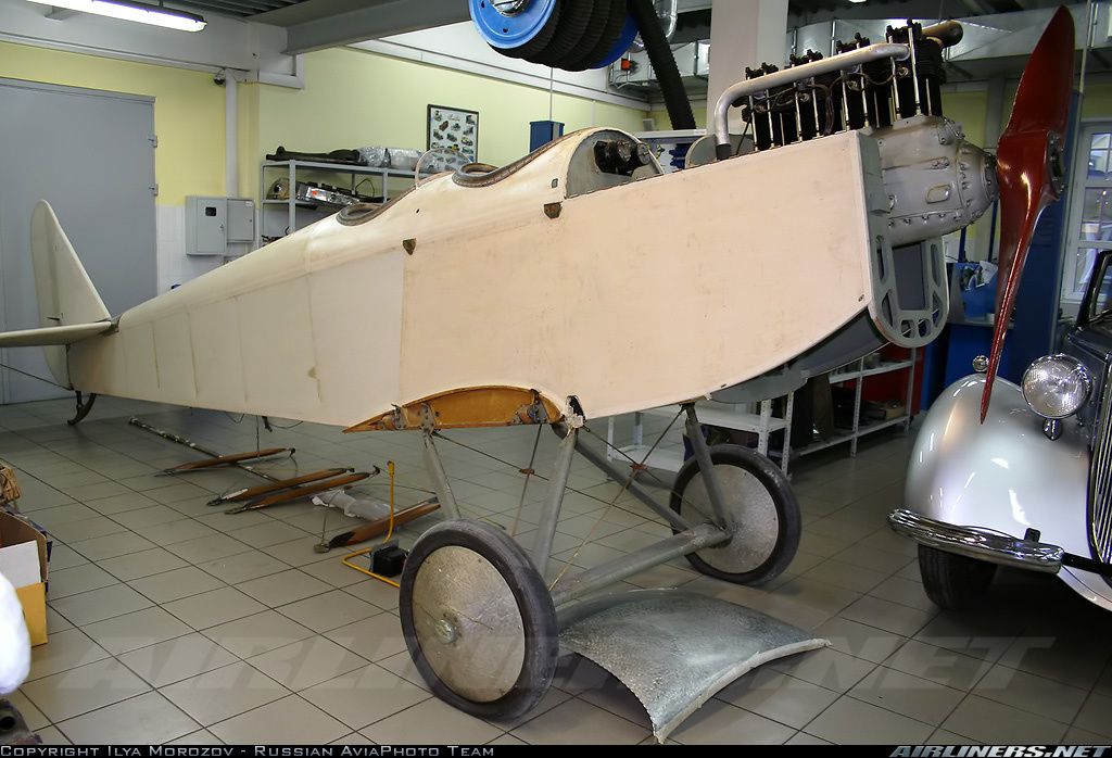

Сзади то нет расчалок, но есть ветровое стекло. Это надо было быть циркачем что бы туда залезать.
Поэтому, Яковлев и переделал крепление центроплана на следующей машине, избавившись от боковых расчалок, установив передние подкосы...

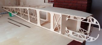

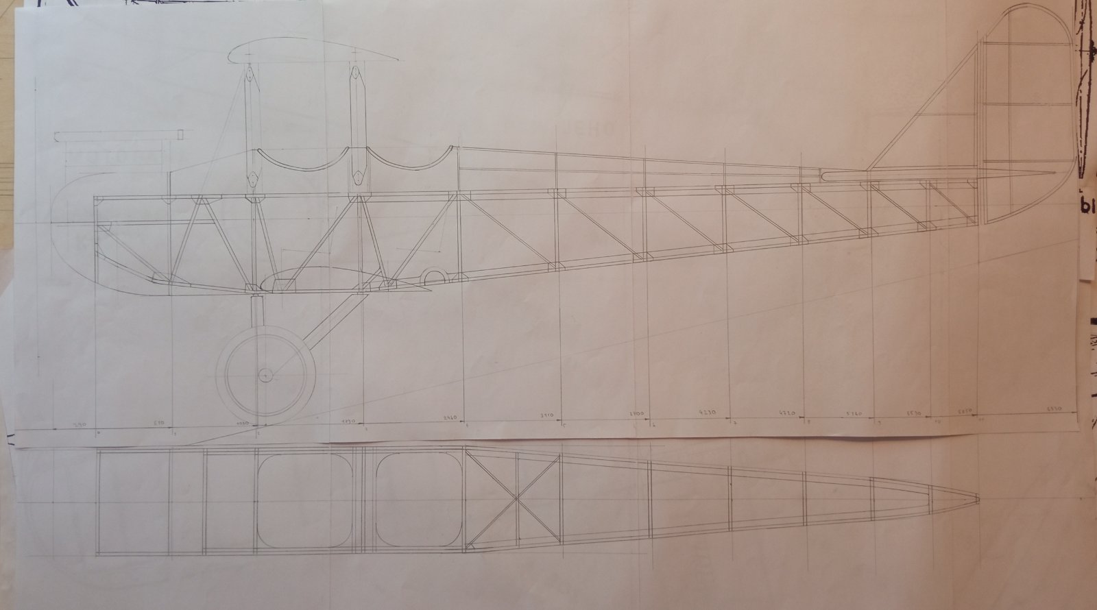

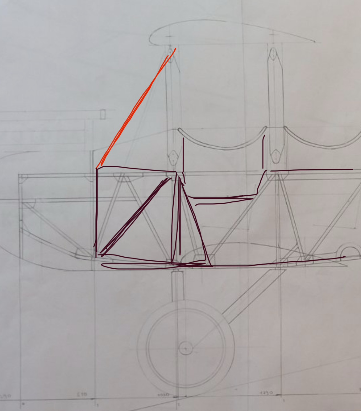

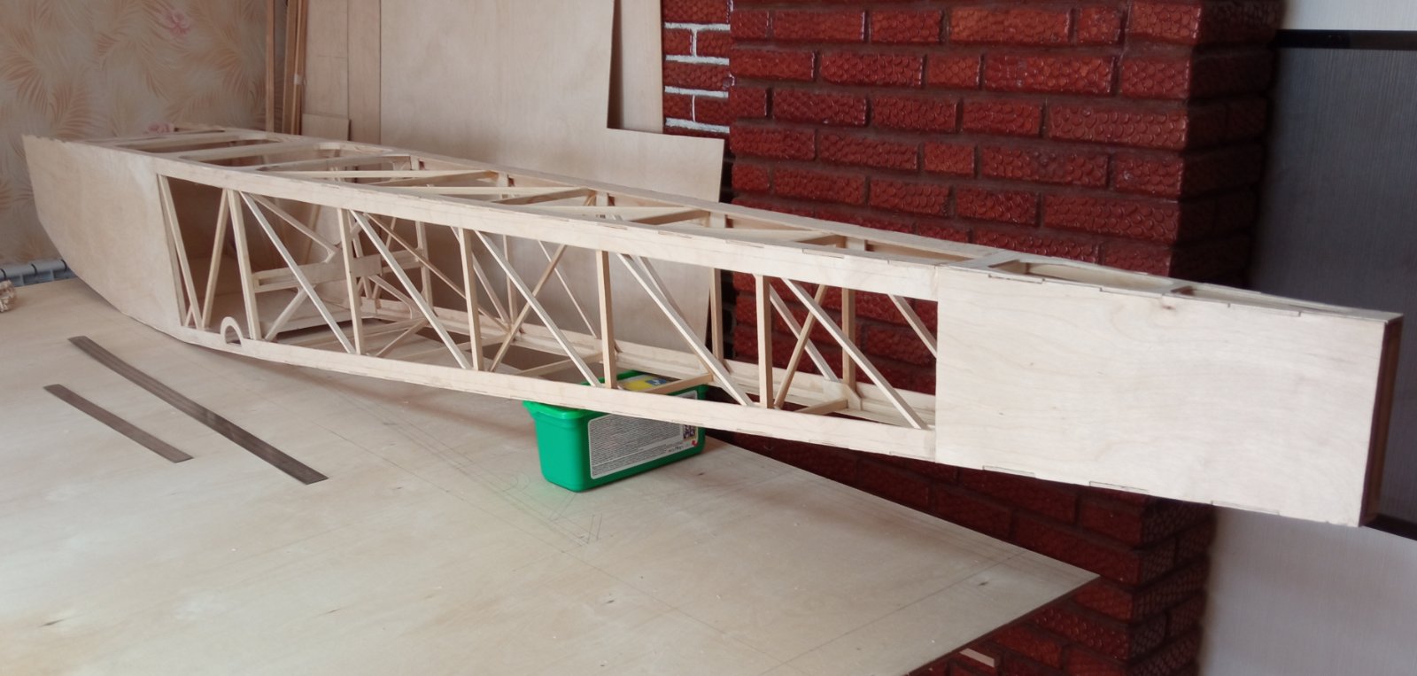

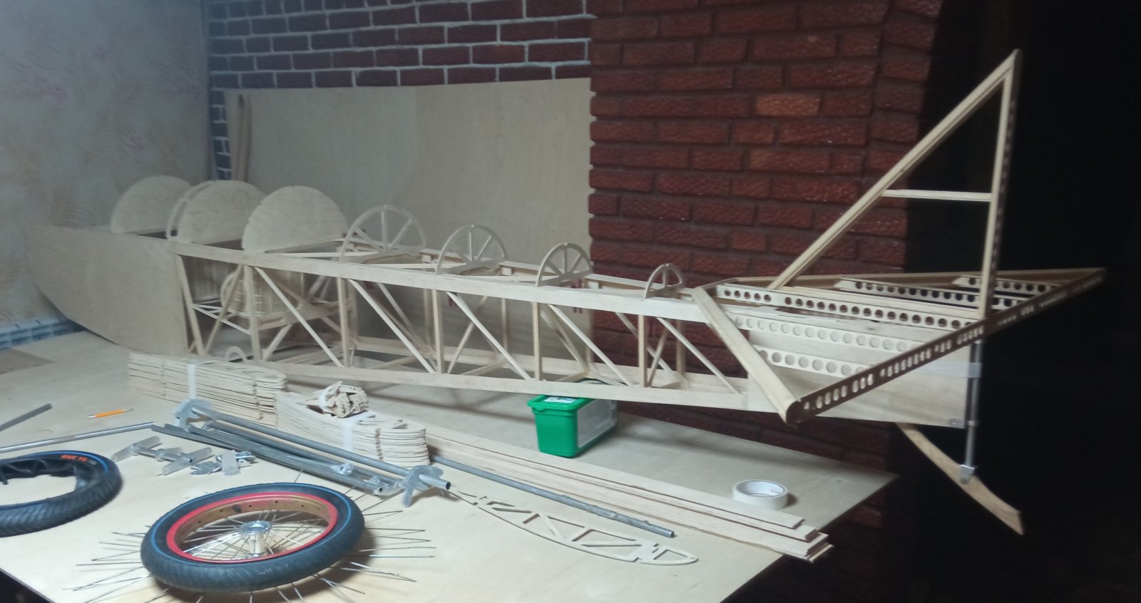

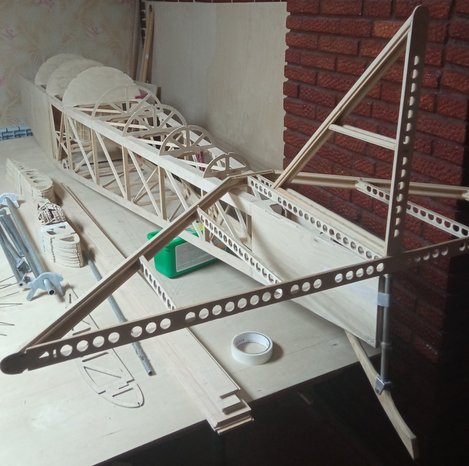

Наброски чертежей реплики АИР-1, фюзеляж по упрощенной технологии, без тросовых расчалок, сейчас пробую технологию на модели 1:2, отработаю на ней все мелочи...

Решил попробовать на модели 1:2, на большой денег не хватает, пока... Отработать чертежи, особенно фюзеляжа, под который можно подогнать четыре реплики АИРов...
Посмотреть вложение 600448Посмотреть вложение 600449
Какие сечения лонжеронов и раскосов в фюзе? Так же 1:2? На Аир 3...4 по памяти были 27×27..?
Сечение лонжеронов фюзеляжа 20+20мм. на реплике, на модели 10+10мм. Диагональные раскосы 10+20мм, на модели 5+10мм. За счет фанерных полос вдоль фюзеляжа, и пересчет по массе. Первые АИРы были немного перетяжелены, под условия тяжелой эксплуатации...

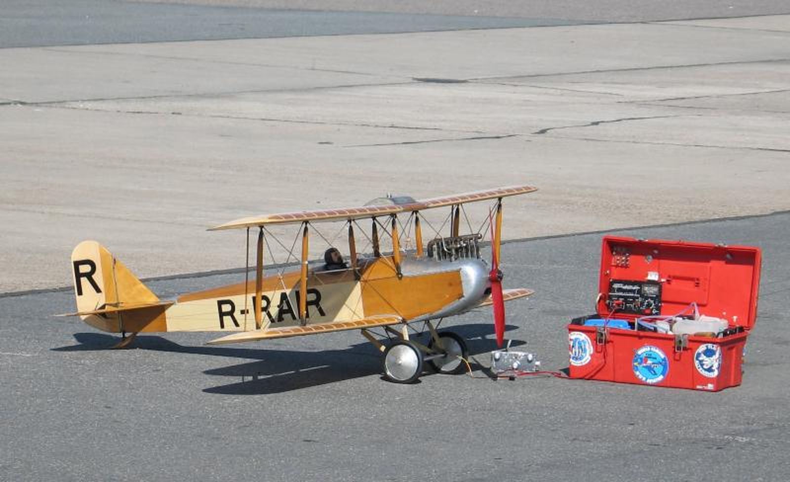

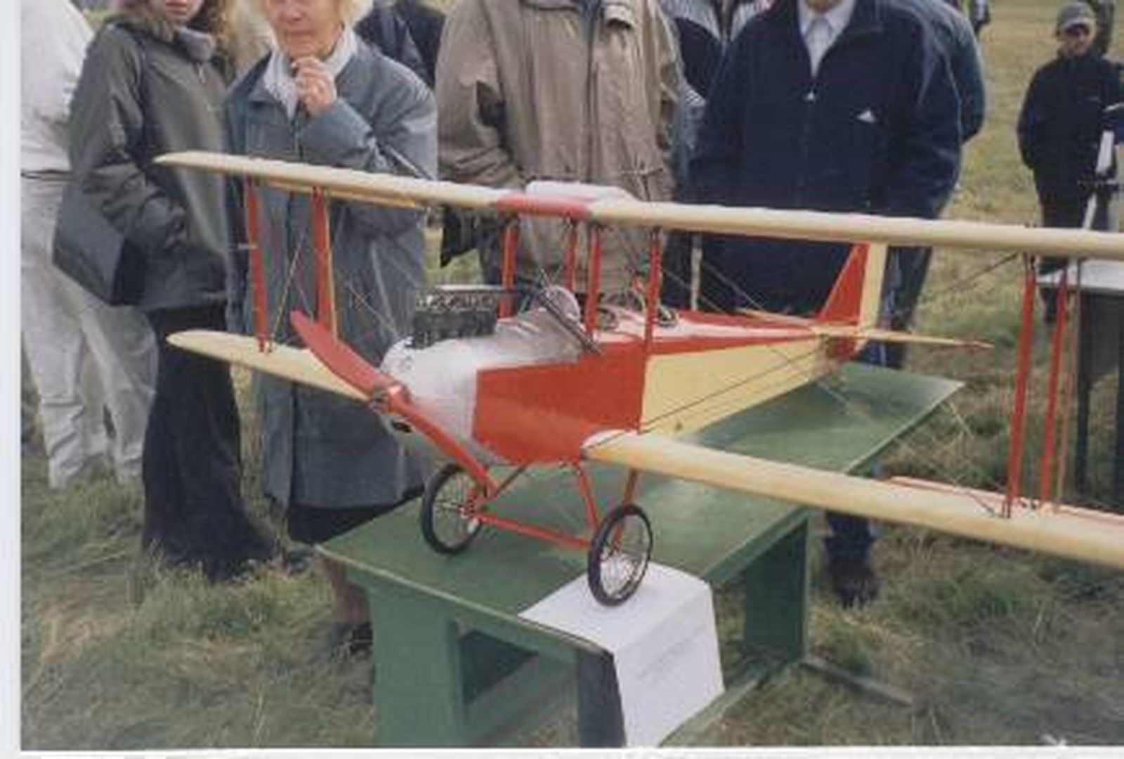

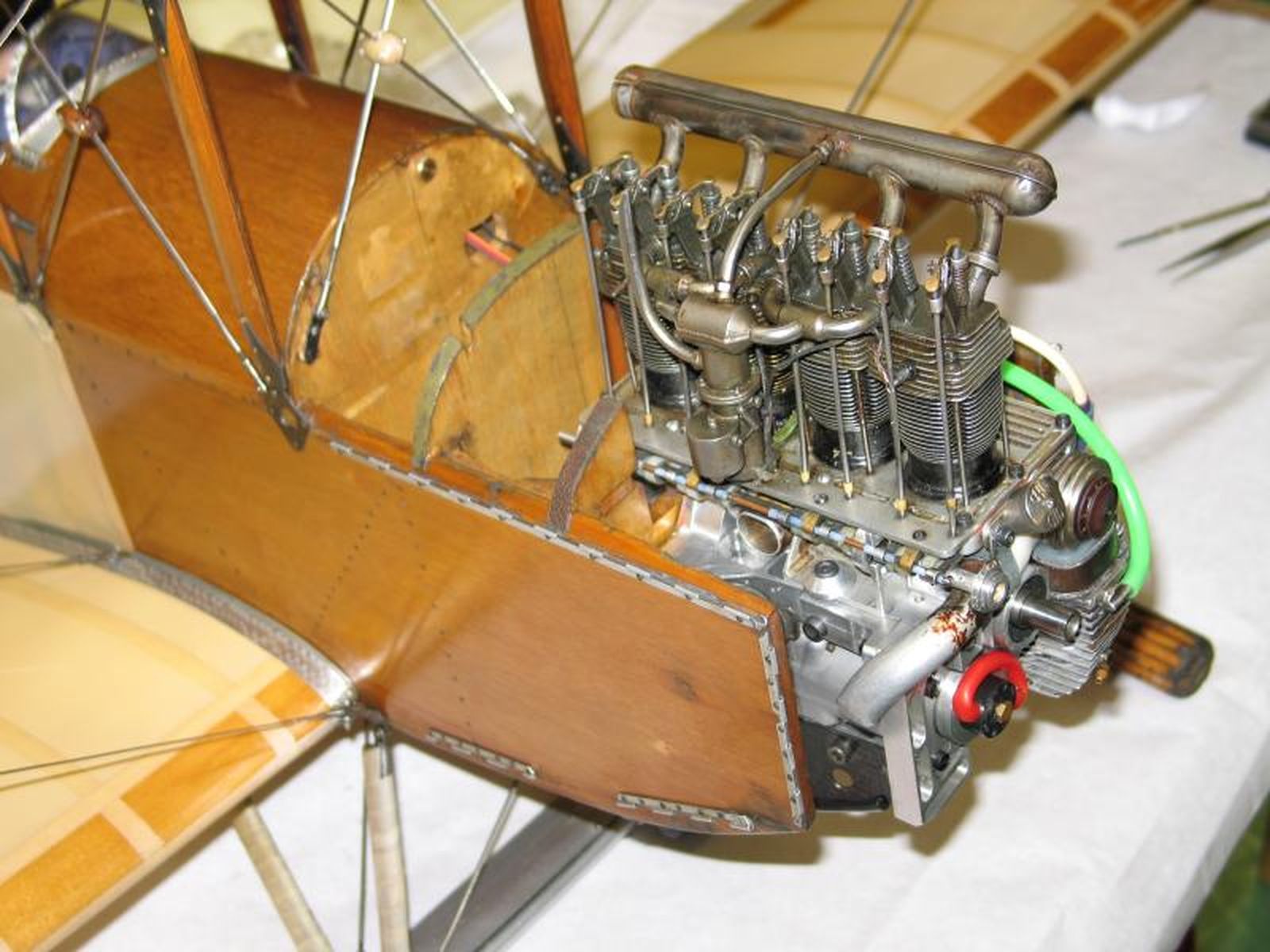

На четвертом фото образец народного движка🤔😊 только ресурс наверное не более 50-100часов, но и их ещё самодельщику нужно умудриться налетать
Николай, а нельзя ли чуть погрешив исторической достоверностью немного изменить переднюю часть ф-жа?
А вы присмотритесь, там есть эскиз подкоса, линия к противопожарной перегородке. Проще делать АИР-2 в нем уже все сделано отлично. Резать дверцу не стоит, у него и так верхний центроплан высоко расположен.

Можно не варить, а собирать как реплики ньюпров, из дюралевых труб с косынками из такого же материала, на заклепках... Вариантов море... Было бы желание...

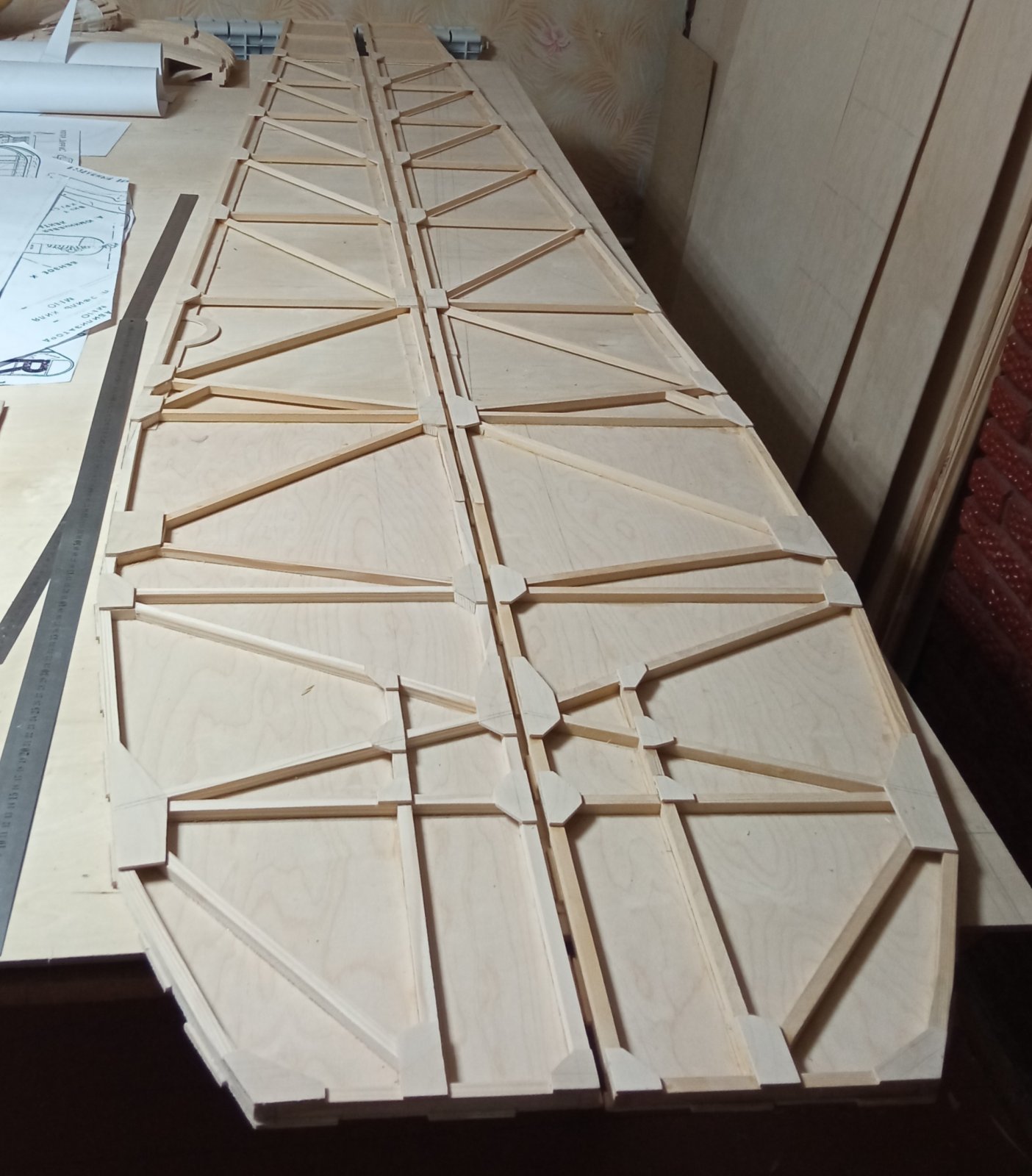

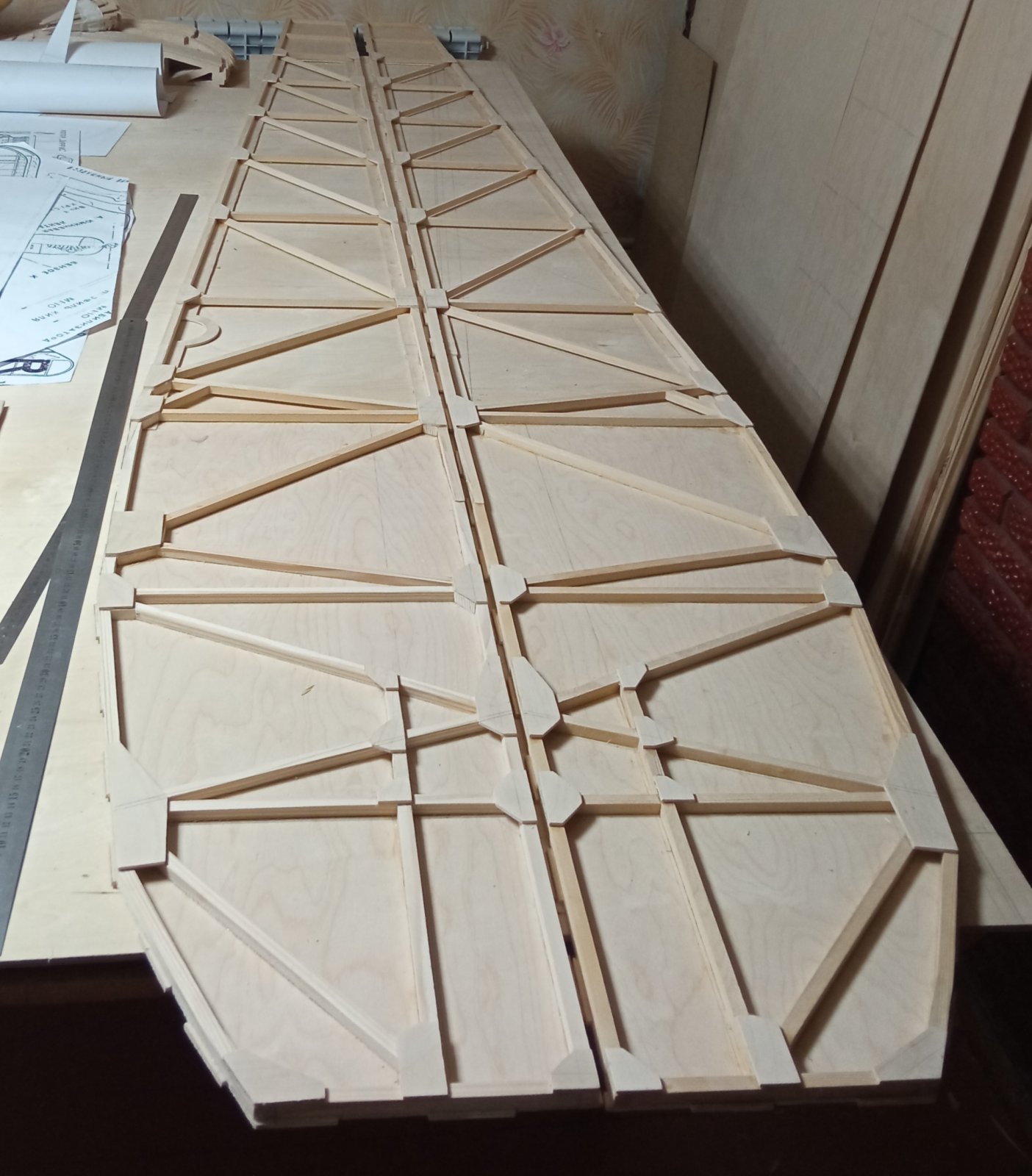

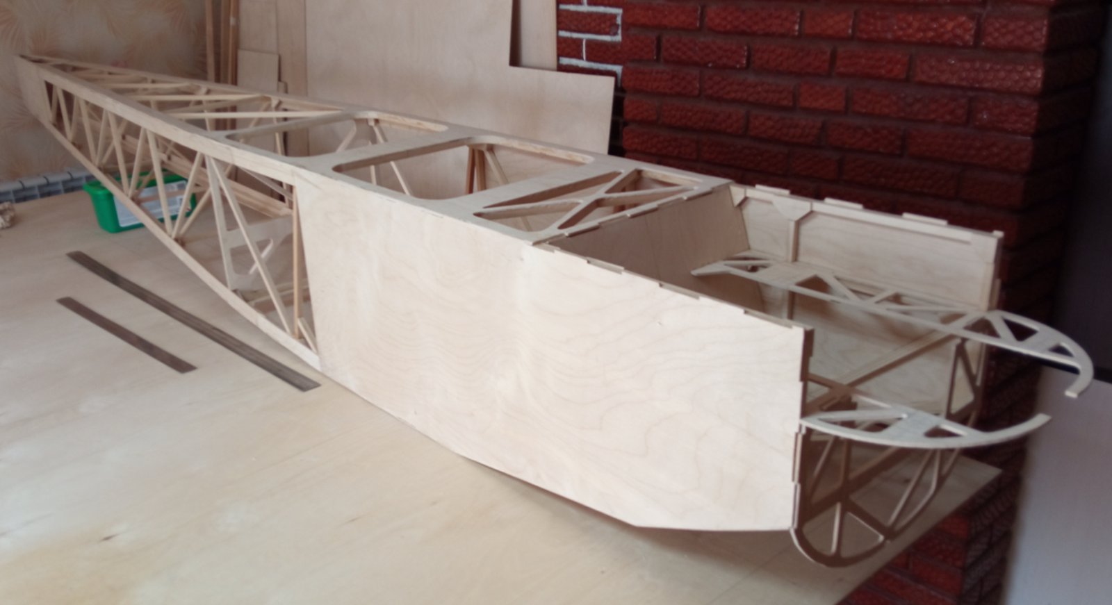

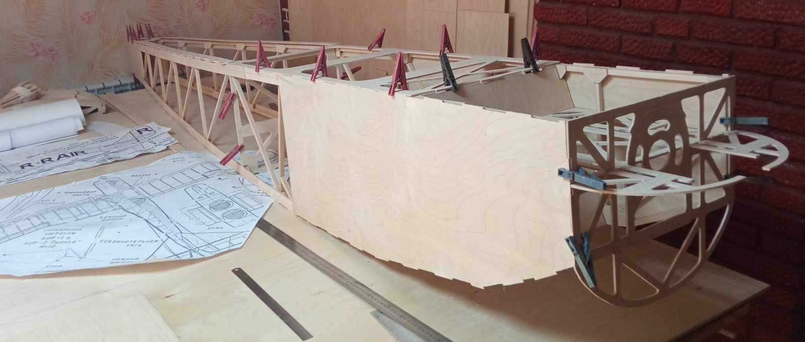

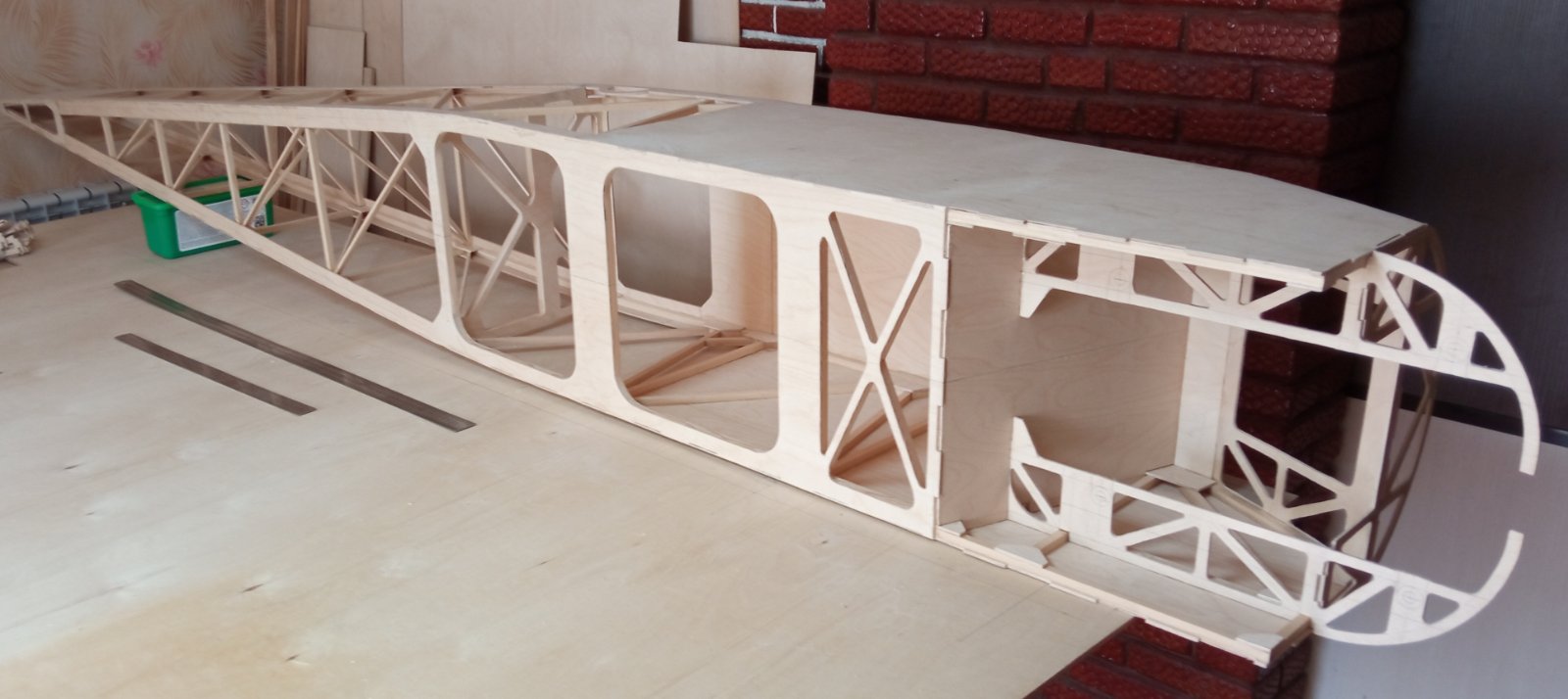

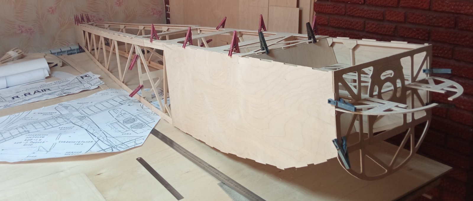

Продолжение, фюзеляж достаточно прост используя эту технологию, да и прототип очень технологичен, особенно АИР-2-4... Отработать на модели все косяки и будет достаточно неплохой прототип для реплик, как конструктор, на одном фюзеляже несколько вариантов иметь в ангаре...

Как будет обшит стаб и киль и фрагменты рулей?
Щикаррно Коля! Несмотря ни на что ,твёрдой рукой и творческим сознанием добьёшся своих целей.! 👍
Оперение, гаргрот, лобик крыла, элеронов проклею потолочкой и после, по ней, тонким шпоном или милиметровой бальзой, все поверхности под лак. Милиметровой фанеры нет, так бы ее использовал.
