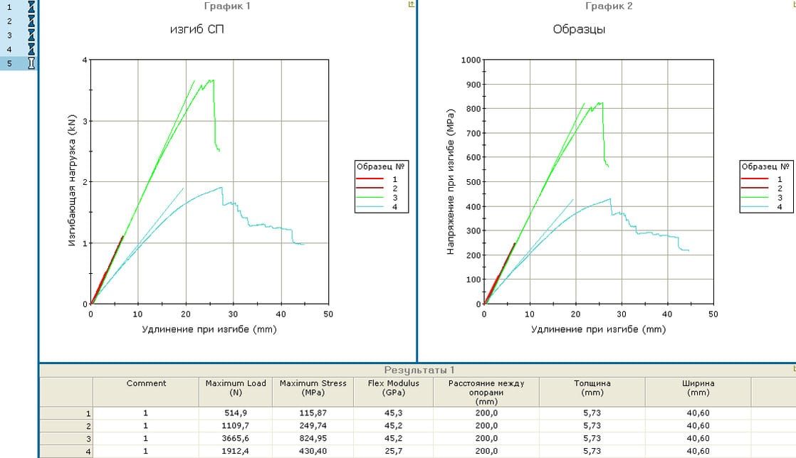

НИКОГДА стеклопластик сработанный вручную, без вакуума и автоклава, в домашних условиях, не получится равным по удельному весу и по прочности с дюралюминием!
НИКОГДА пластик сработанный вручную, без вакуума и автоклава, в домашних условиях, не получится равным по удельному весу и по прочности с дюралюминием!
Не пластик, а стеклопластик. Уголь то получается...
Но - есть и тот же уголь в виде готовый прутков - пултрузия. И сделать из них лонжерон дома можно на много лучший, чем из дюралюминия.
Иногда получается сделать стеклопластик не хуже дюралюминия без автоклава и вакуума. Вот пример, отдал образец на испытания IMG-20190329-WA0005.jpg
