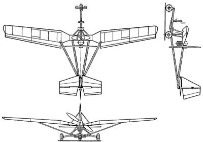

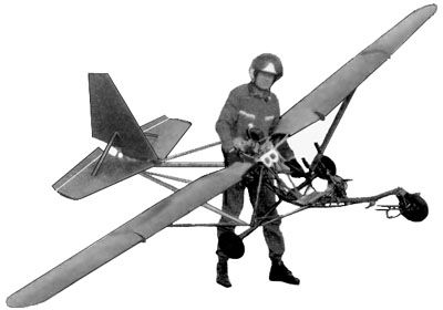

Полагаю, что Дмитриев хорошо понимал, что
крыло такого размера должно быть эффективным.
Поэтому и обеспечил его всевозможной механизацией.
Однако все его старания сошли на нет из-за отсуствия
фюзеляжа как такового. Он пошёл более упрощенным путём,
изготовив фюзеляж по типу Квиксильвера, открыв пилота
и установив силовую установку за спиной. Что по-моему
не совсем эффективно при таких размерностях машины.
Ферменная конструкция и открытый пилот создают большое
сопротивление которое сводит на нет все плюсы крыла.
Самолёт почти полностью висит на двигателе. И от его надёжной работы зависит вся безопасность полёта.
Это моё мнение и оно может быть ошибочным. Надо всё считать.
Но вцелом, я согласен что Дмитриев показал предел минимализма. И я снимаю перед ним шляпу. Жаль только
что он не пошёл дальше и не стал совершенствовать свой
самолёт...
С уважением.

Немного вмешаюсь. Всё в пределах науки не чего сверх естественного. Просто человек поставил цель и достиг.
Возьмите площадь и вычислите нагрузку на метр. Она как у всех.
Коснёмся механизации механизация даёт + при соответствующем двигателе. Механизация это не только Су но и Сх. Следовательно чтобы самолёт летел нужна тяга. К примеру на ту 134 при отказе двигателя закрылки выпускали только на 10 гр. Иначе смерть. На сколько я знаю на самолётах Дмитриева устанавливался двигатель ЧЗТ без редуктора. Сразу отмечу действительно машина не ординарная. Концепт. И сам Дмитриев человек не ординарный. Но удивить можно только людей слабо знающих принципы летания. Представьте при такой механизации отказ двигателя это камень он не летит он сыплется.  Снова коснусь аэродинамики При отказе двигателя на Ан2 рекомендуется планировать без закрылок а закрылками лишь корректировать и до выпуск при приземлении. Да поставленная задача выполнена самый маленький. Но нужен ли он..... вечный вопрос. Конечно же нет, это мой субъективный ответ. Самолёт это транспорт. И в первую очередь комфорт и безопасность. А тут не того и не другого. И всё же он молодец сколько умов взбудоражил и с подвинул к творчеству. 🙂
