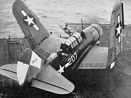

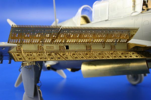

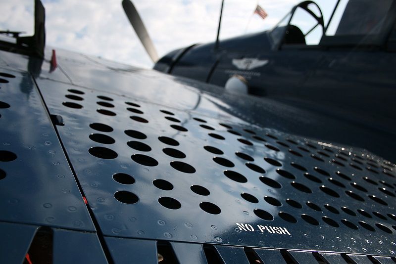

Кстати про закрылки, вот по телеку показывают хронику ВОВ , взлетают японские истребители с авианосца, закрылки у них перфорированы примерно на половину площади, кто нибудь скажет что это такое
Скорее всего. это были американские пикирующие бомбардировщики Duglas SDB, У которых такие щитки использовались и как тормозные при пикировании.
Так оно и есть. Это воздушные тормоза для ограничения максимальной скорости в пикировании.

О, и у "Хеллдайвера" тоже! Не замечал. Видимо этот американский опыт сподвиг ЦАГИ на эксперименты с перфорированными щитками!
Возможна и вторая роль это психическая. Эти отверстия могут вызывать вой, что наводит ужас на атакуемых.
Ну а в основном да на пикировании даже шасси выпускали.

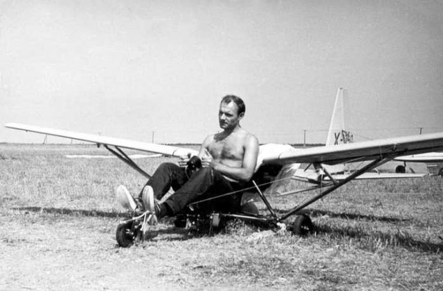

54 кг сухая масса, хотя бы 15 кг бензина на полет вокруг аэродрома + пилот… ну хотя бы 85 кг, итого взлетный вес 154 кг. Площадь крыла 1,76 кв.метра. Нагрузка на крыло 87.5 кг на кв.метр … Однако… (с)
Возьмём для сравнения отечественный ультралайт "Юниор". Он потяжелее и побольше, но за 115 кг сухой массы не выходит. Максимальная взлётная масса — 220 кг. Площадь крыла 8,1 кв.метр. Нагрузка на крыло 27 кг на кв. метр. Более чем в ТРИ РАЗА! А везёт такой же груз (одного пилота)!
Да, развитая механизация позволяет конструкциям Дмитриева летать, но вот ни о какой безопасности полетов при такой сверхнагрузке на крыло речи быть не может.

Компактность можно оставить, проблема не в ней, а в малой площади. Просто надо добавить второе крыло. Глядя на эту фотку, ну разве не хочется бипланной коробки?? Делать жужжалку с крейсерской скоростью <150 по монопланной схеме - ИМХО не перфекционизм, а методическая ошибка (от пижонства или инерции мышления). Бипланы в таком классе будут обладать лучшими характеристиками.

Несёт не только площадь, а в основном размах. Если размах будет метров 5, то прекрасно полетит и на малой площади, Кри-Кри тому пример, а у Дмитриева механизация более несущая чем у Колобмана. Но я согласен что бипланное крыло туда просится, только неразъёмное, свободнонесущее и с простейшей флаперонной механизацией. Но это другая концепция самолёта уже получится.
