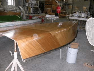

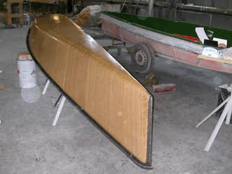

В судостроении:

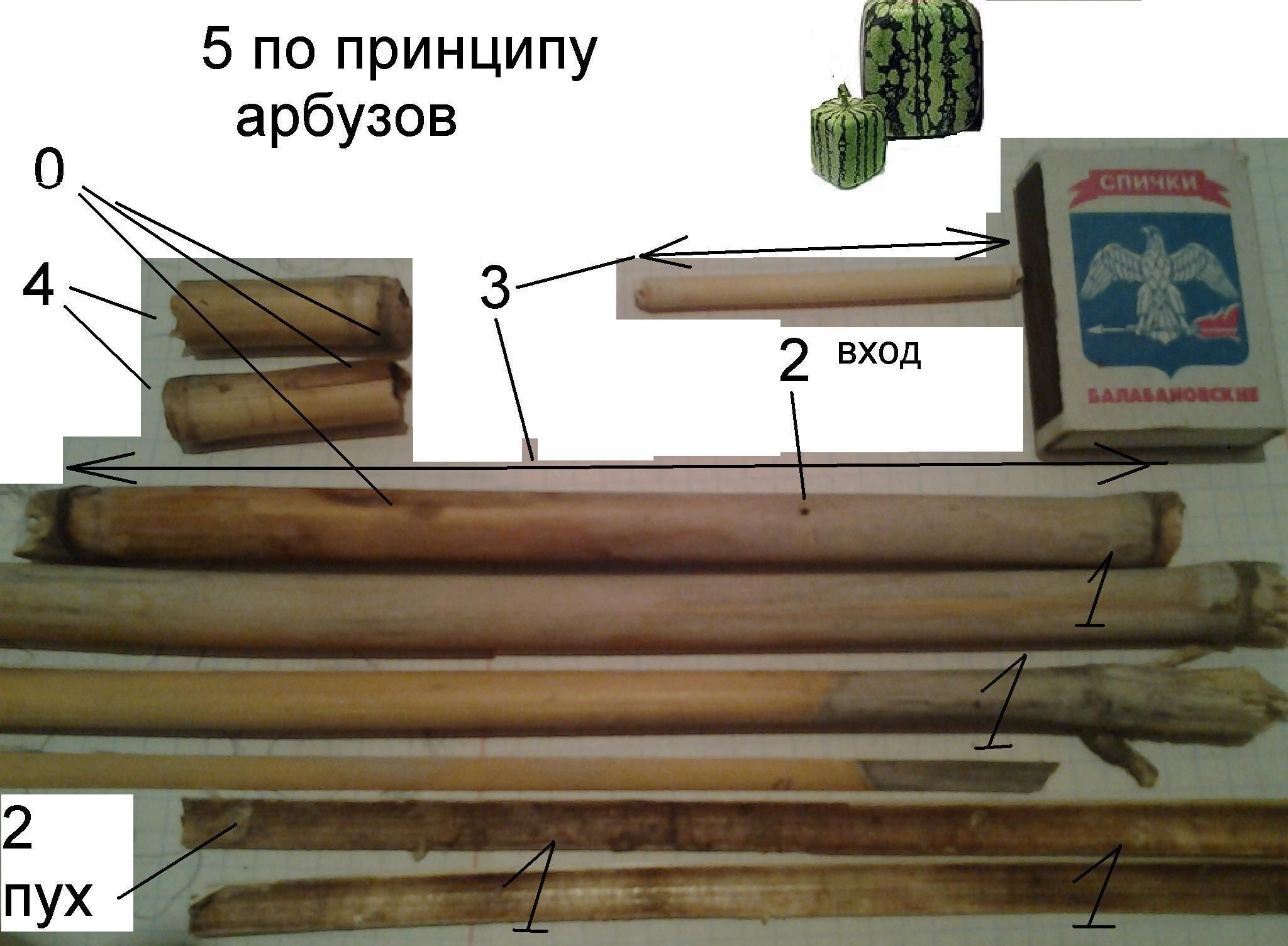

Теперь о моих скромных мыслях и наблюдениях, провел кустарное исследование кусков камыша плотностью 0.4(с мякотью), 0,5(без нее) и 1(недосохший). С пустотами плотность начинается от 0.15 Весы электронные двунаправленные на нажим и подвес на будущее бы сделать, с памятью максимума и крепежом для испытываемого образца. Торговые не подойдут. Гирьками играться долго. Пальцами рвать - совсем не то ;-).
см. фото
0 мокнет, через "кору" тоже
1 какая-то плесень хорошо сушит камыш, возможно "высасывает" с водой и соками что-то еще. Очень удобно, не надо ждать зимы для уборки. Свойства падают, наверное, насколько - не знаю, идеально найти б убирающий соки-воды и "мягкие ткани" "правильный" грибок.
2 какая-то гусеница выгрызает мякоть камыша, после нее легко чистить от ненужного. ( При замере плотности архимедитированием мякоть намокала мгновенно) Пену вовнутрь потребуется когда-нибудь подобрать, стержни после сушки не устойчивые на изгиб, трескаются вдоль.
3 какая-та зараза заставляет меньше расти звено (кусок от междоузлия до следующего). Можно получать нужный размер, для клееных нервюр, например.
4 кроме хорошей работы на разрыв, короткие "пеньки" неплохо работают на сжатие. На двух стоял всем весом, на одном стоял - сломал края у среза, не факт, что чисто, скорее сам дрогнул, перекосил. Между фанерой из твердых сортов можно зажимать - "обальзевший"  🙂 камыш или тростник выйдет, в смысле или балки обальзевшие или несущая обшивка, как у Москито. (резать и клеить муторно, станки мастырить придется).
5 попробовать еще можно при росте камыша, тростника, бамбука узлы одевать в квадратные и прямоугольные съемные корсеты, могут получаться прочные и ровные удобные для клейки участки.
ЗЫ За рисунок сильно не ругайте, уменьшил размер фото в пайнте белыми квадратами. Выделил область и стёр, ... , .... С цифрами-надписями не старался

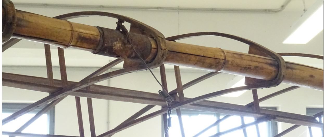

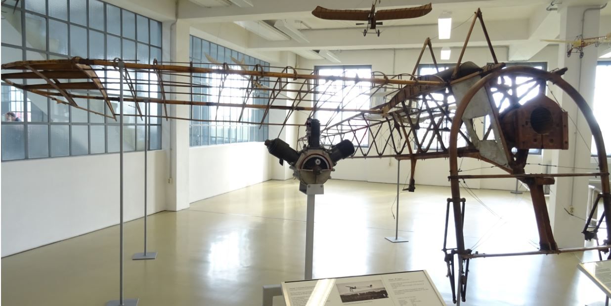

В музее Deutsches Museum M[ch252]nchen
    101,8 КБ · Просмотры: 537
    73,8 КБ · Просмотры: 542
а в низу на лонжероне из бамбука не трещины  :-?ли
KDF, будьте человеком  🙂. не томите душу, неужели копия "Демуазель" Сантос Дюмона?  :~)
Да тут и годать не надо, он и есть. Вот ни за что не подумол бы, что первый официально признанный летающий самолет был из бамбука... Однако!!! Надо отдать должное Дюмону!
