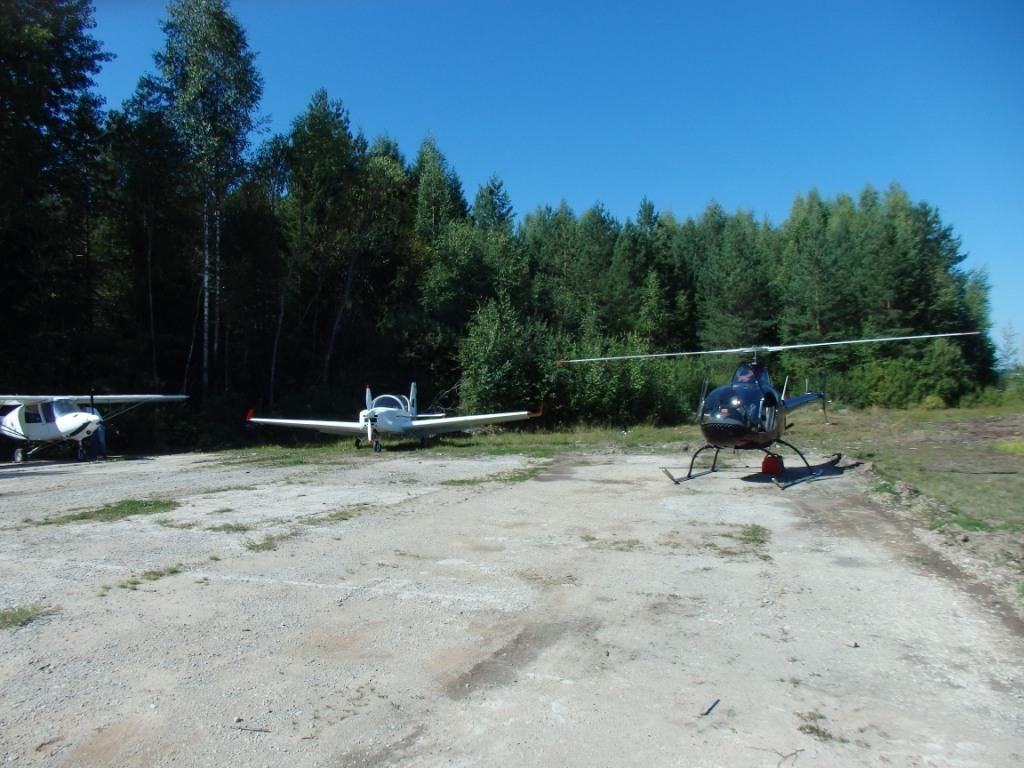

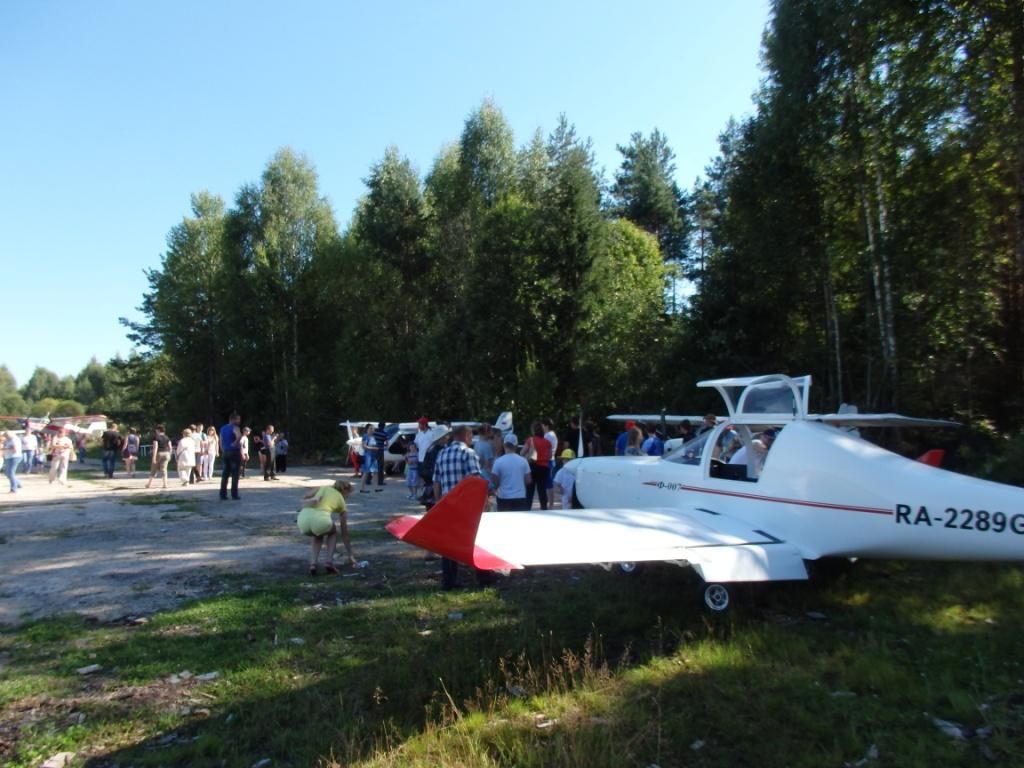

На слете в Любытино Новгородская обл.

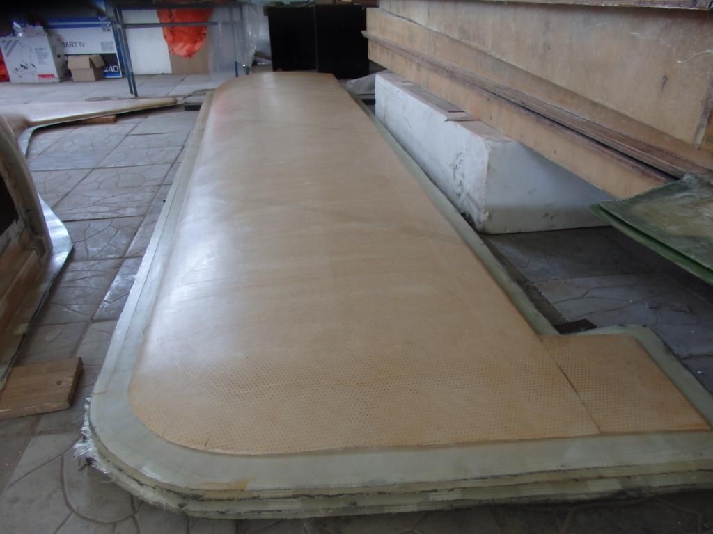

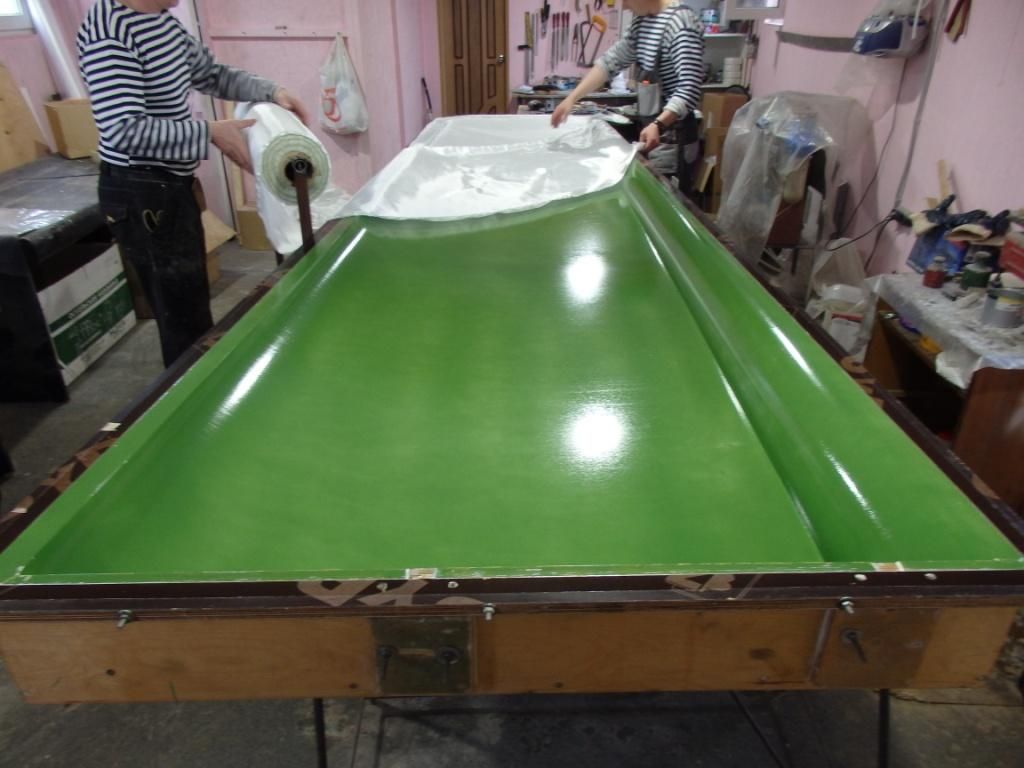

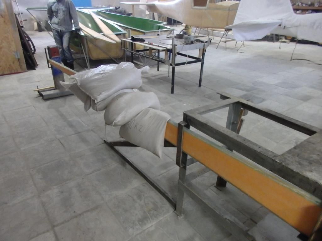

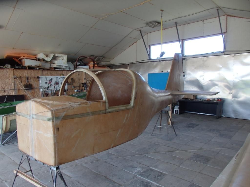

Фото производства Ф-007

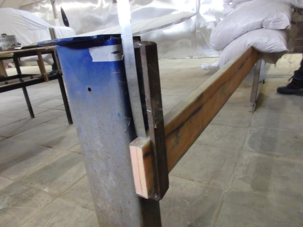

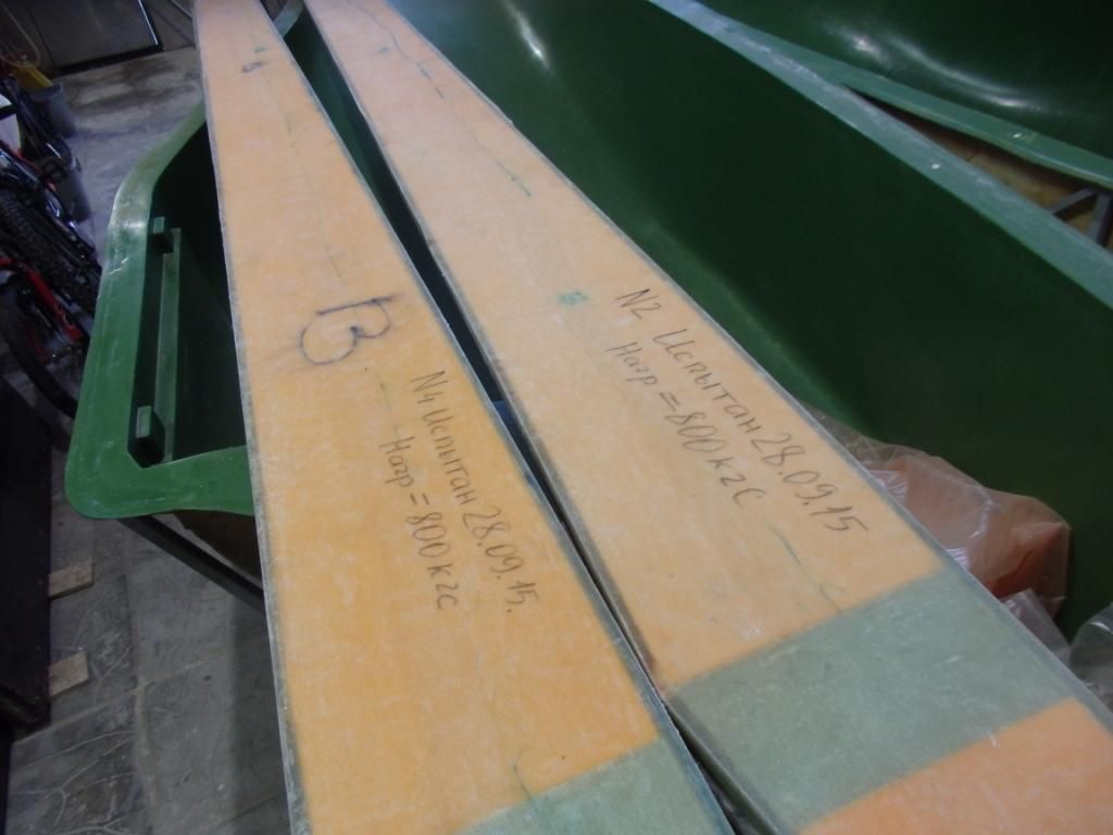

Видео и фото испытаний лонжеронов крыла и стабилизатора на прочность.
