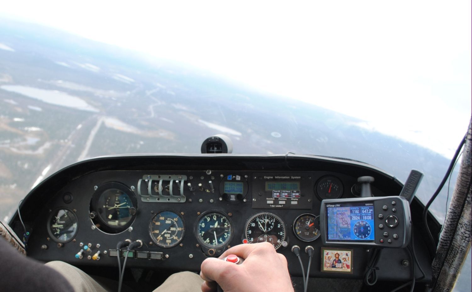

А-У!!! Что то все притихли, не летаем, что ли? Полосы уже должны были все высохнуть, у нас правда еще не оттаивало ( как то зябко за несколько дней до лета) :-/ . Сделал себе новую приборную панель, избавился от всех плавких предохранителей, поставил АЗСы, представляю на Ваш суд 🙂 Ну и несколько фотографий вдогонку  :~)

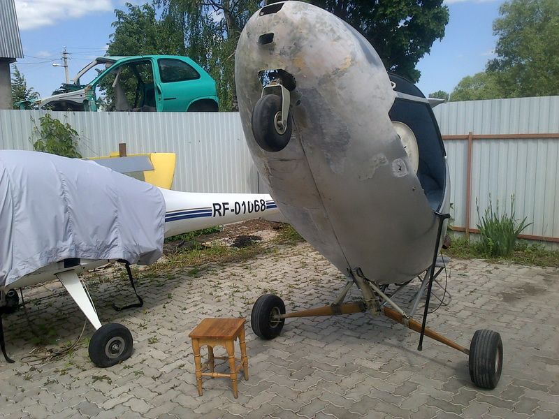

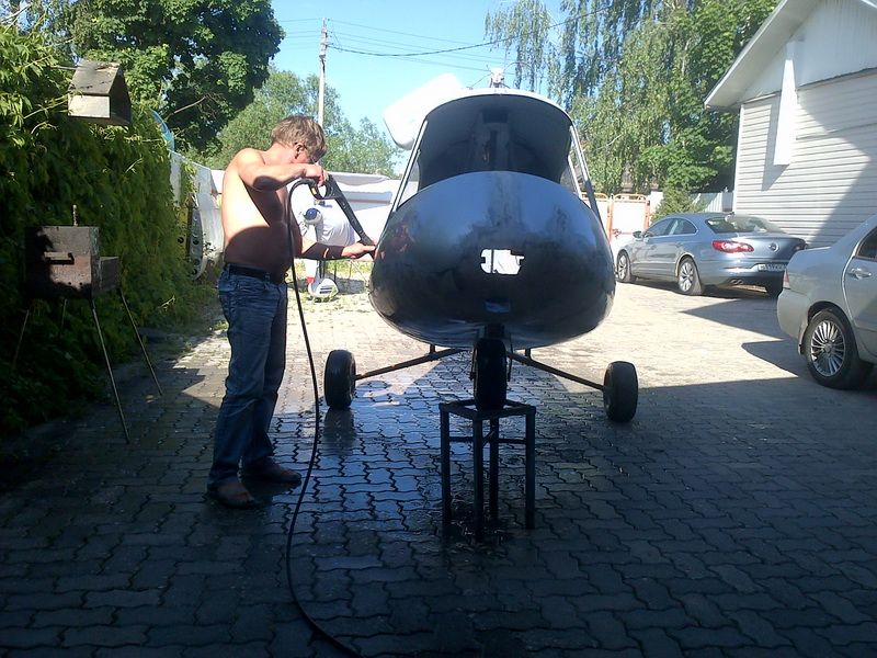

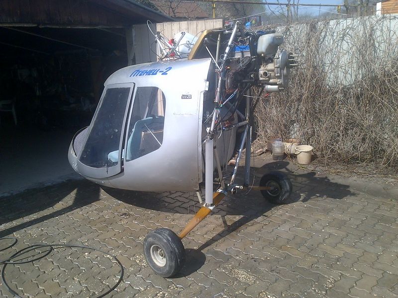

А у меня вот колено поломато... левое... пока на землице сидю - решил откапиталить друга.
много чего интересного выяснил... что прикладывали машину... и фюзеляж переделывали... и электрику кто-то ну очень по-глупому сделал... и стекло на сантехгерметике... и трубки статики можно сказать отсутствуют 🙂 в обсчем дурная голова ноге покоя не дает 🙂
Привет. Прикольно, рассажи подробнее про прикладывание и про переделку.
Про статику скажу следующее, я у себя посмотрел на самолете, все трубки потрескались, снял их и просто выкинул, и тебе советую... потребности сомнительны. А про герметик, так это технология такая на птицефабрике)))
Что там в электрике намудрили?
Выздоравливай.
