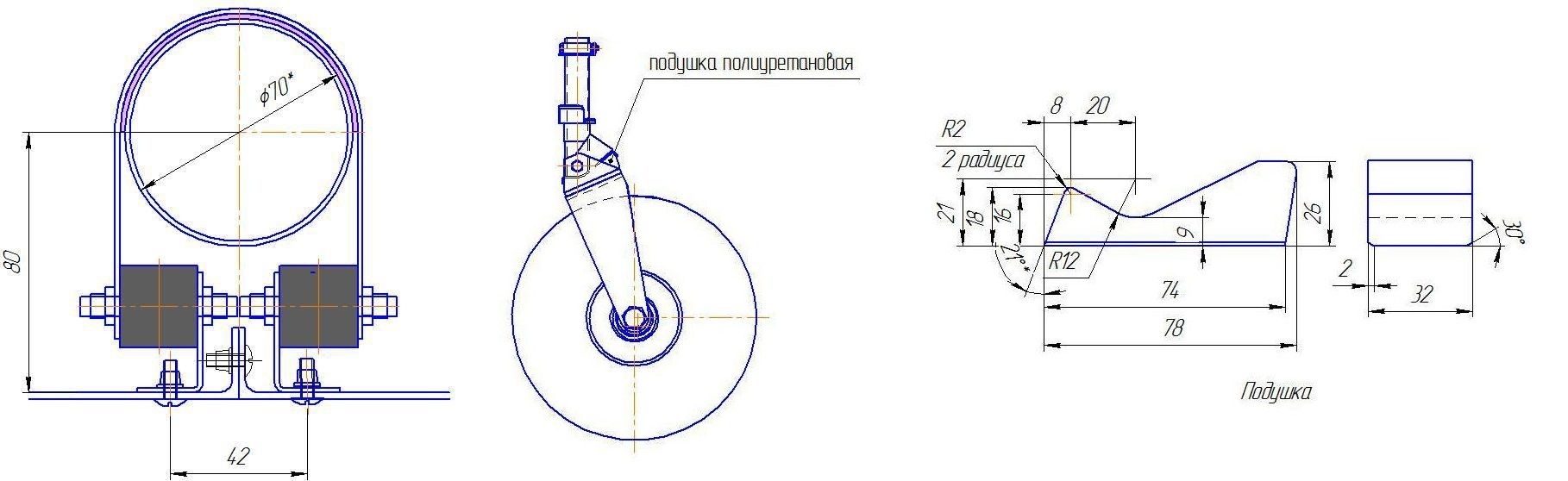

Один из возгласов разочарования вызвал хомут на несущей трубе возле передней стойки. В этом месте яйцо нигде не прикреплено и рессора должна ходить независимо от яйца. Однако у меня хомут этот намертво крепил нос "яйца" к рессоре, отчего носяра ходил вместе с трубой - "рессорой".

ОЧЕНЬ удивился, что при изготовлении яйца используется не техническая стеклоткань, а пропитанная парафином. РОТОР! ЭТО НЕ ПРАВИЛЬНО!!!
труба-рессора носовой стойки просела настолько, что в стояночном положении колесо касается ровного пола. Пришлось выклеивать усилители пола в форме перевернутой М, чтобы колесо не трогало брюшко... выгнуть трубу обратно даже не пытался - во-первых у меня станка такого нет, во-вторых - я не конструктор и не смогу рассчитать эффект своих воздействий на силовой элемент.

В оригинале корка крепится к трубе 70мм через упругий хомут на резинках, который ее поддерживает и не дает сильно болтаться при неровностях. При ремонте видимо упростили... 🙂
Если носовое колесо въезжает в пол наверняка износилась полиуретановая подушка, нужно заменить на новую из Ротора, или вырезать из твердого полиуретана самостоятельно. См. чертеж.
    92,7 КБ · Просмотры: 133
Тоже в свое время мучился с подушками. Полиуретановая сразу не понравилась, жесткая она, все неровности передовала на трубу. Вырезал из плотной резины. Не с первого раза, но опытным путем подобрал подходящую жесткость. На месте не поменять, приходилось снимать всю стойку и запрессовывать в токарном станке. Результатом доволен.
Откуда такие чертежи??? В РТЭ и стакана воды не дождешься...
От разработчика... 😉
По чертежам и вопросам рекомендую писать или лучше звонить в Ротор. На форуме им некогда тусоваться, но на письма ответят  🙂
