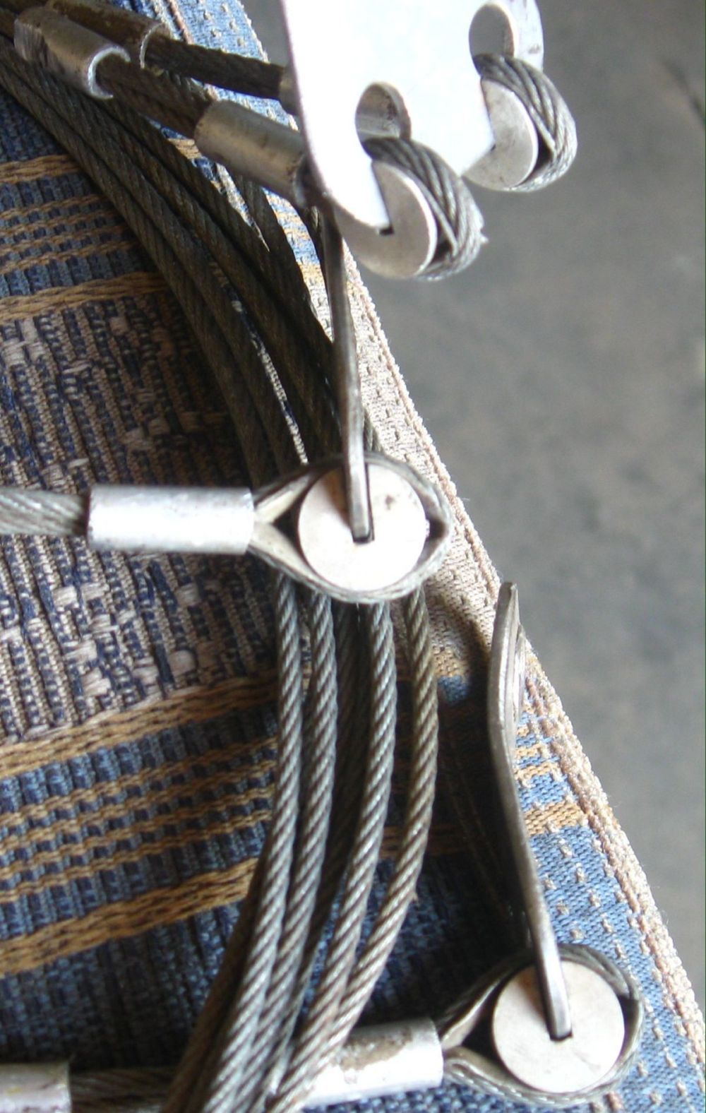

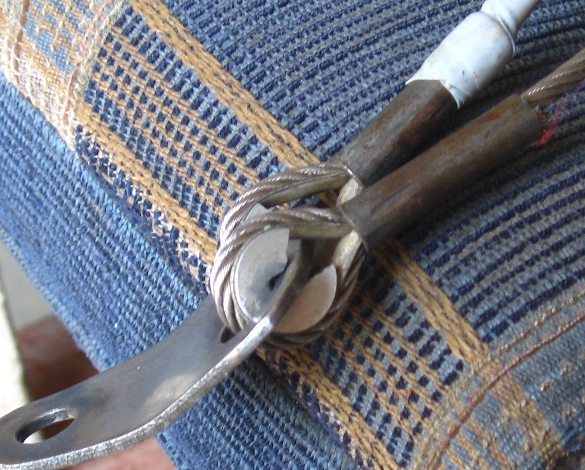

У меня когда отпускаешь РУС тоже самолет очень плавно начинает крениться, но не сразу, а где то через секунд15-20. Я этому особо значения не придаю. Можно выпустить ручку, что то взять, дотянуться например к навигатору, потыкать там что нибудь. По поводу тросов, РОТОР после катострофы с одним из ПТЕНЦОВ выпустил бюллетень и там в часности была замена тросов на более толстые, так вот они уже сделанны по другому, что коуш не перерезает и без регулировки по длинне. То есть уже сделанны в размер. У тебя то как бюллетень выполнен?
Вот это новость! Какой датой датирован этот бюллетень, где проходила информация от этом? у меня передний в размер, задний регулируемый. Столько стоят комплект новых тросов? Ты менял себе троса, снимать обшивку с крыла нужно? вот столько вопросов сразу
Это было в году так 2010-2011. Информация была здесь на сайте в нашей ветке. Если порыться можно найти. РОТОР комплекты раздавал так. Там по мимо тросов еще давался буж который вставлялся в трубу где крепится передний трос спассистемы, менялись троса на спассистему. Были ф 4, новые ф 6 и вроде другой длинны, непомню. Старые крыльевые троса ф 2.5 новые ф3.3 Чтоб поменять троса надо снимать крыльевую обшивку

Глеб вот две фото для сравнения старого троса и нового. Их заделка. Обрати внимание как пластина перерезает коуш и подбирается к тросу. Новые троса лишены этой проблемы. Осмотри свои троса внимательно!

На фото "старых" тросов очевидна ошибка при сборке коуша, сердечник должен быть развернут прорезью на 180 градусов. Посмотрю как сделано у меня. Но судя по заделке троса у меня первый вариант.
