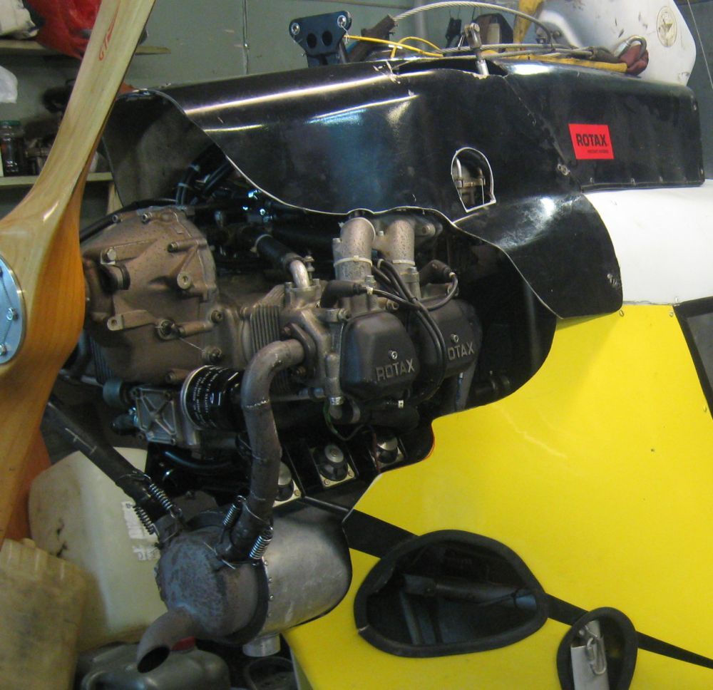

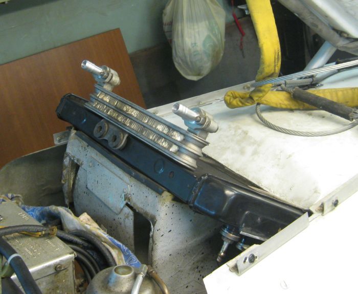

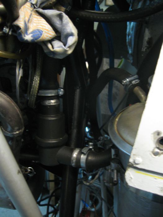

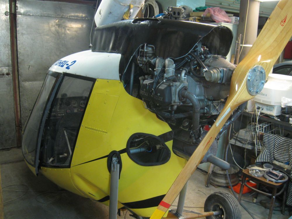

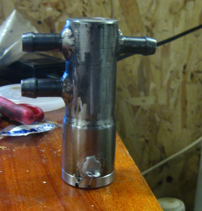

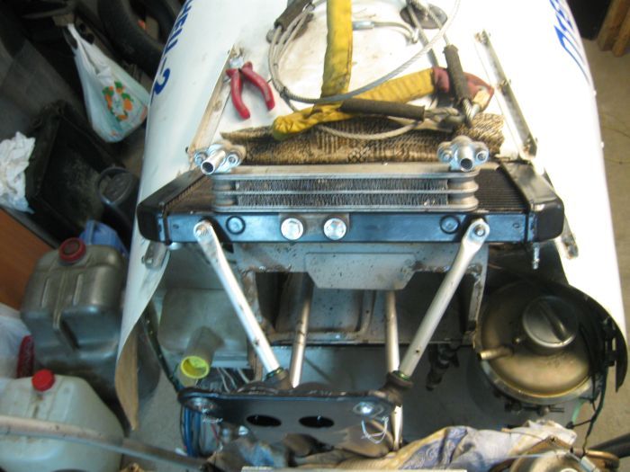

Сразу хочу пояснить, что у меня не совсем типовая конструкция ПТЕНЦА. Стоял 582 мотор переделывал под 912. У меня нету жалюзей на радиаторы. Задний обтекатель переделан так, что горшки двигателя торчат наружу. Там закрывать нечего. Термостаты стоят на масло и на тосол. Тосольный жигулевский, маслянный сам делал

Что успел полетать в конце зимы и сейчас переохлаждений небыло. Прогрелся и температура становилась как вкопанная, что по маслу, что по тосолу. Больше туда лезть не хочу, всё устраивает. Передняя стойка у меня закрыта плотно. Вырезал плотно резинку, получилось наподобие сальника. Там задувания ветра нет.
